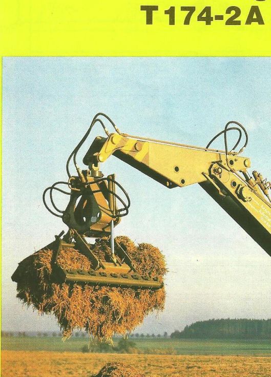

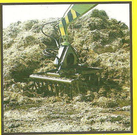

Moin,
das ist für mich aber kein passendes Bild vom Greifer bei. Nur der ganze Bagger mit Greifer ist zusehen, kein Detailbild vom Mistgreifer.
Vielleicht findet sich ja doch noch was?
Manuel

Danke für die Bilder. Ich war wohl ein bisschen Blind. whistling.gif bearbeitet von Feldbahn(er)
