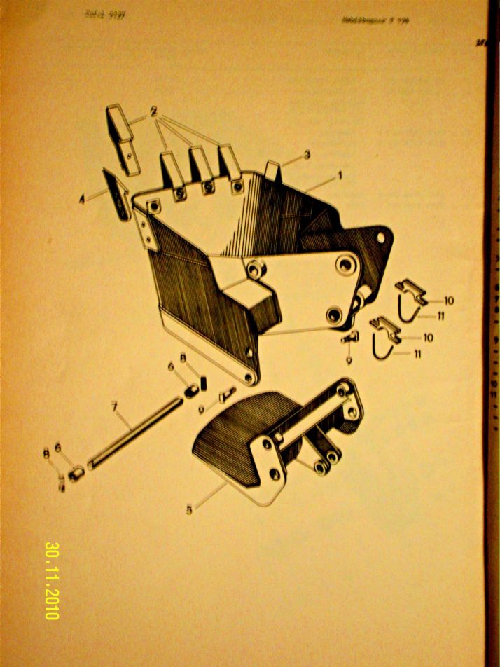

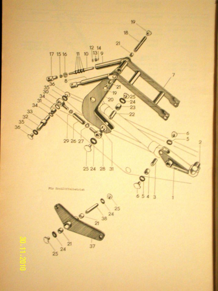

Ja, du brauchst zumindest für Tieflöffelbetrieb nen alten Löffelstiel, mit den zwei Bolzenaufnahmen oben drauf, wo das Gestell befestigt wird! Die hatte der -2 ja nicht mehr. Wie du schon richtig geschrieben hast, wird die Klappe beim Tieflöffelbetrieb mit einem Bolzen gesichert. Bessere Bilder kriege ich momentan nicht hin! smile.gif
