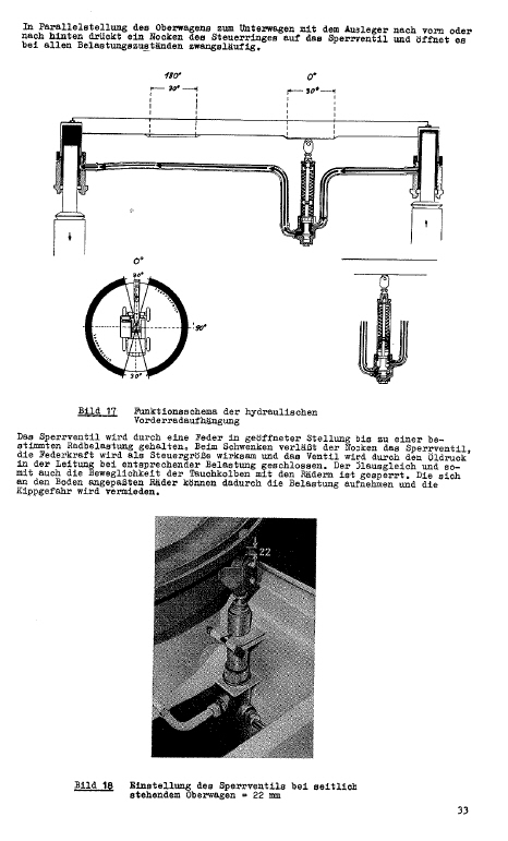

Ich müßte jetzt selber erst mal nachsehen! Wie sieht es denn aus, wenn der Oberwagen in der 6 Uhr und in der 12 Uhr Position steht? Berührt die Rolle dann den Ring? Ansonsten Ölstand überprüfen, danach ausbauen und nachschauen!
Also in 6 uhr stellung müsste ich jetzt nochmal nachschauen , wenn erin geradeaus Stellung (also 12 Uhr) ist dann liegt sie meine ich an! Bin aber erst nächste Woche wieder beim Bagger....
Den linken "Topf" hatte ich oben schonmal auf da steht Öl rechts ist aber der Sechskant vom Blindstopfen hin. Da muss ich erst was aufschweißen um ihn mal öffnen zu können. Neue Blindstopfen habe ich schon da!
