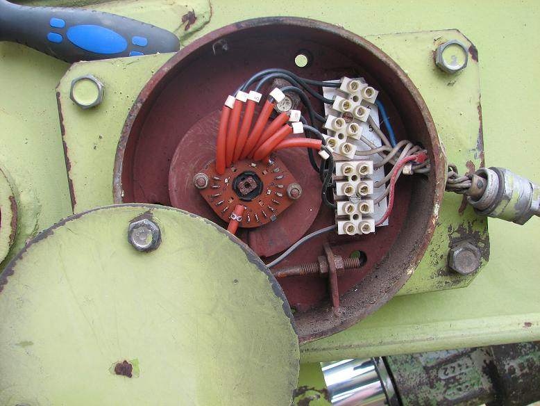

So, bin nun endlich mal dazu gekommen das gehäuse vom Drehwinkelgeber zu öffnen. Sieht so aus als ob da schonmal jemand was gemacht hat.
Ob er noch funktioniert weiß ich nicht, da ich auch das Kabel neu machen muß :-(

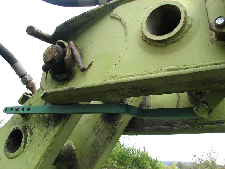

Habe mir wegen der Schubstange erstmal ein Provisorium gemacht....: (stößt nirgens an und scheint zu funktionieren.
Der Abstand der Bohrungen ist derzeit : 500 mm .
vielleicht kann das ja mal einer von euch messen wie er wirklich sein soll?! evtl. mit Bild von der originalen!
