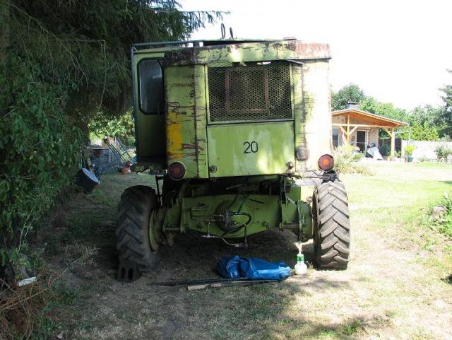

Hier kann man den Öl-Kühler gut sehen!
Die Abstützung ist gerade abgebaut da sie defekt war... habe eine andere angebaut, muß aber den Bock der Anhängerkuplung noch festschweißen....

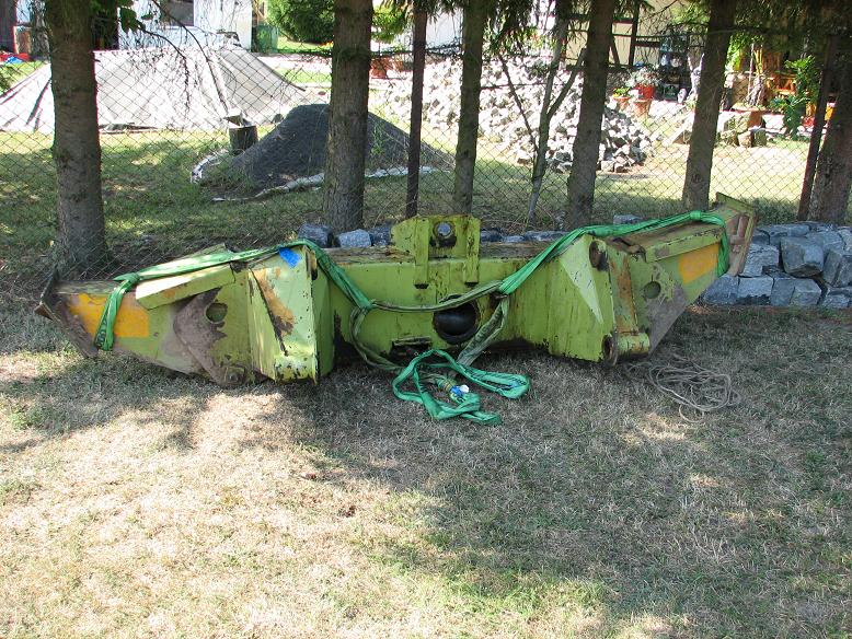

hast du die abstützung mit dem t174er abgenommen?
zum thema drehkopf anschließen:
du benötigst dazu ein wegeventil + drosselventil und den passenden hebel zum bedienen......
Ja mit dem "Theo" und nem Wagenheber...
Ein paar Schluffs rechts und links an die Stützfüße und das ganze zur Mitte hin verbunden. Dann den Arm hoch und den Unterarm nach unten so dicht wie es geht zum Bagger.
Hatte gerade zufällig die richtige Länge sodas ich mit dem Arm nur noch das ganze ein wenig auf Spannung bringen musste. Bei meinem waren die Bolzen noch gut eingefettet, konnte man mit ner Brechstange rausdrücken.

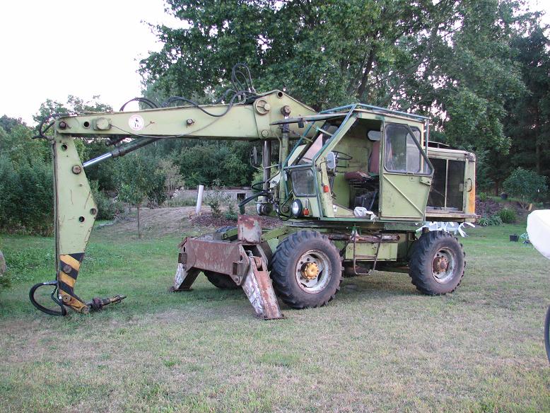

Auf dem Bild siehst du gut die "Schluffs"
