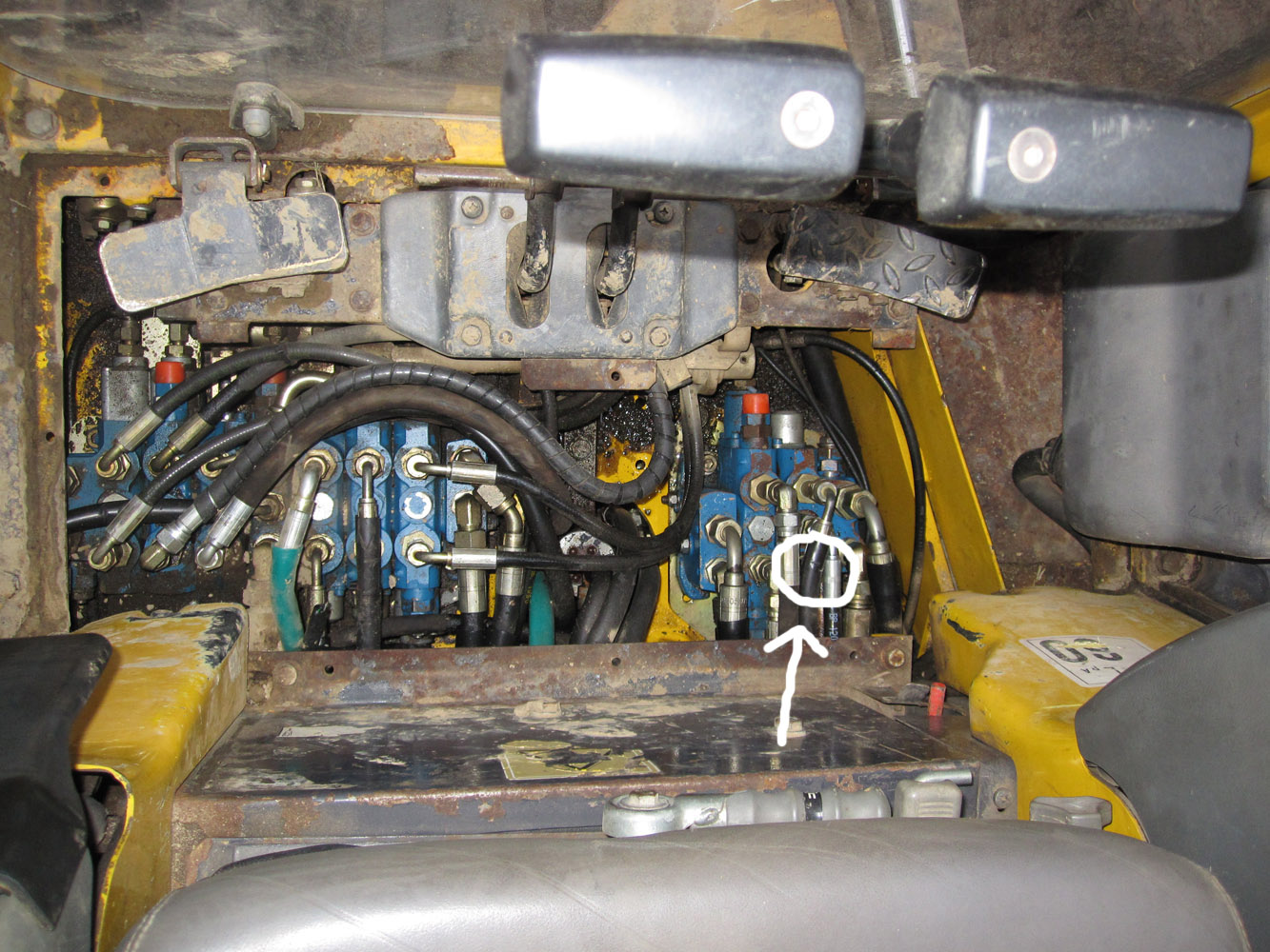

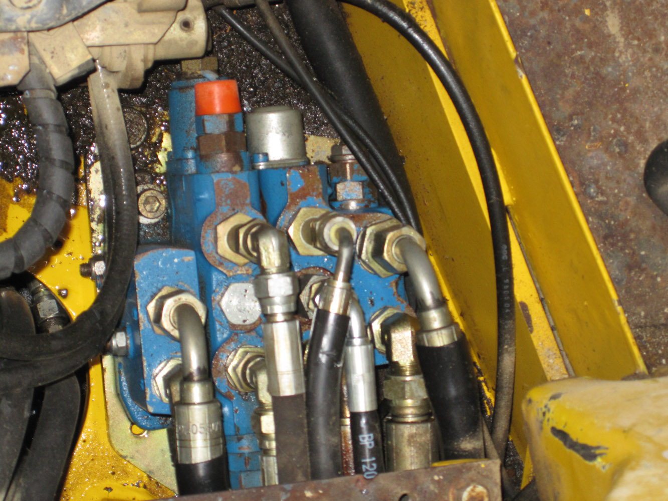

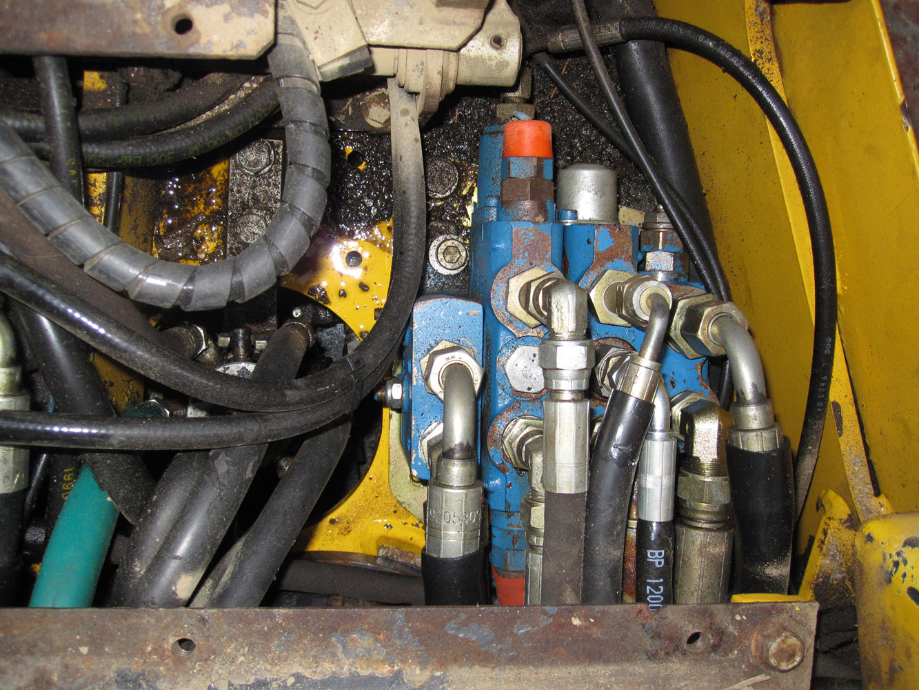

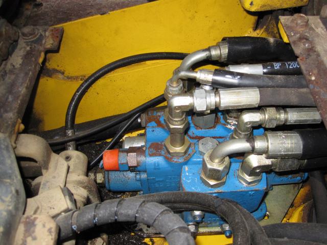

Ich habe mal die Abdeckung unter der Fußmatte aufgemacht und ein paar Fotos geschossen.
Im folgenden Foto ist der Schlauch markiert, von dem es tropft - ca. alle 5 Sekunden ein Tropfen nachdem ich ein wenig Öl nachgeschüttet und den Bagger kurz angemacht habe.
In der zweiten Reihe von rechts sitzen drei Anschlüsse. Der Schlauch am Anschluss an der Fahrersitzseite scheint der Übeltäter zu sein.
Viele Grüße
Bernd
