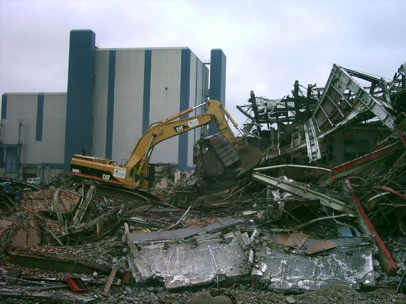

Weil der 385 beim Algäuerden Service hatte ... hier nochmal Aktion (Reißen, Reiiiiiissssen!!!)

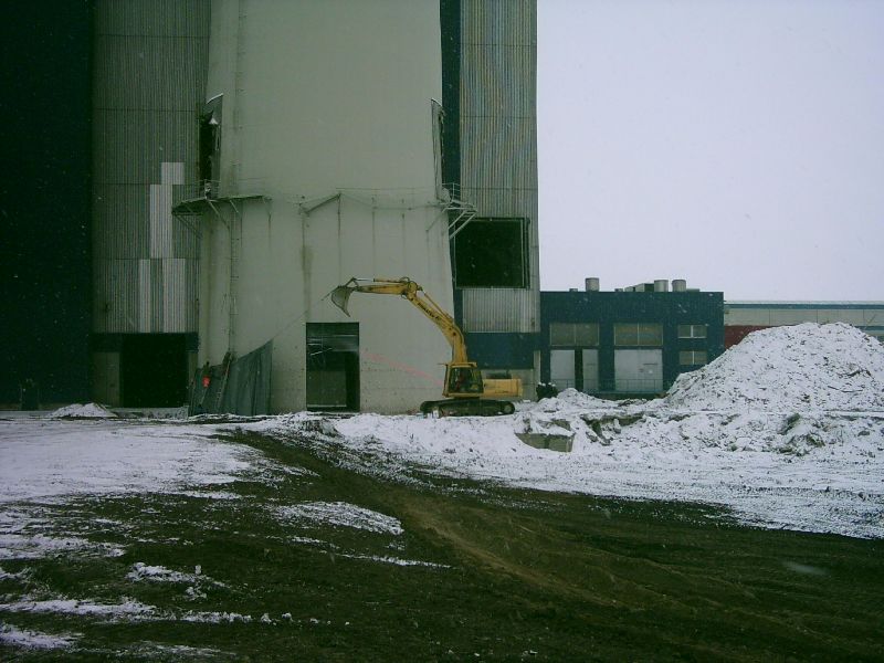

Das Seill hing schon dran, .... aber der Feigling hat sich nicht getraut den Kamin umzuziehen laugh.gif

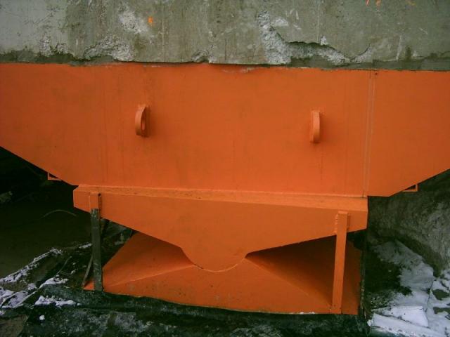

Der erste Kamin ist über Gelenke gesprengt worden. Könnt Ihr euch vorstellen das ... das was Ihr hier seht ca. 26 Tonnen wiegt und da sind ja 2 von da. Und der Materialwert für beide Gelenke ..... fallt nicht um ....86.000,00 Euro gekostet hat und da waren die Schweißarbeiten noch nicht drin.!!!!!

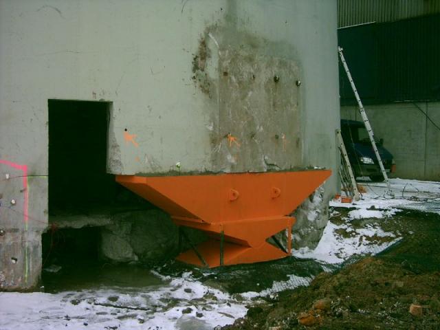

Auf dem kleinen Drehpunkt (die Flacheisen zur Fixierung wurden natürlich vor der Sprengung abgebrannt) drücken ca. 7.000,00 Tonnen .....aber der Kumpel hat keine Wahl, .... genau die Richtung wird Er..... aufschlagen!!!
