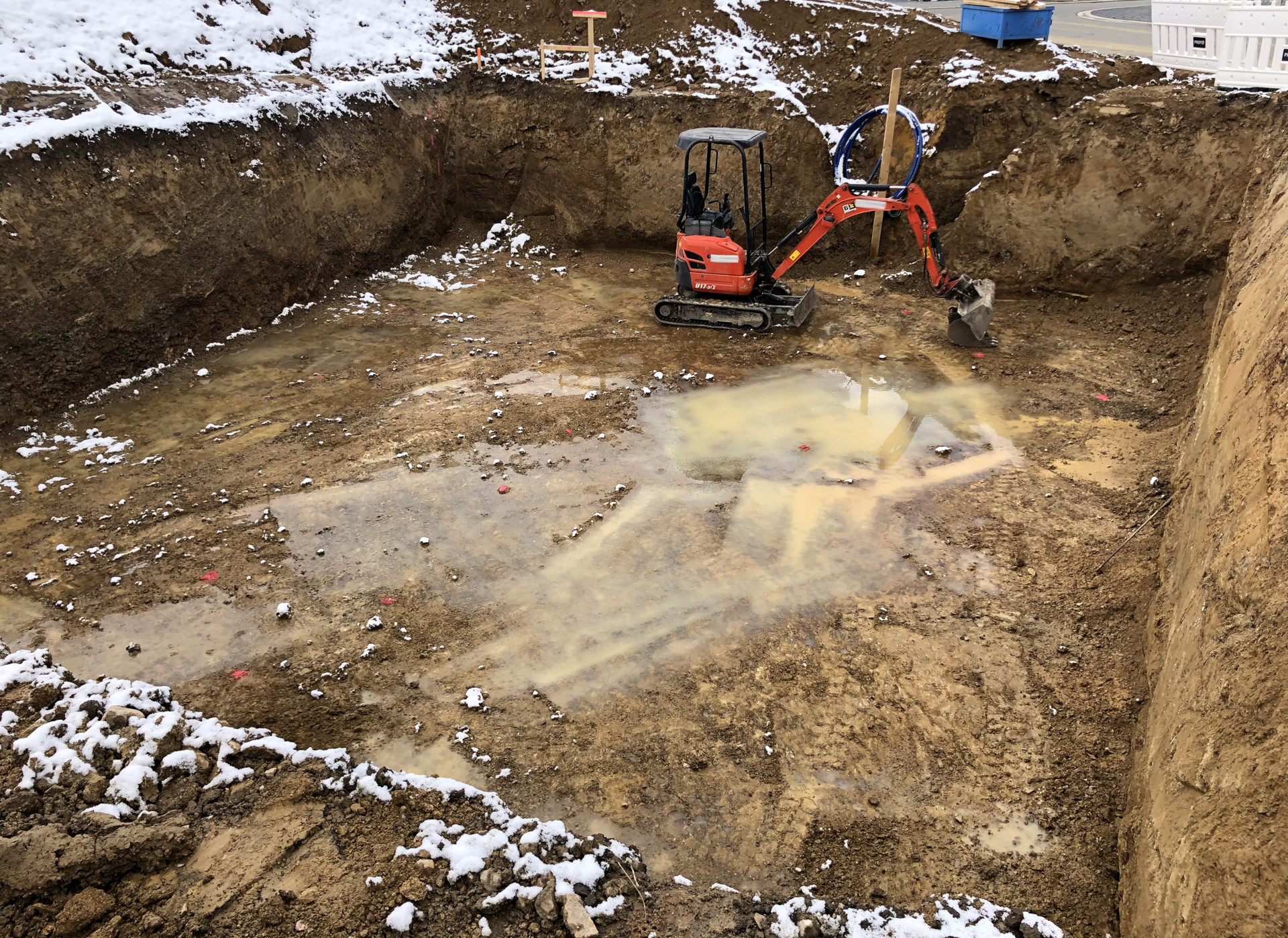

...bei uns sprüht man als 2. Mann halt einfach ein paar Referenzpunkte mitm Markierungsspray. Das mach ich z.B. beim Ausheben einer Baugrube mal eben zwischendurch während mein LKW geladen wird.
Hier die Grube wurde 1 oder 2 Wochen vorher mitm Mobilbagger (Volvo EW 160) ausgehoben... das Bild hab ich aufgenommen, als das Ganze nach ein paar Tagen mieser Witterung schon recht unansehnlich geworden war und ich dort vorab den kleinen mitm LKW-Ladekran in die Grube gewuchtet hab damit se schon mal die Gräben für die Grundleitungen ziehen und den Unterbau für die Bodenplatte einbauen konnten. Baukran gabs zu dem Zeitpunkt noch nicht, dafür hab ich anschließend erst den Stellplatz vorbereitet.
Diese paar verbliebenen rötlichen Punke in der Grube sind noch solche Referenzpunkte... also +/- 0,00

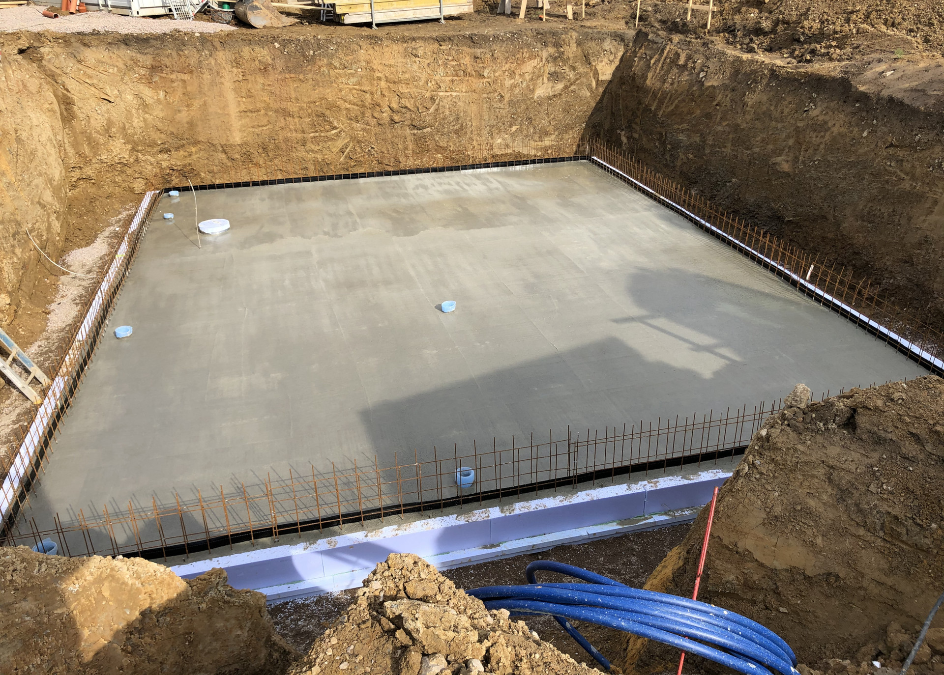

...wenige Tage später
