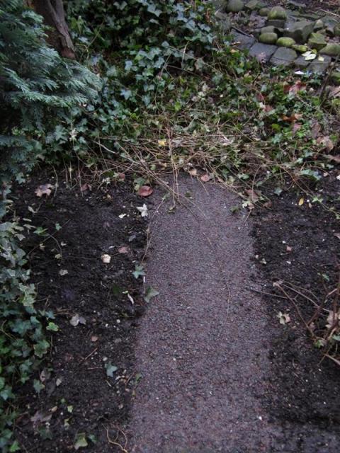

Habe das Problem so gelöst;
Untergrund mit dem Handstampfer verdichtet (Voher Oberboden ausgekoffert, ca. 10cm)
Schotter 0/45 verteilt und ca. 4 - 5cm stark als eine Lage verdichtet mit dem Handstampfer.
Brechsand / Splitt 0/5 jeweils 2.5cm aufgetragen, mit dem Rechen planiert und dann verdichtet. Diesen Arbeitsschritt habe ich 2x gemacht, so dass ich auf eine Brechsandstärke von ca. 5cm komme und der gesamte Aufbau ca. 10cm stark ist.
Das 'Wegchen' ist ja nur gut 40cm Breit.
Ein kleines Bild vom Ergebnis! Voher war die Fläche ebenfalls Beet und man hat alles Plattgetrampelt. wacko.gif
2013/01/post-6467-1357480303_thumb.jpg
