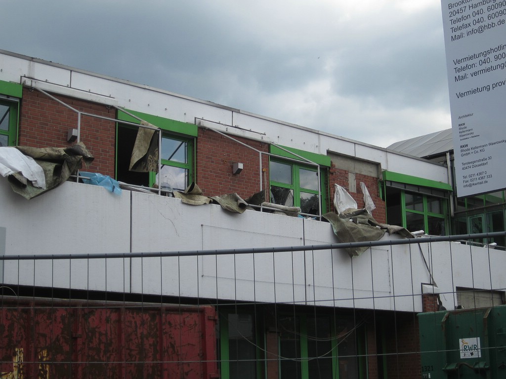

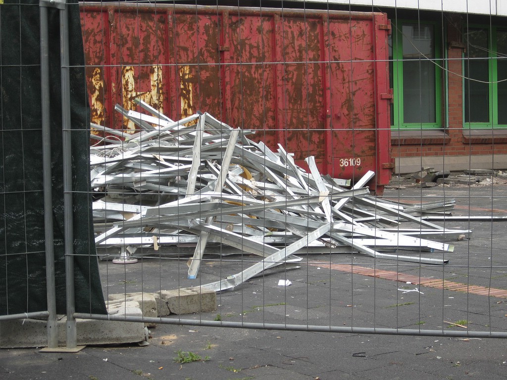

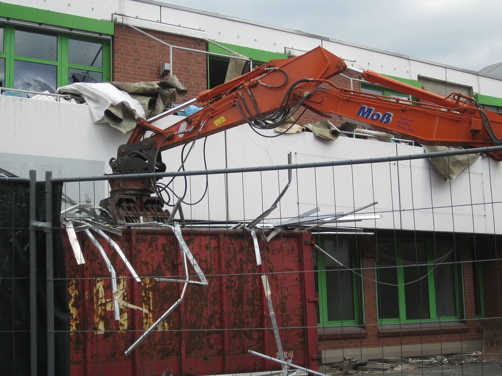

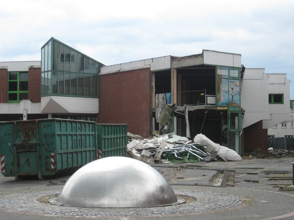

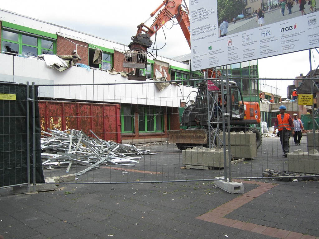

Hier geht,s richtig zur Sache.Entspurt der Entkerner.
2012/07/post-17369-1341858850_thumb.jpg
2012/07/post-17369-1341858871_thumb.jpg
2012/07/post-17369-1341858892_thumb.jpg
2012/07/post-17369-1341858950_thumb.jpg
bearbeitet von Dieter53604

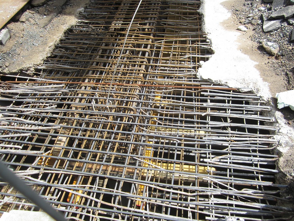

Hier wird schon neu Gebaut. Tiefgarage abfangen.Mehr habe ich Heute nicht.
2012/07/post-17369-1341859475_thumb.jpg
2012/07/post-17369-1341859496_thumb.jpg

Mojn,

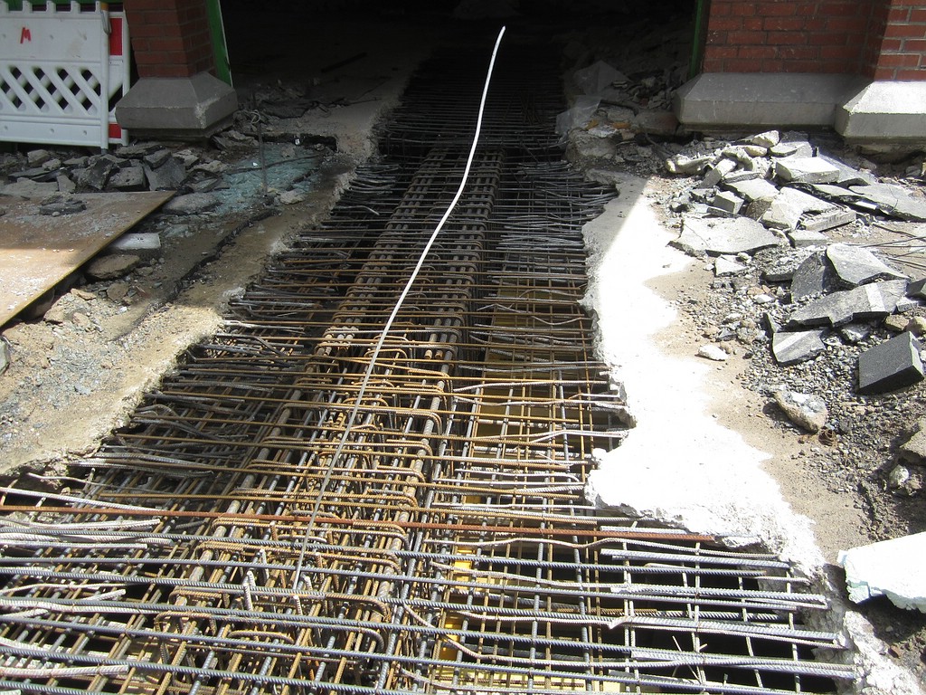

Der ESTRICH in der TIEFGARAGE scheint sehr HART zu sein,wenn man die Bilder sichtet.

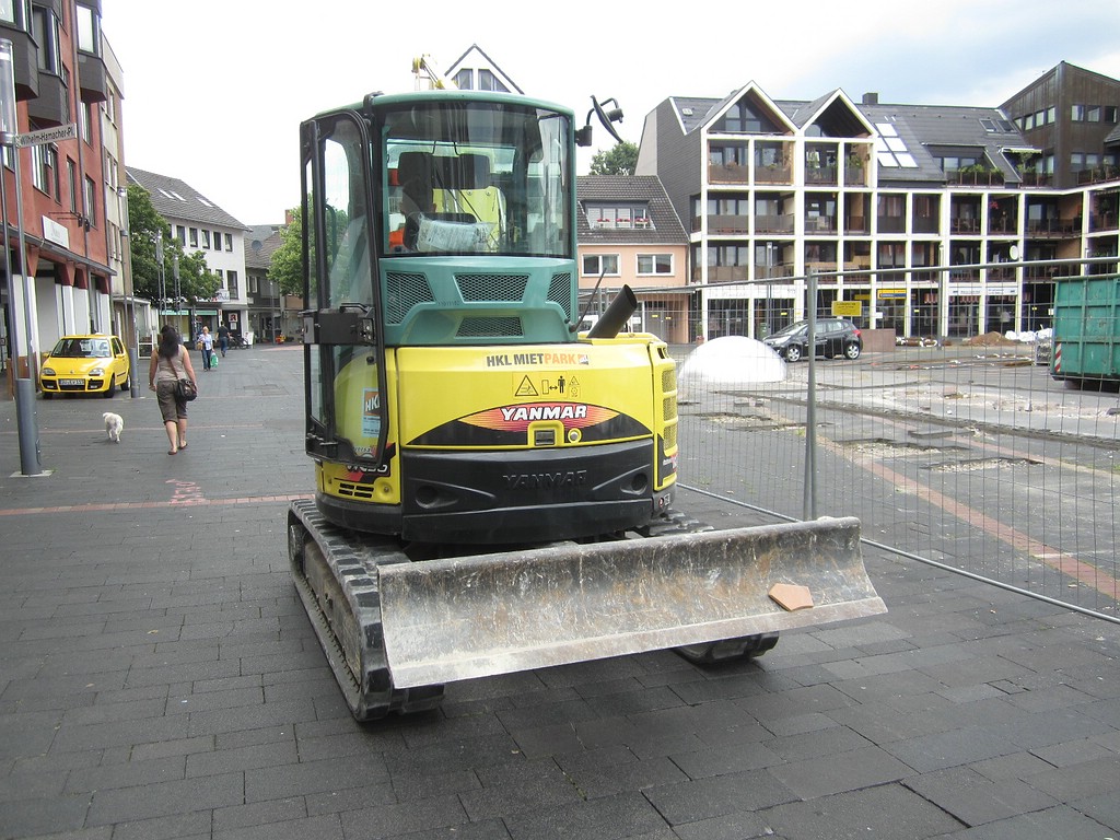

Kleiner Tipp,den größtmöglichen Hammer am Minibagger verwenden.
Wir hatten auch Aufträge,wo wir in Tiefgaragen den ESTRICH entfernen mussten,weil die den ESTRICH durch KUNSTSTOFF ersetzen.
Haben es mit Starken Bobcats versucht,da wo der Estrich "Locker" sitzt,geht das,aber zu 70% war der ESTRICH hart wie BETON.
Dann haben wir 2 CAT 301.8 eingesetzt,mit grossen Abbruchhammer,dann ging es flott zur sache.
Am CAT 301.8 sollten die Grösstmöglichen Hammer angebaut werden,die für diese Bagger noch Sinn machen.
Dann kann man schön sehen,wie der Estrich vom Untergrund abplatzt,auch dort,wo er sehr hart ist.
Meissel immer etwa 45Grad schräg ansetzen,wenn es gut läuft platzen 1x1meter grosse stücke ab,bei sehr harten Stellen sind es immer noch Bruchstücke von etwa. 30cm
Mit kleineren Hammer,sind die Bruchstücke so klein,das sie im Portemonaie passen,lol
Und es muss erheblich nachgearbeitet werden,weil der Estrich statt in Stücken ,nur zerbröselt.das kostet immens Zeit.
PS.Ich hasse Estrich!!!
Dann lieber Stahlbetonfundamente stemmen,wo man Schwere Maschinen mit Megahammer einsetzen kann.
