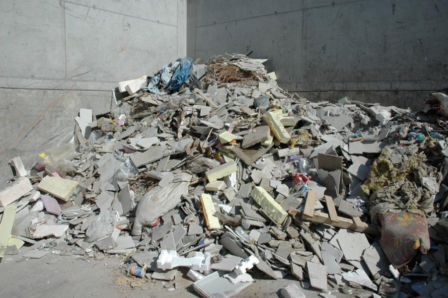

Bild 1 zeigt nocheinmal deutlicher, wie bereits bei der Verschnittmasse, die Kombination aus Beton und Kunststoff zum Problem wird.

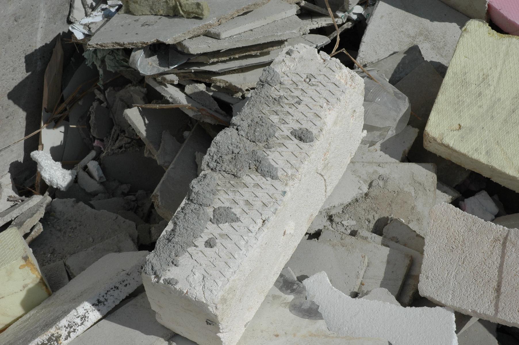

Bild 2 zeigt wie der Baustellenabfall immer öfter bei den Abfallentsorgern ankommt und ihnen somit großes Kopfzerbrechen bereitet. Hier sind verhältnismäßig viel Gipskartonplatten zu sehen ... bei der nächsten Lieferung sind dann wieder mehr Ziegel dabei > die Zusammensetzung schwankt je nach Baustelle.
