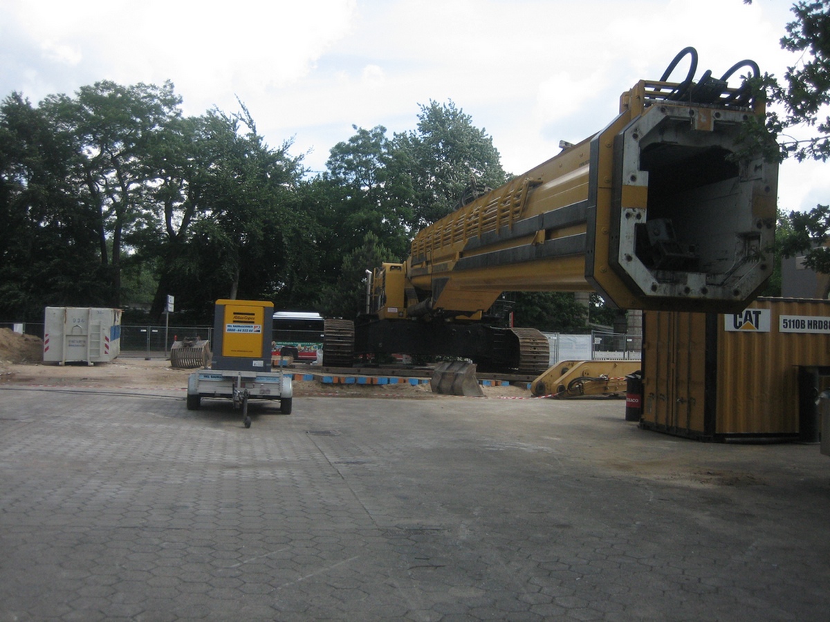

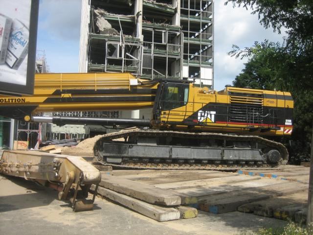

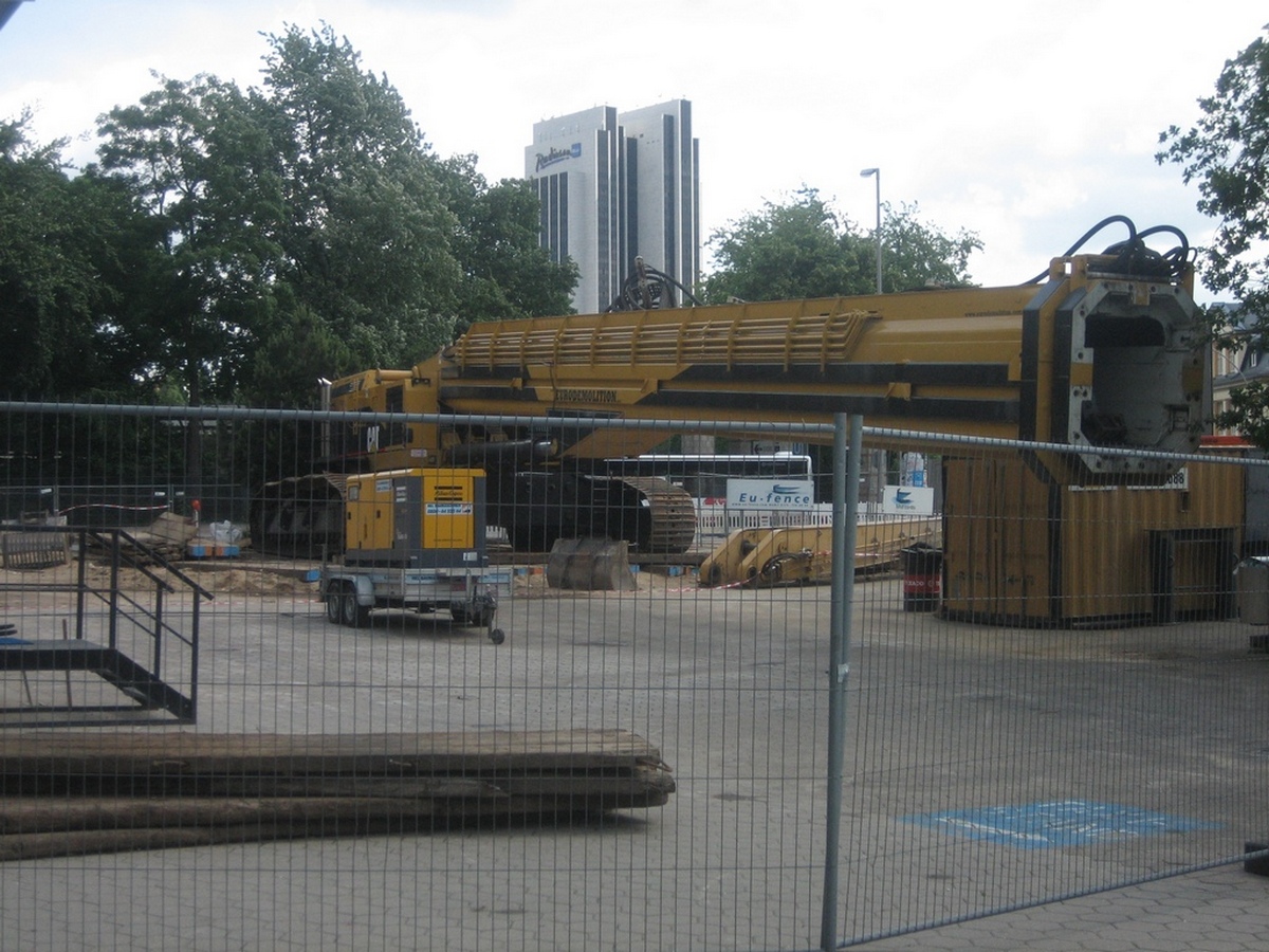

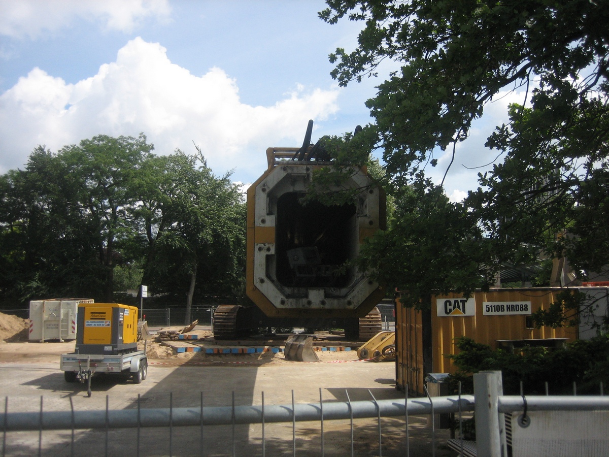

Bilder vom 23.6. 12 von der Baustelle in Hamburg (Messeturm) mit demontiertem Ausschub sad.gif
