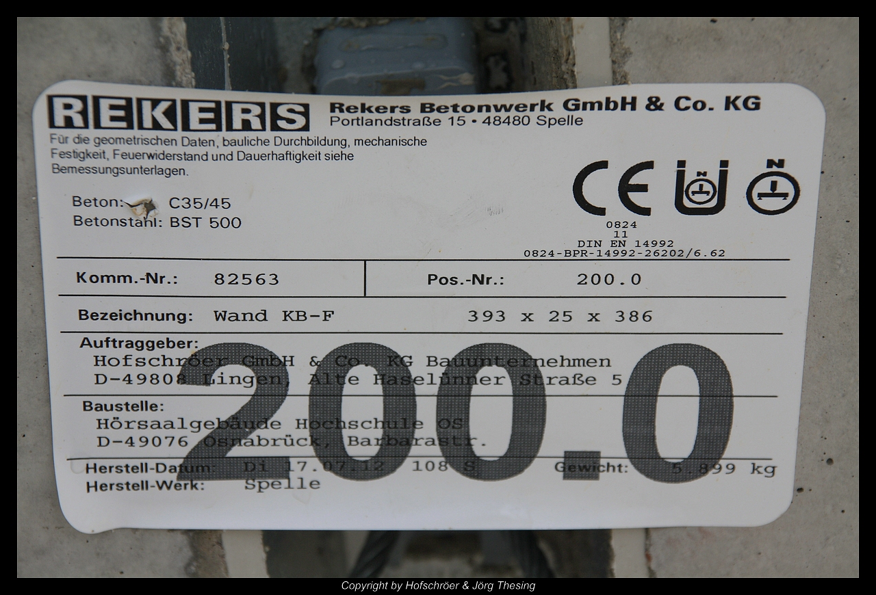

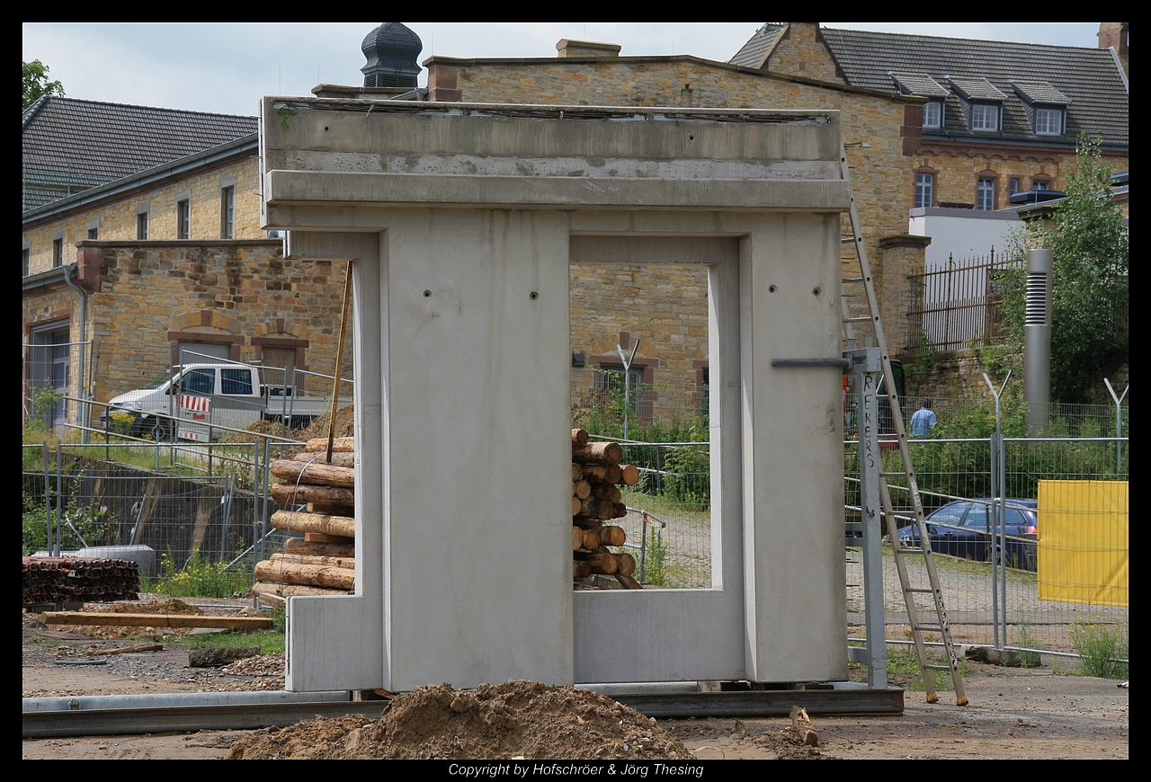

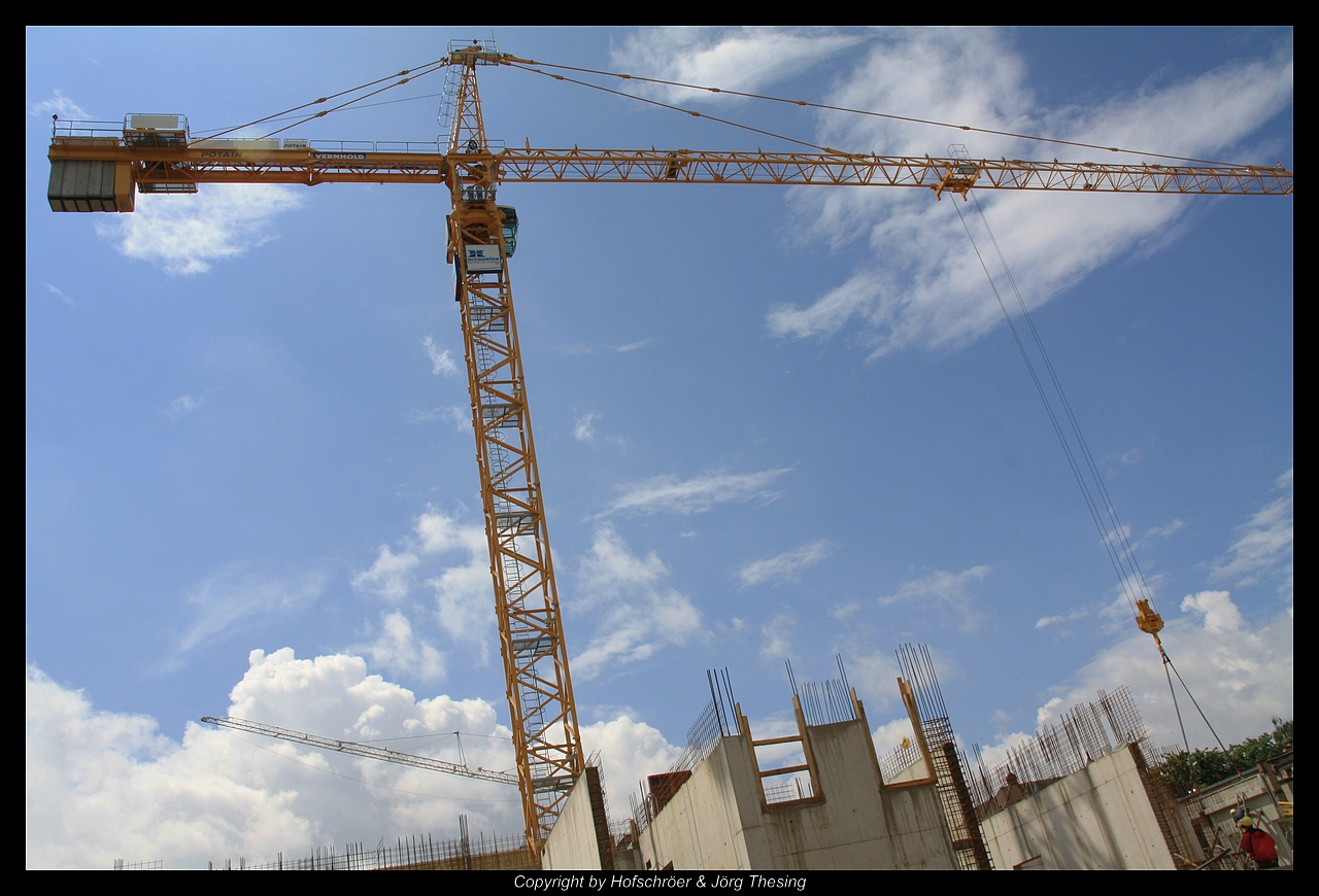

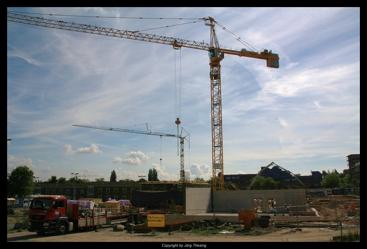

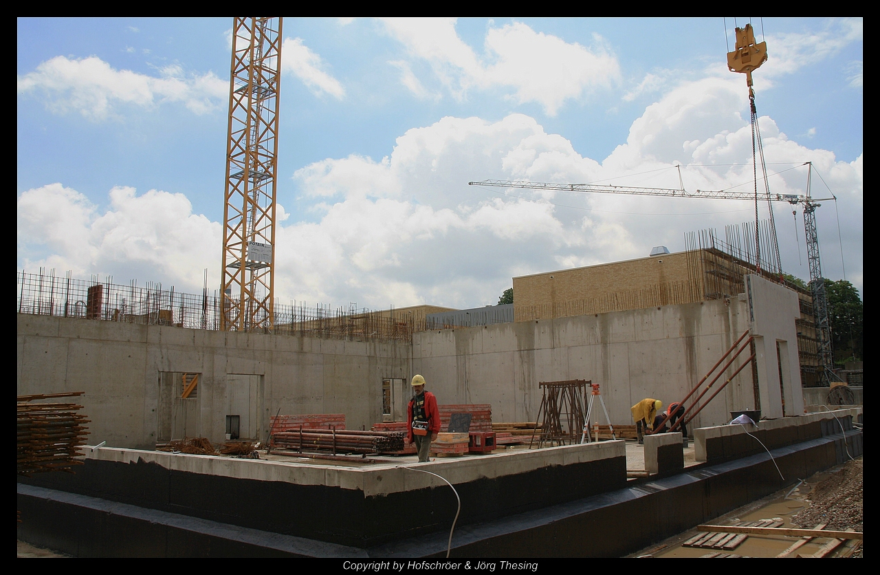

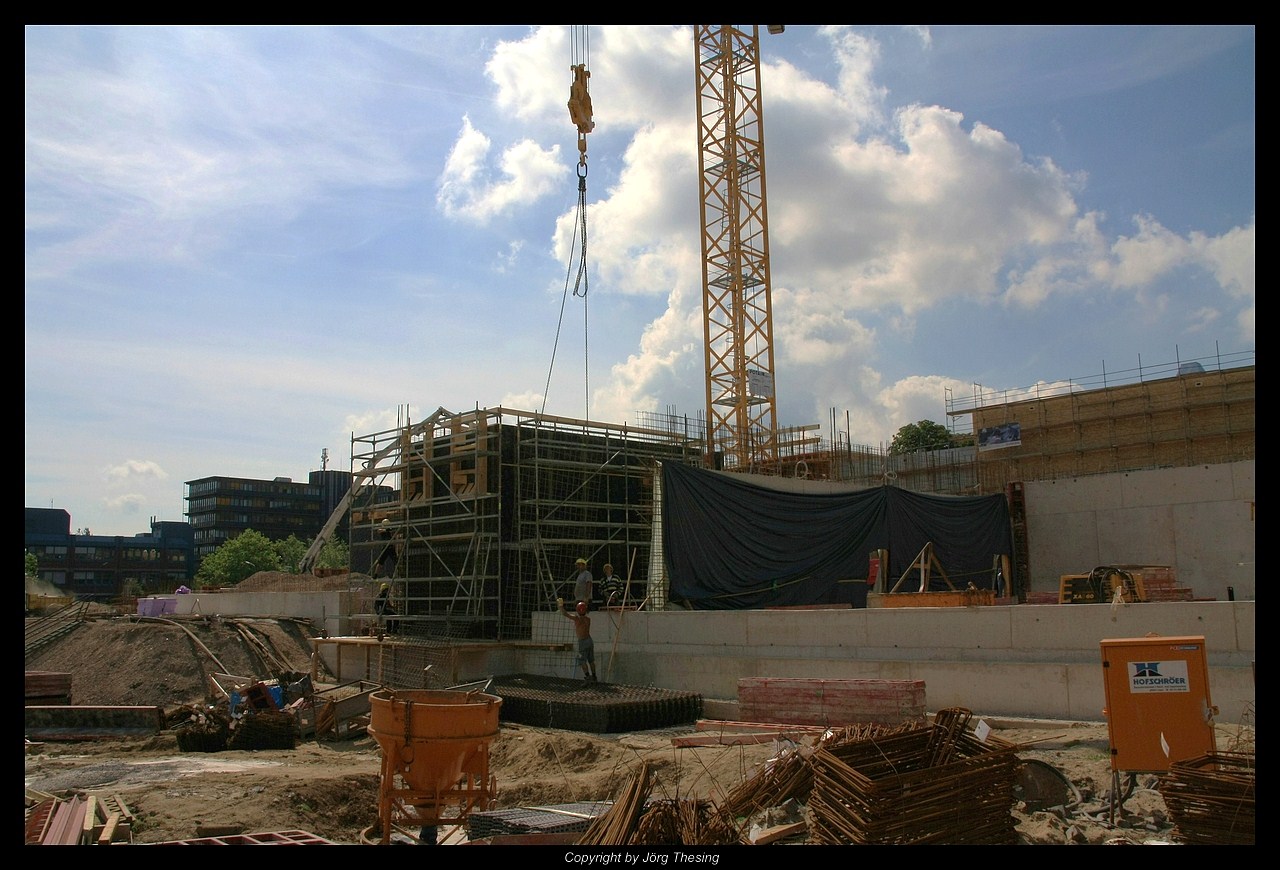

Nachdem nun die afwendige Gründung des Bauwerks mit über 1000 m³ Betonfundamente abgeschlossen wurde und Gebäudekern aus Ortbeton im Erdgeschoß nun auch recht weit gediehen ist geht es nun los mit dem setzen von Fertigbetonelementen für die Fassade.
Diese Elemente können mit einem Gewicht bis zu 9 tonnen alle mit dem Potain Turmdrehkran gestellt werden.
Im weiteren Verlauf sind aber auch noch einige Autokraneinsätze erforderlich, die Deckenelemente aus Fertigbeton wiegen bis zu knapp 14 tonnen, da ist dann der "große Gelbe" doch etwas mit überfordert.
Hier hängt gerade ein Betonelement mit ca. 9 tonnen Gewicht am Haken smile.gif bearbeitet von Kränchen
