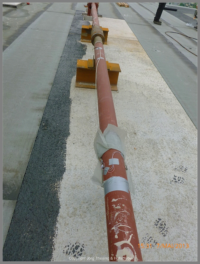

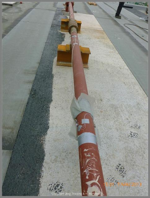

Hier die Querverspannung auf dem Dach des Gebäudes.

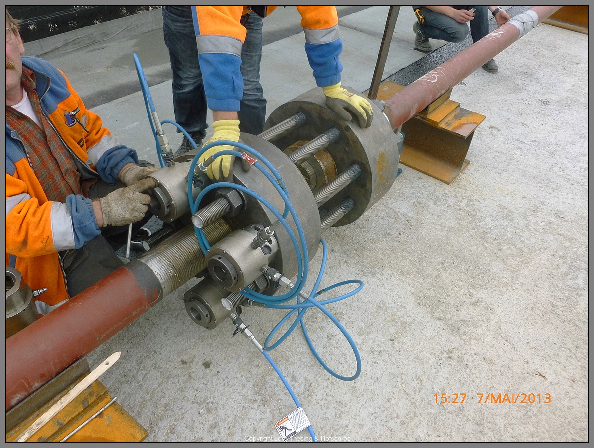

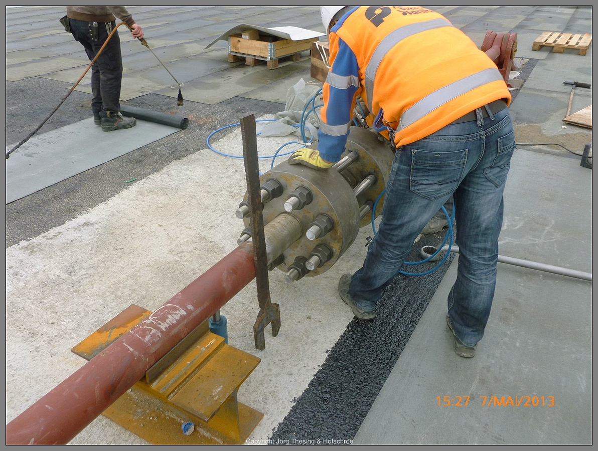

Hier die Muffe mit den Gewindestangen über welche die Zugspannnung aufgebaut wird.

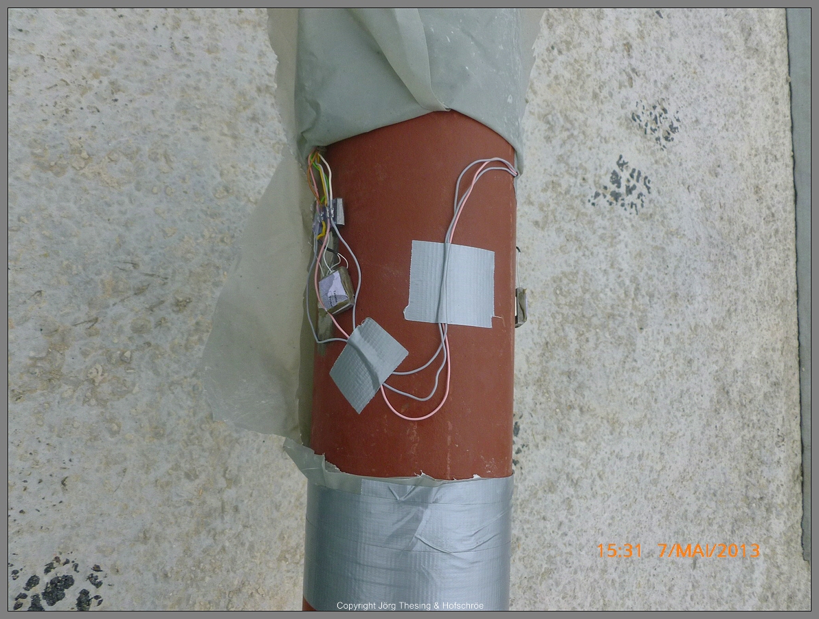

Eine ganze Menge Fühler melden die Materialdehnung an einen Computer der dann berechnet wieviel KN Zugkraft aufgebaut ist.
