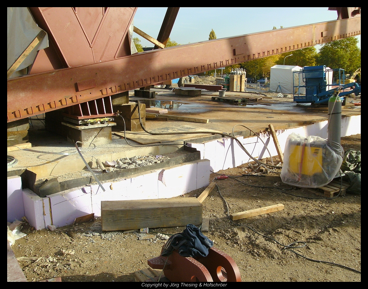

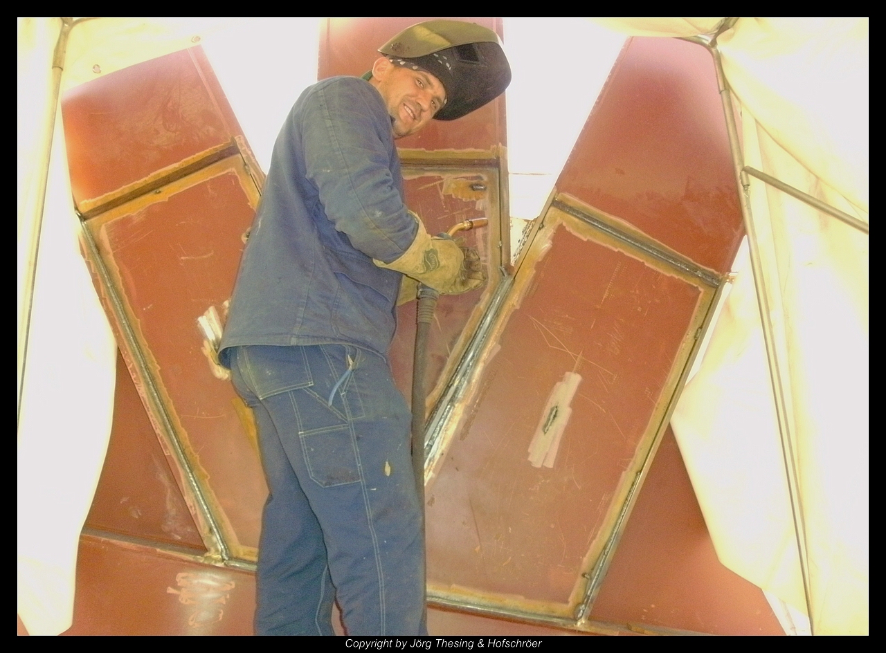

Aber die Stahlkonstruktionen dort haben dem Statiker und dem Konstrukteur bestimmt Nerven gekostet kreisch.gif ph34r.gif
Freue mich auf die kommenden Fotos

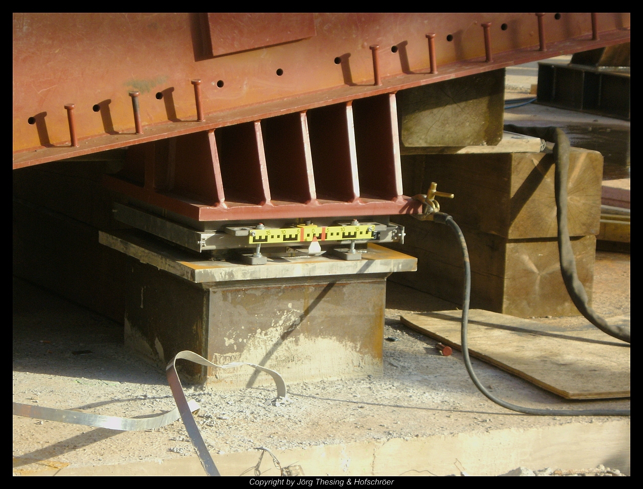

Hallo Bas,
danke für Dein Intresse,
ja das stimmt, dieses Konstrukt hat es in sich, hier treten wesentlich höhere Belastungszustände auf als bei manchen Brückenbauwerken.
Zur Zeit werden nun auch die Zuganker im Deckenbereich eingebaut, nach dem entfernen der Hilfsstützen und absenken des Stahlbaus um 7 cm, ziehen daran je ca. 500 tonnen.
Deshalb muß auch vorab unbedingt eine Abbindezeit des Betons von 28 Tagen eingehalten werden.
Wird schon klappen, die Hofschröers und Peters Stahlbau machen das schon top.gif
