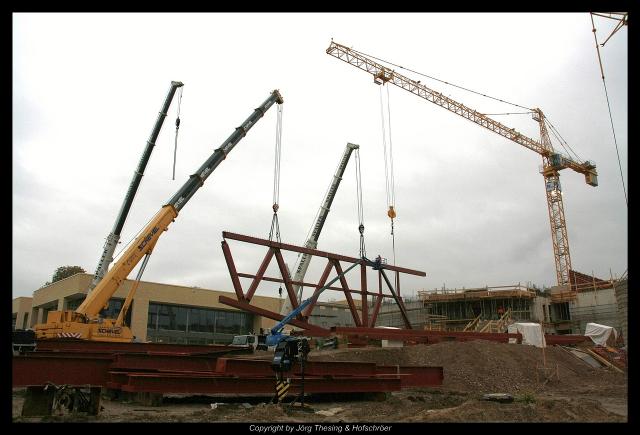

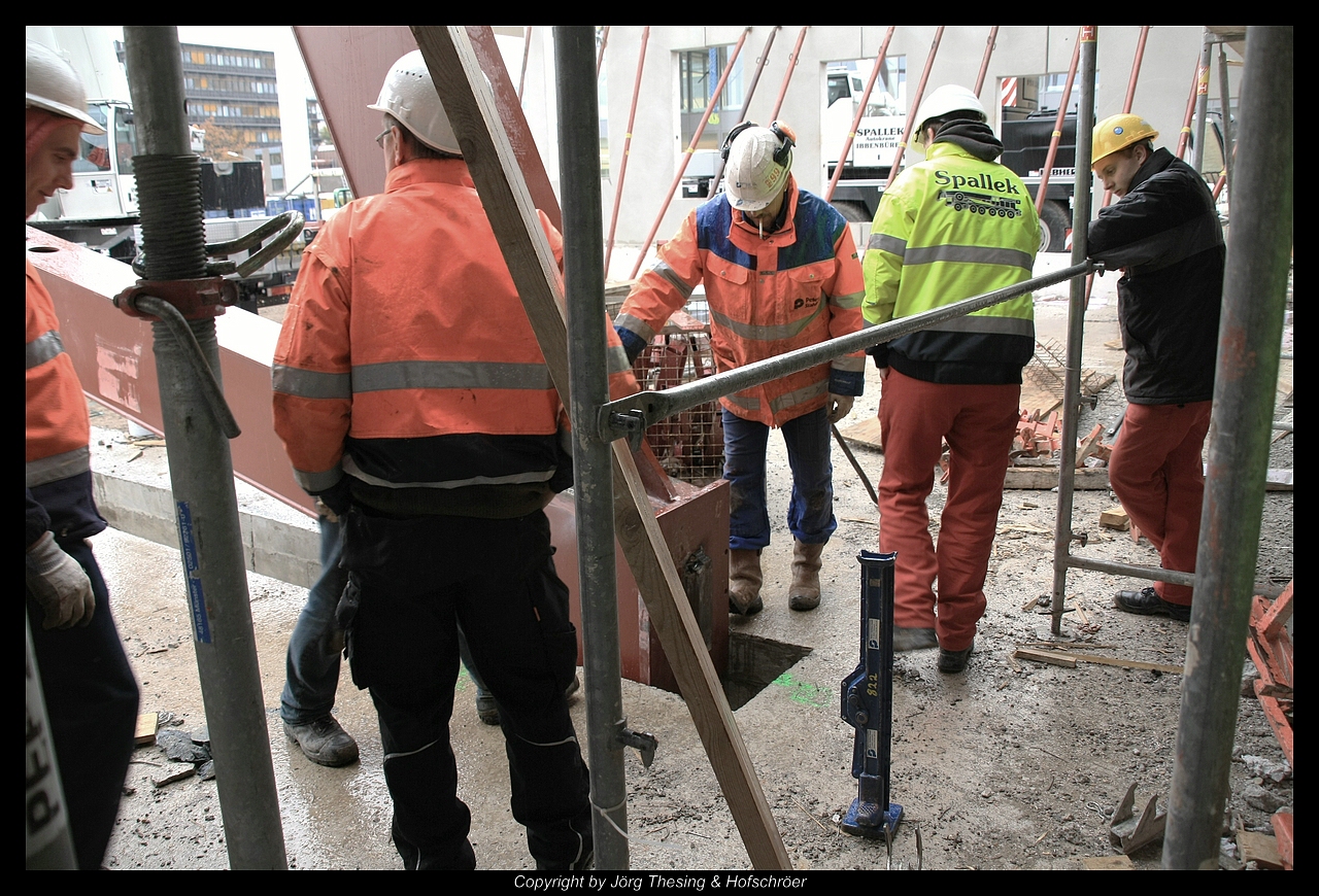

Nachdem die Achse in Position war wurden seitlich davon Stahlträger zum fixieren angebaut.

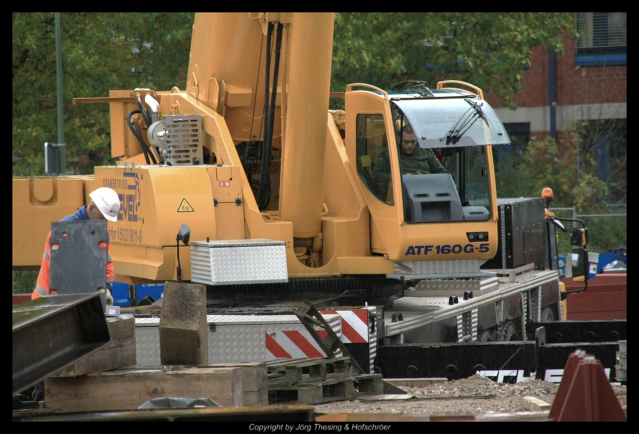

Die beiden Autokrane haben die Konstruktion über Nacht gehalten.
Für die Kranfahrer bedeutete das eine Nachtschicht, denn die Motoren müssen ca. alle zwei Stunden mal laufen um wieder die Hydraulik nachzusteuern smile.gif
