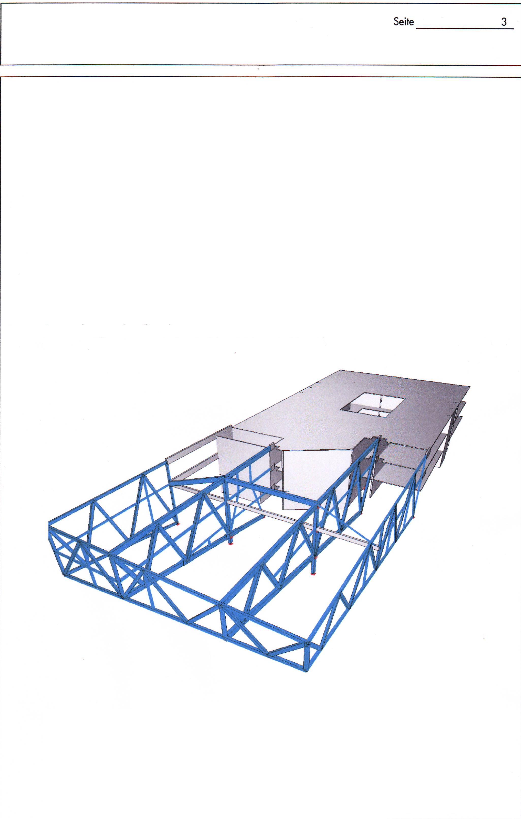

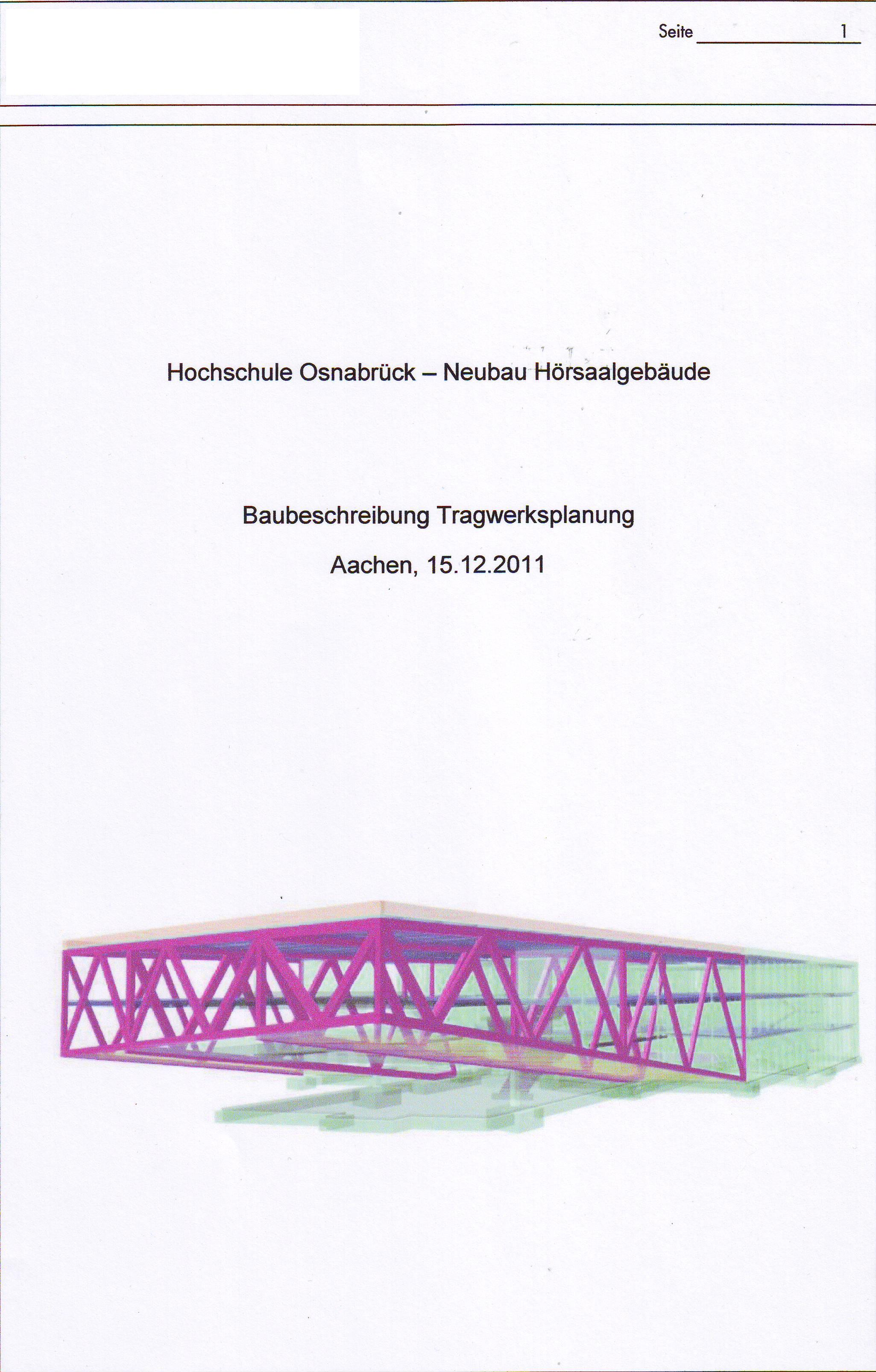

Diese Zeichnung und die auf dem nächsten Bild veranschaulichen das Tragwerk des Gebäudes.
Die Stahlfachwerkkonstruktion wird um 7 cm überhöht auf Hilfsstützen gesetzt in Verbindung mit hydraulischen Zylindern und nachdem die Stahlkonstruktion dann mit dem Gebäude verankert ist, muß der dafür eingebaute Ortbeton mindestens 28 Tage aushärten, erst dann wird die Konstruktion langsam abgesenkt, die Hilfsstützen können entfernt werden und der weitere Ausbau geht dann weiter...
