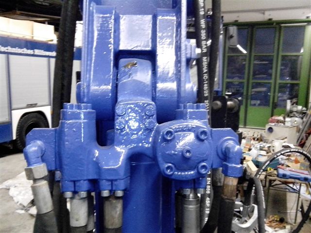

Hallo,
jetzt habe ich zwei Bilder des Ventilblocks. Kann mir jemand von euch erklären wie das funktioniert? Habe mich bis jetzt noch nicht getraut, das Teil zu öffnen.
Danke euch
Gruß Alex
Also so wie es aussieht must du das Teil mit dem Pfeil und den 5 Inbusschrauben drehen. Würde sagen so dass der Pfeil auf die Leitung für den Greifer zeigt wink.gif bearbeitet von RH6Fahrer
Hi alex,
es ist wohl so wie Liebherr R934 schrieb.
du musst die Platte am ventil lösen und um 90Grad verdrehen. da is ja auch ein kleiner Pfeil drauf, der dir die Flussrichtung anzeigt
So ist es. Wenn alles noch in Ordnung ist müßte es dann funktionieren. Ansonsten bliebe noch die Variante den Abgang für die Greiferleitung blind zu machen und an derZuführung zu dem alten Ventil einen neuen Zweiwege-Kugelblockhahn zu setzen. Das sollte nicht allzuviel kosten und ist bequemer . Wenn man oft umbaut wird die Schrauberei mit der Zeit nerven wink.gif

herzlichen Dank für eure Hilfe! Ich werde es mal ausprobieren. Danke euch!
