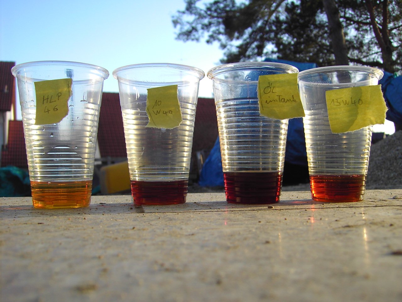

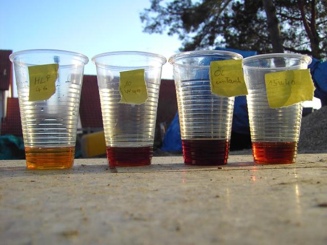

ich habe heute mal einen Ölvergleich zwischen verschiedenen Ölen die ich zu Hause hatte und dem Öl das sich im Hydrauliktank befindet gemacht.
ATF-Öl kann ich erstmal ausschließen denke ich, die Farbe war deutlich kräftiger rot und der Geruch war auch sehr unterschiedlich zu dem Im Tank befindlichen Öl.
Dem Geruch und der Farbe nach würde ich auf 15W40 oder 10W40 tippen wie vorgeschrieben.
Aber seht selbst:
Sollte ich jetzt mit HLP46 mischen oder wieder ein Mehrbereichöl (wobei hier ja auch gemischt wird) nehmen?
Gruß bearbeitet von jsf
guten abend also atf öl ist es sichterlich nicht im tank
und hydrauliköl und atf öl mischen das solltest auch bleiben lassen
aber ich würde an deiner stelle das öl kpl tauschen da sind doch keine großen mengen drin
dann weißt auch welche sorte drin ist
mfg

Also ich würde die paar Liter einfach 2 mal wechseln,alles andere wäre noch aufwändiger(Spülfilter,Zylinder und andere Teile öffnen).
Auf ein 15W40 würde ich ganz verzichten,lieber das SAE10 nehmen da beim Bagger doch bissi anderer Anspruch besteht wie bei nem Radlader oder nem Brecher,da würde ich jetzt dann auf 46er Öl umsteigen.
Ich hoffe das ich dir ein wenig helfen konnte. bearbeitet von °tom°
