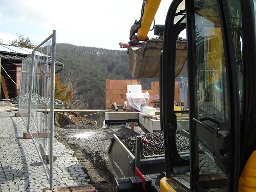

Noch mal ein paar Einsatzbilder vom Baggerdumper.

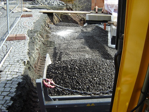

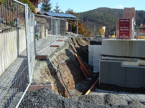

Das ist der zuverfüllende Bauraum.
Mit Drainagesplitt eine relativ einfache Sache.

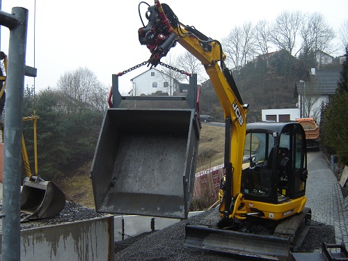

Mit dem Baggerdumper ( als sich der Einsatz lohnte ) in 2,5 Std. ca 100 to eingebaut.

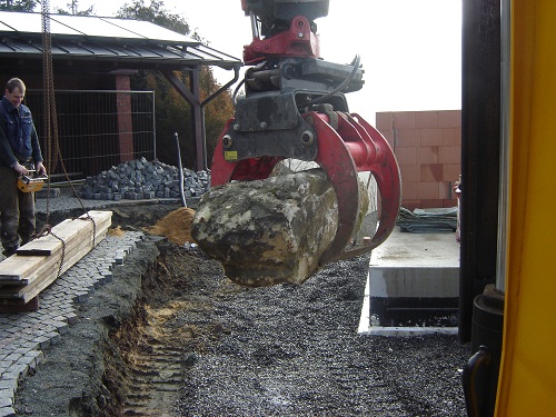

Schnell noch ein paar Bruchsteine setzen.

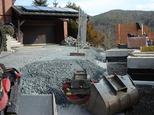

Mineralgemisch einbauen.
Hey Jochen,
aber das Stück hat der Baggerdumper doch nicht wirklick gelohnt, ( sein mal EHRLICH ), das hättest du doch auch locker mit Löffel und Panierschild geschafft oder fehlen danoch endliche Foto's? whistling.gif
Gruß aus Rhede und bis dann...
Hallo Siggi.
Den Baggerdumper hatte ich sowieso dabei, zum Transport der Anbaugeräte.
Ja du hast recht, es fehlen noch etliche Bilder. Insgesamt habe ich ca. 250 to eingebaut.
Wenn du das Einbaumaterial weiter wie 10 m verfahren musst lohnt sich der Dumper schon.
Wir haben uns auf der Baustelle mal den Spaß gemacht und Zeiten gestoppt.Gegenüber dem konventionelen Einbau, ab einem Transportweg von ca. 10 m, spart man bis zu 50% Zeit.
Hier waren es ca. 2,0 Std. Ersparnis, ist doch nicht schlecht !
