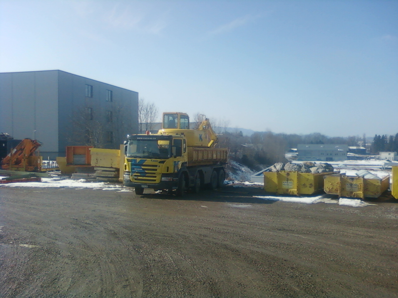

so is man halt bei 4.20m aber der chef hat gemeint dass macht man seit 30 jahren so also sei es kein problem
2012/02/post-21558-1330264571_thumb.jpg

Meistens ist es leider so, dass die Zurrösen auf dem Meiller-Standard-Kipper nicht wirklich lange halten. Dazu kommt, dass diese Zurrpunkte max. 800daN Zurrkraft aufnehmen können, also, wie leider schon oft gesehen, zu wenig für einen 3t-Bagger (der bräuchte nämlich nach vorne und hinten jeweils mal gut das Doppelte...).
