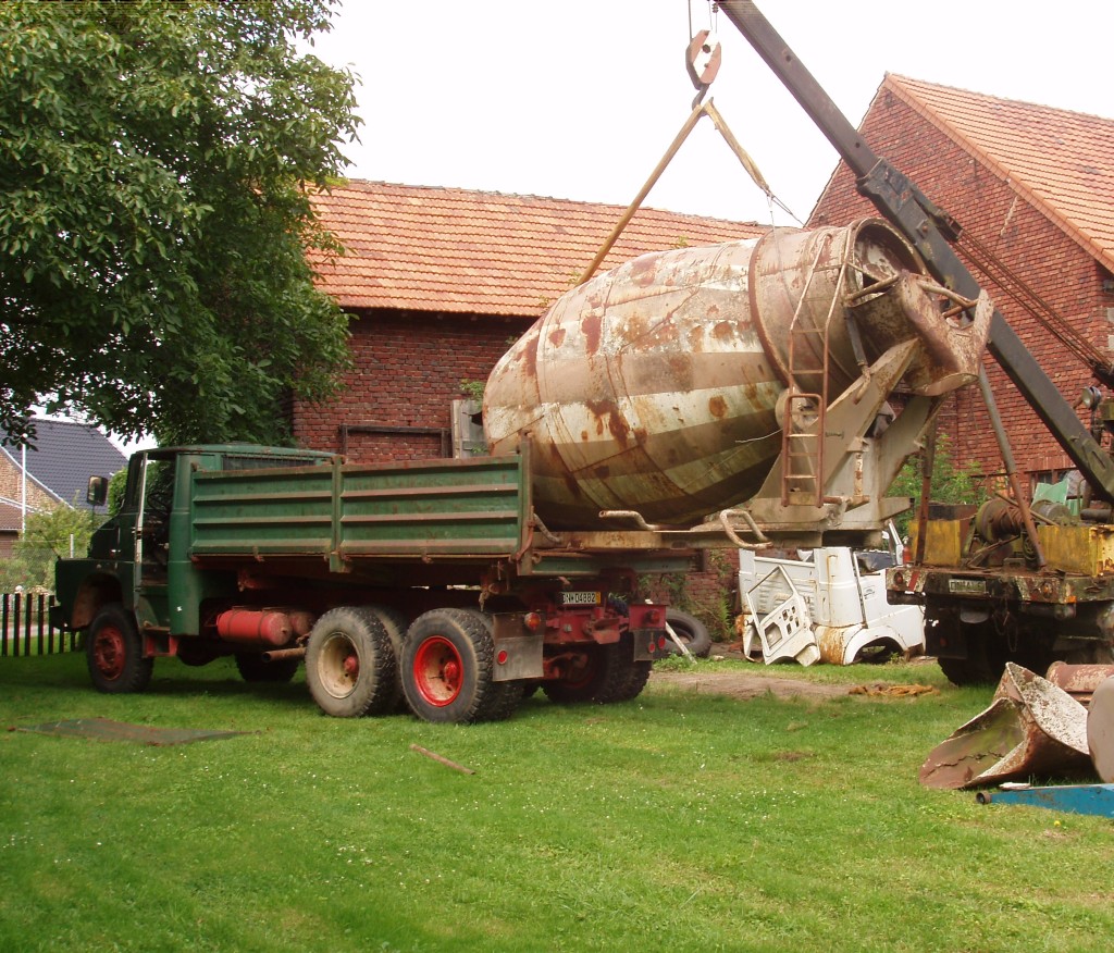

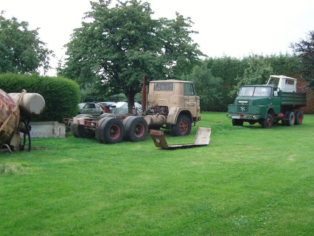

Des Problems Lösung, ist nicht die fehlende Verdichtung des Bodens ,sondern die Entwässerung.
Wie man sehr gut auf dem ersten Bild sehen kann,hören die Spuren ab der Hecke zur Halle hin auf.
Die Druckfestigkeit nimmt mit abnehmenden Wassergehalt zu.
Wahrscheinlich ,wird dort versickerndes Oberflächenwasser, besser zur Halle hin abgeleitet und auch von der Hecke aufgesaugt und das schon seit einem längerem Zeitraum.
Im Gegensatz von der Hecke zur Wiese hin (Bild3),ist der Boden seit langem mit Wasser gesättigt und/oder bleibt das Wasser in der Tiefe stehen oder hat eine wechselnde Bodenart mit höheren Lehmanteil.

Hier ein Beispiel, was möglich sein soll - wie man sieht, ging es. Aber nur in solchen Bereichen, wo mehr gefahren wird. Andererseits muß auch der übrige Teil der Wiese ohne große Flurschäden befahrbar sein, etwa wenn die ca. 14 m hohe Hecke gekürzt werden muß... das wird nämlich von einer Lkw-basierten Plattform aus gemacht.
