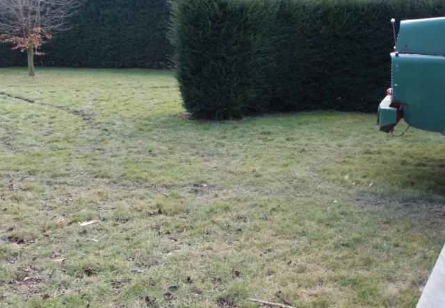

So, jetzt also Fotos, alle heute entstanden.

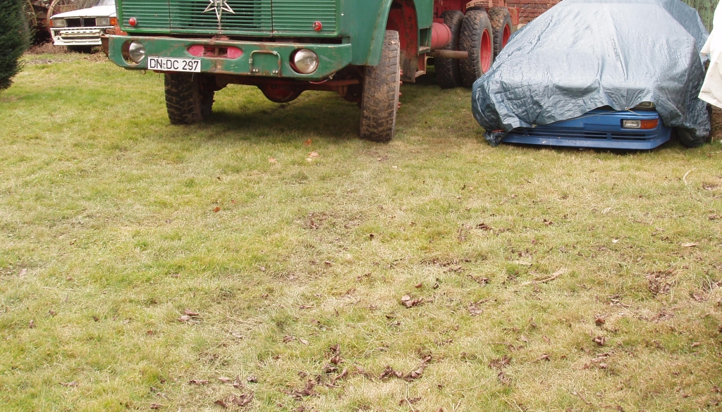

Das Gelände wurde vor einer Woche befahren mit dem grünen Dreiachser, der dann neben dem blauen Urquattro (unter Plane) abgestellt wurde. Dort ist der Boden immer noch in tadellosem Zustand, es ist die meist-befahrene Stelle.

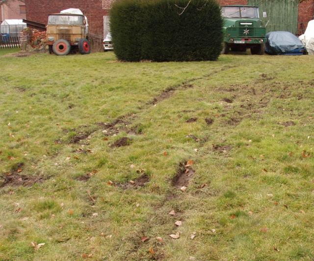

Hier eine Übersicht:

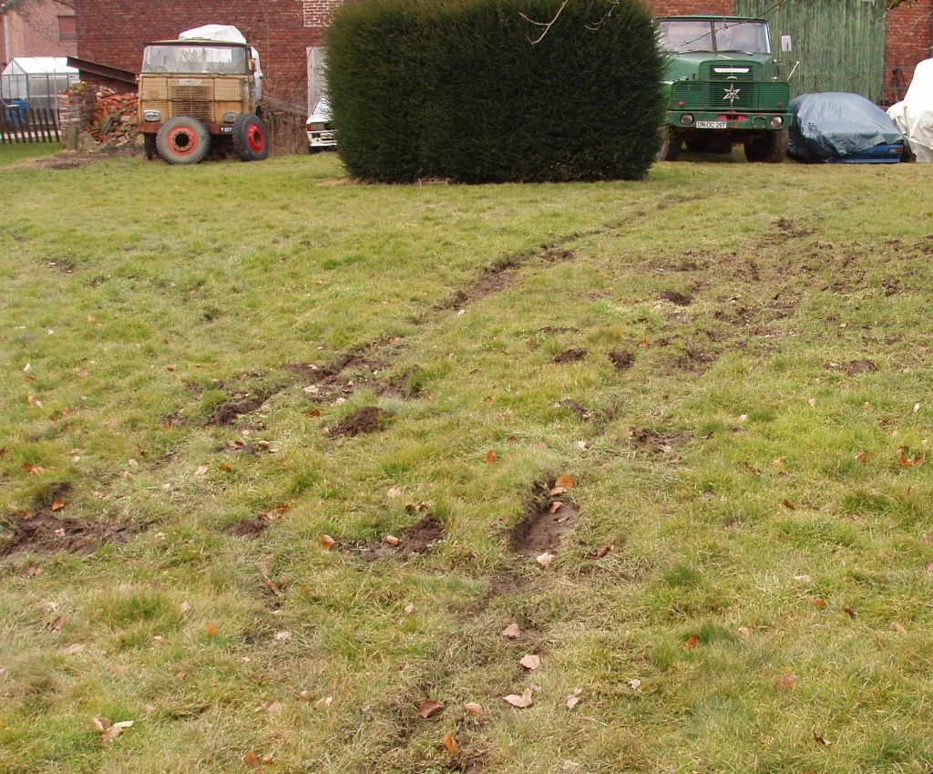

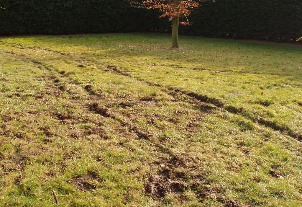

Im selten befahrenen Bereich sieht der Boden dann so aus - es war noch schlimmer, die Spur-Kanten wurden bereits weitgehend flachgetreten:

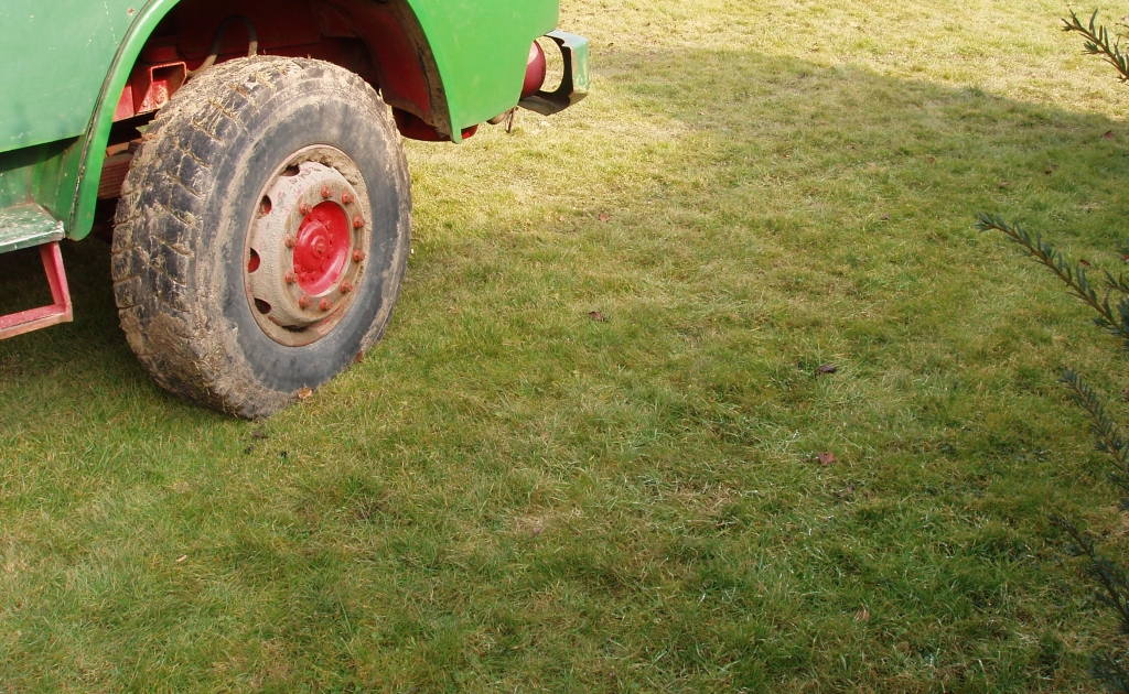

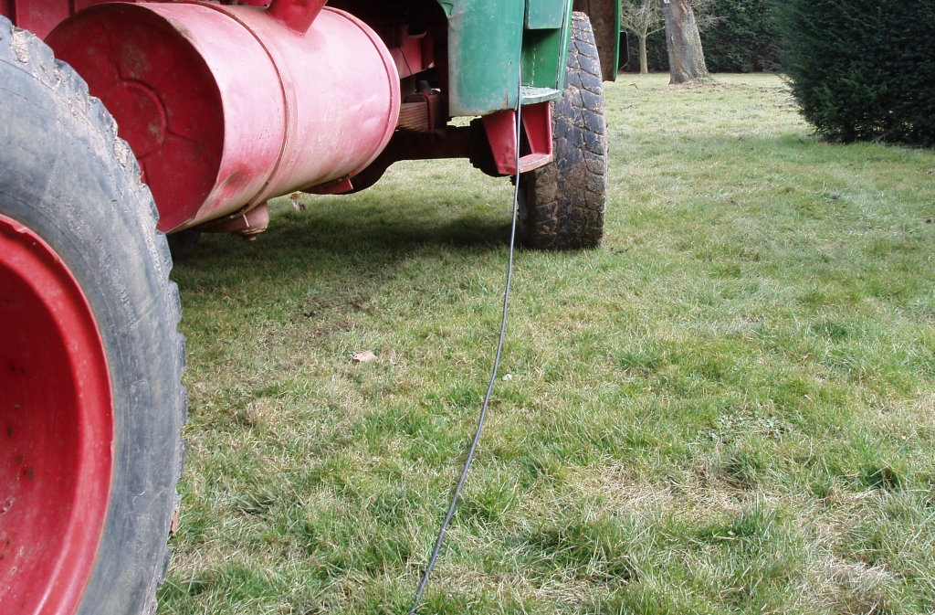

Und im Folgenden Detailbilder vom Bodenzustand am Abstellplatz - der völlig unpräpariert ist und lediglich durch häufiges Verdichten durch Befahren diese "Robustheit" aufweist:
Vor der Aktion wurden auf der Vorderachse Reifen mit 27 cm Laufflächenbreite montiert, statt der normalen mit 20 cm. Gebracht hat es leider nichts...
Andreas
