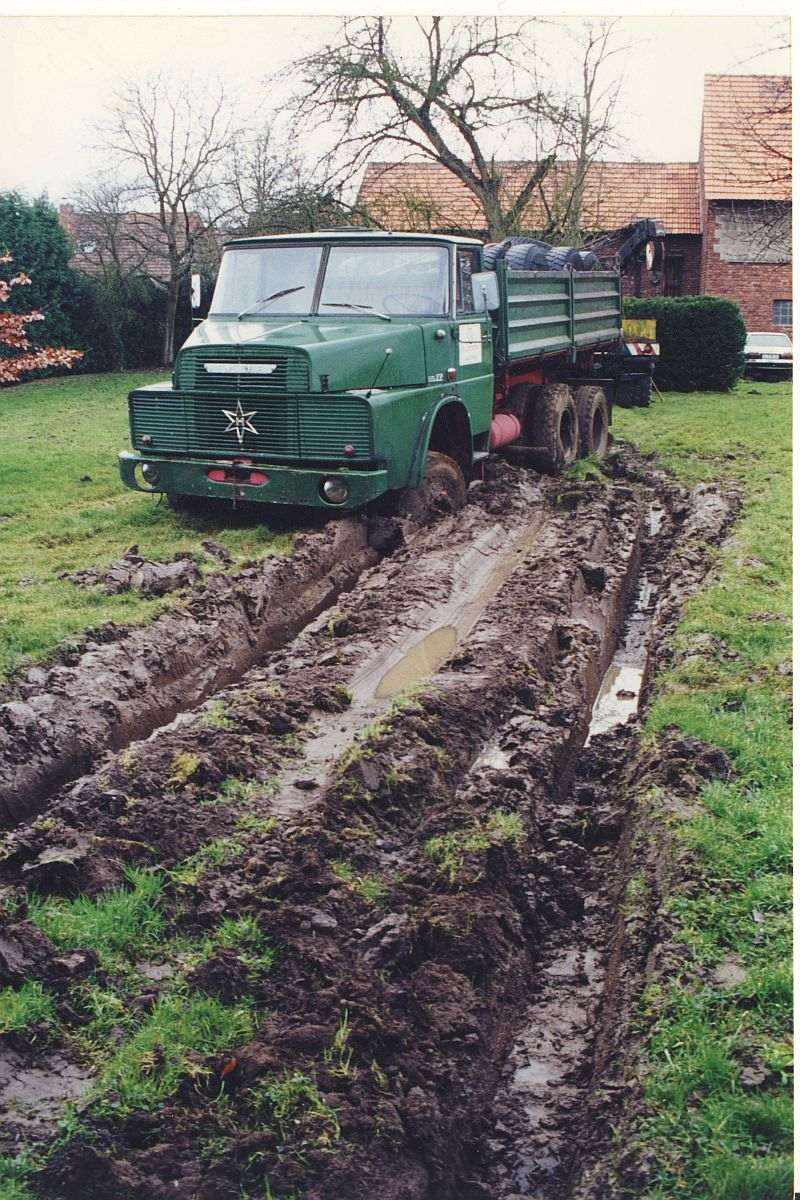

Mehr gehts um sowas hier:
Das war natürlich extrem, bessere Bilder werde ich erst am nächsten Wochenende machen können.
In der Hauptsache gehts halt um die extrem tiefen Spurrillen, die man hinterläßt, ohne daß dabei der Boden aufgeworfen würde.

Dort lese ich allerdings zu meinem Entsetzen, daß selbst der schwerste Walzenzug eine maximale Linienlast von 10 bis 80 kg/cm schafft! Habe daraufhin mal den Liniendruck der Vorderachse des grünen Henschel-Dreiachsers berechnet.... unbeladen liegen vorn 4,34 t an, was bei den normalen Reifen eine Linienlast von 110 kg/cm bedeutet!
Nun haben die Reifen auch einen größeren Durchmesser, was das Ergebnis ein wenig relativiert. Dennoch wird klar, daß es ohne Vibration sicher nichts bringen wird. So eine Schaffuß-Walze wie die BMP 851 (BOMAG-Link Seite 33) wäre wohl optimal - leider mit fast 1,6 Tonnen eigentlich über der Transportgrenze.

Ich hab schon befürchtet, daß das uralte Foto zu Mißverständnissen führt. Das war nicht die "normale" Situation. Leider komme ich erst am WE zu brauchbaren Fotos, die den Unterschied zeigen.
Es geht um eine 1800 m² große Wiese, die hin und wieder von (unbeladenen) Lkw befahren wird. Bei längerer Trockenheit garkein Problem, dem Grasbewuchs macht es nichts aus.
In Bereichen, die häufiger befahren werden, ist der Boden soweit verdichtet, daß auch bei Nässe keine Spurrillen entstehen...
In seltener befahrenen Bereichen ist der Boden (mittlerer Lehmboden, Jülicher Börde, Bodengruppe 6) hingegen so locker, daß sich tiefe Spurrillen bilden.
Das ist der Punkt - am gleichen Tag sind häufiger befahrene Bereiche völlig unkritisch, seltener befahrene dagegen nicht.
Genau das hat mich ja auf die Idee gebracht, den Boden "künstlich" zu verdichten (statt zum Beispiel überall gleichmäßig und gleich häufig mit den Lkws herumzufahren).
