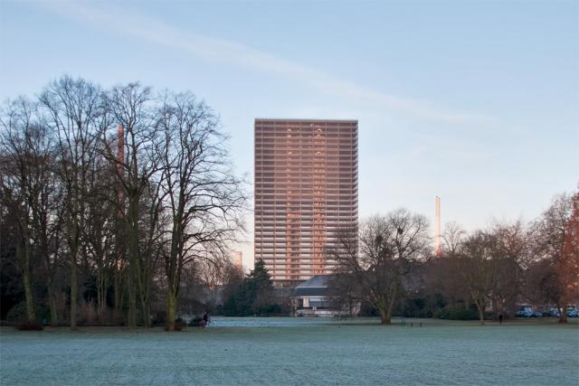

Das mit 122 Metern höchste Gebäude Leverkusens: die ehemalige Konzernzentrale der Bayer AG
wird ab März 2012 abgerissen.
(© Foto: Harzheim)
Mit der Anhebung des ersten Segments im Krandemontage-Verfahren im März, beginnt nun der Rückbau der 153.000 Kubikmeter umfassenden ehemaligen Bayer-Konzernzentrale an der Kaiser-Wilhelm-Allee. Die Einzelsegmente werden dabei vor dem Herausheben durch Trennschnitte vom Gebäude gelöst. Durch die Montage mobiler Schutzschildsegmente, welche vertikal nach unten gleiten, soll ein geschützter Arbeitsraum geschaffen werden. Zum Anheben der Segmente benutzt das Unternehmen Jean Harzheim aus Köln unter anderem einen Liebherr LR 1750 Raupenkran. Problematisch ist der Abbruch durch den direkt anliegenden Neubau der aktuellen Bayer-Konzernzentrale, die mit ihren täglich rund 1000 Beschäftigten eine Sprengung zu aufwendig macht. Das Altgebäude ist mit 29 Etagen derzeit noch das höchste der Stadt Leverkusen. Im Frühjahr 2013 sollen die Arbeiten von Harzheim abgeschlossen sein.

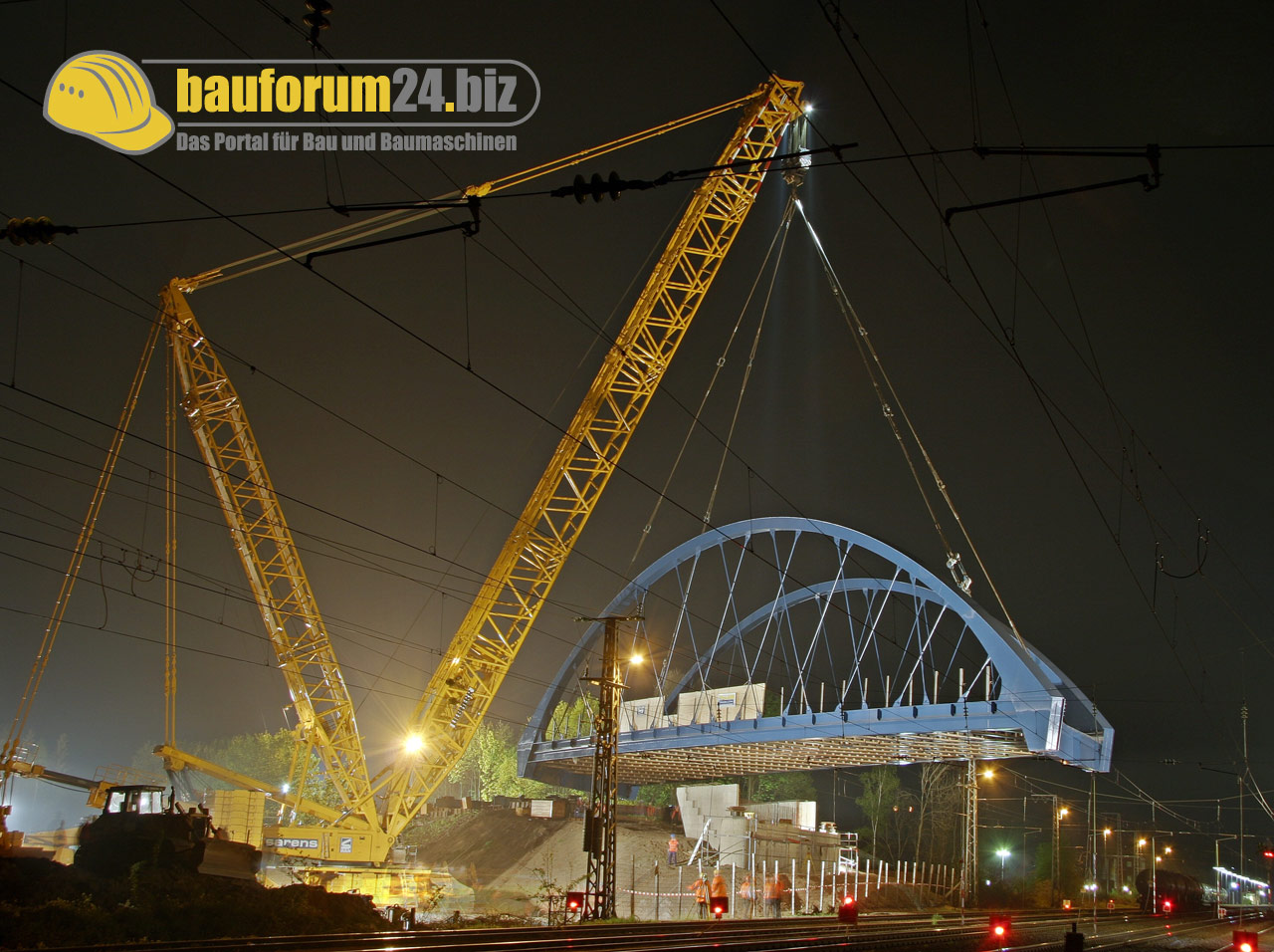

Soll auch in Leverkusen beim Abbruch dabei sein: ein Liebherr LR 1750 Kran, hier im Einsatz bei
einem Brückenhub von Sarens auf der L39 in Salzbergen.
(© Foto: Bauforum24)

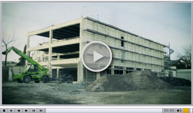

Bauforum24 TV: Jobreport Abbruch Frankfurt - mit Terex, Liebherr & Lehnhoff Schnellwechsler
