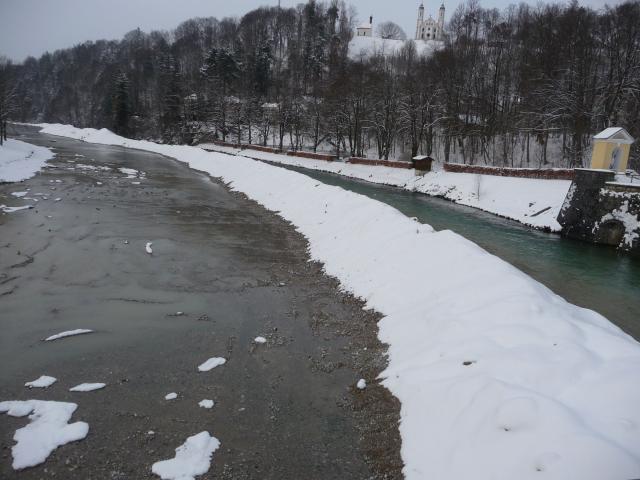

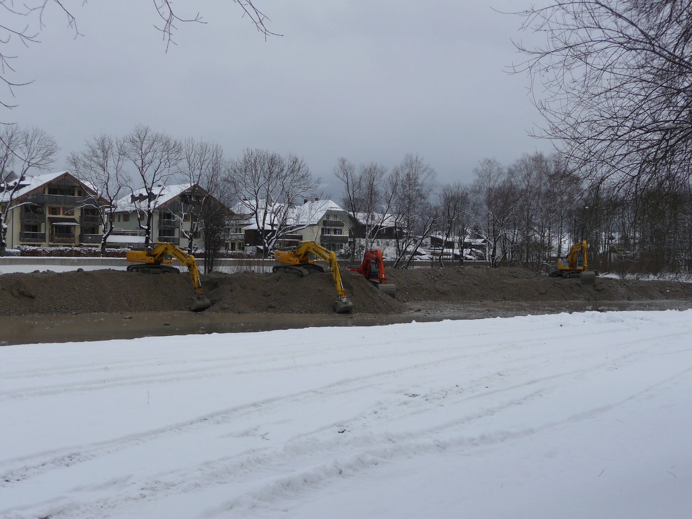

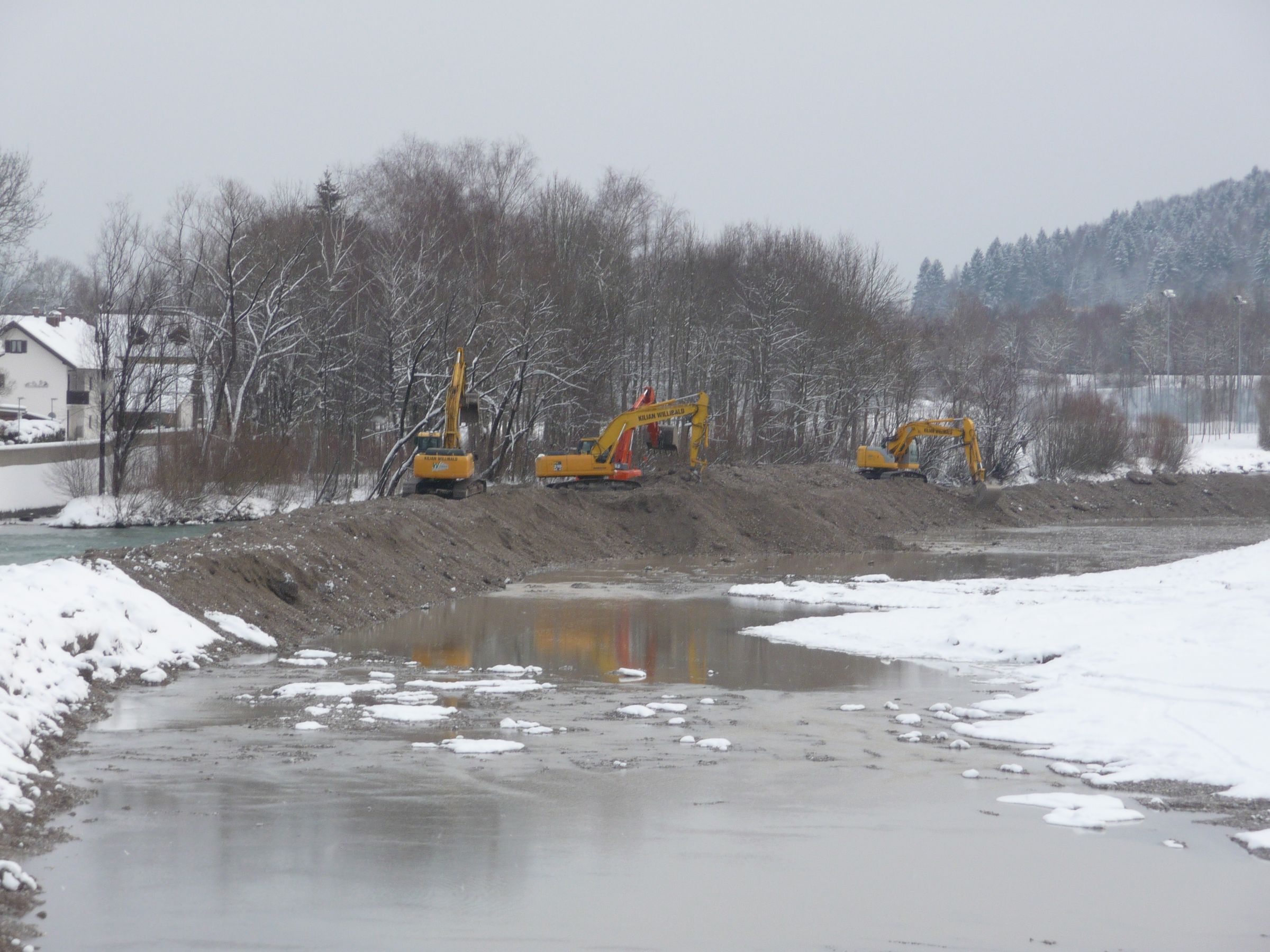

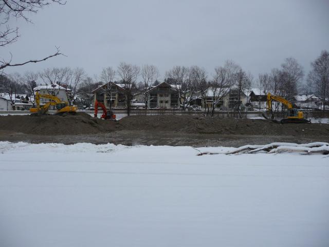

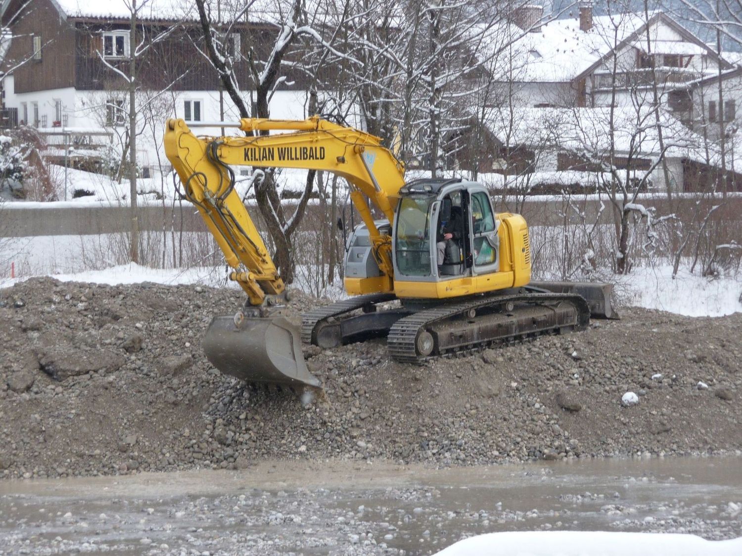

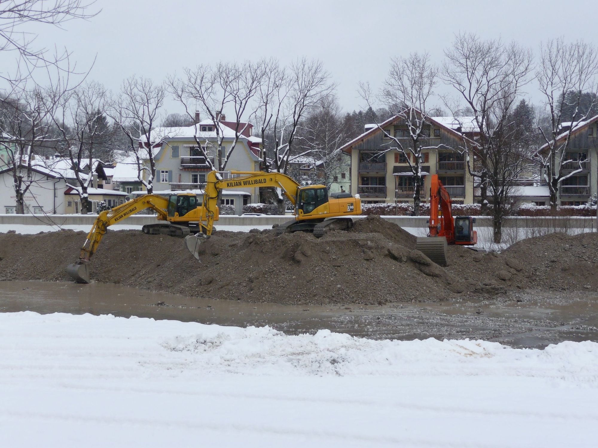

Durch den Stausee bei Bad Tölz bleibt jedes Jahr jede Menge Kies "auf der Strecke". Durch den vielen Kies verringert sich die Wasseraufnahme bei Hochwasser und würde sonst zu Überschwemmungen führen. Das sieht dann so aus
Da der Kies aber unterhalb des Kraftwerks im weitern Flussverlauf wieder gebraucht wird, wird er auf Höhe der Stadt entnommen und unterhalb des Kraftwerks wieder reingekippt.

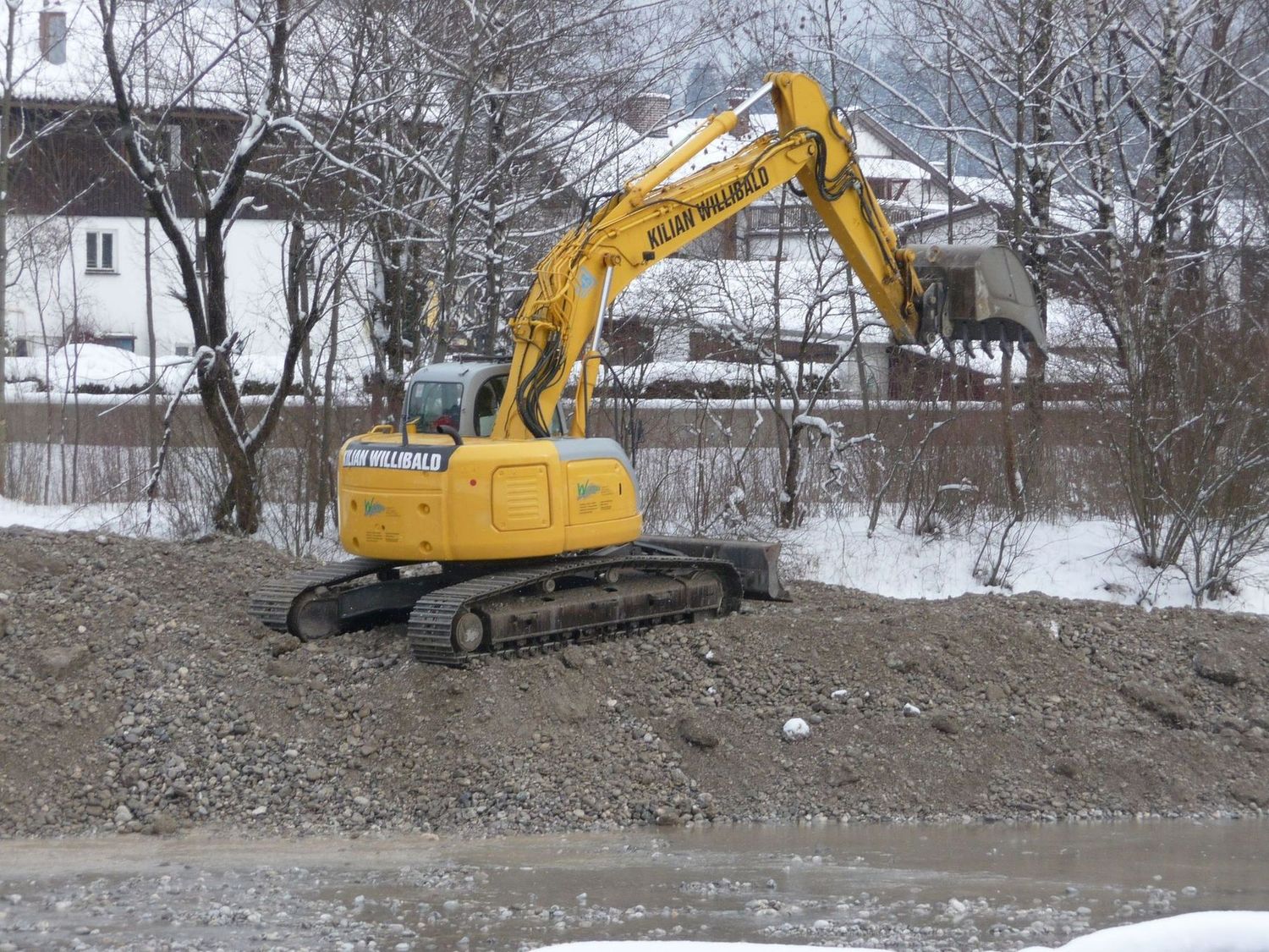

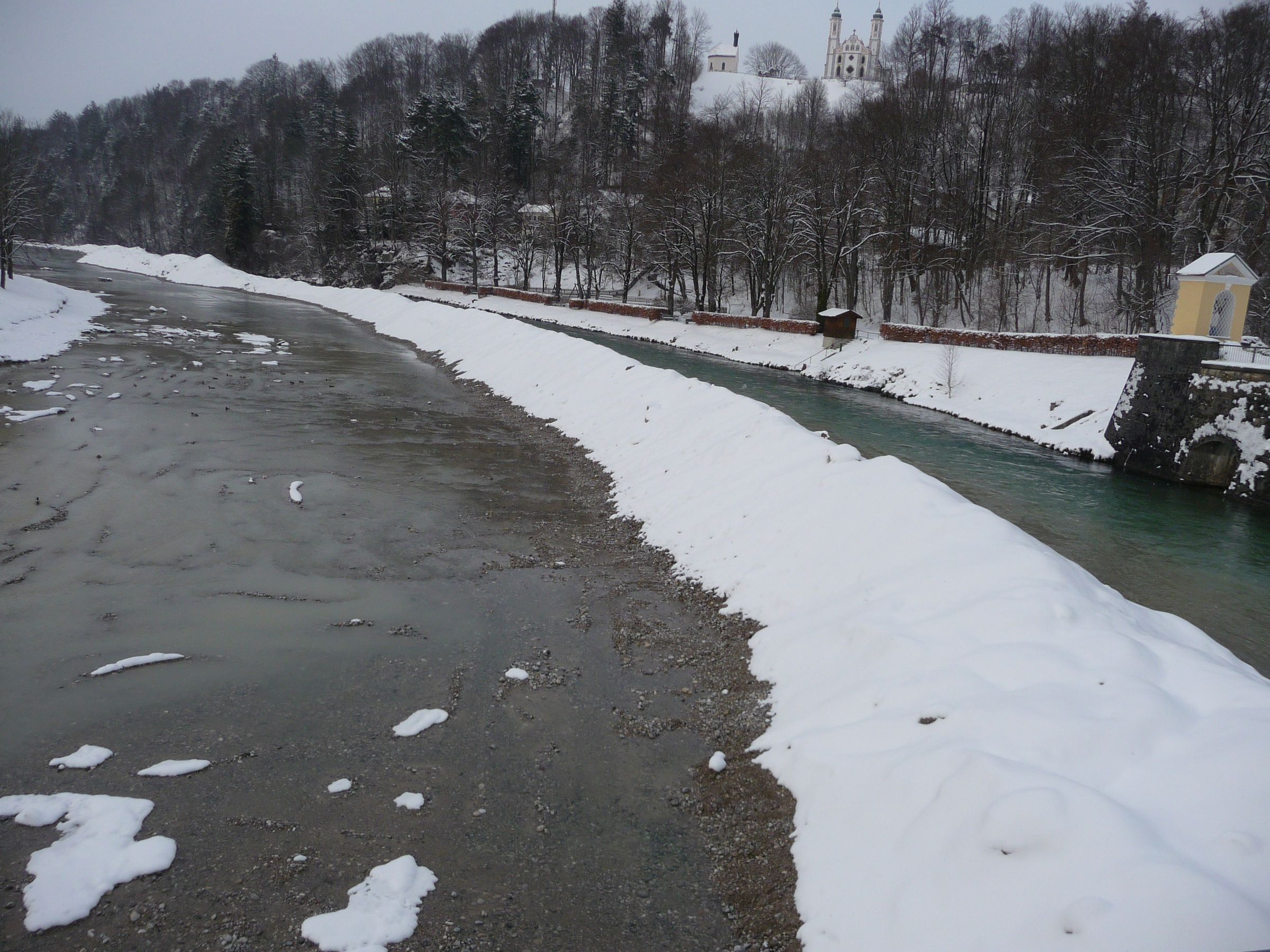

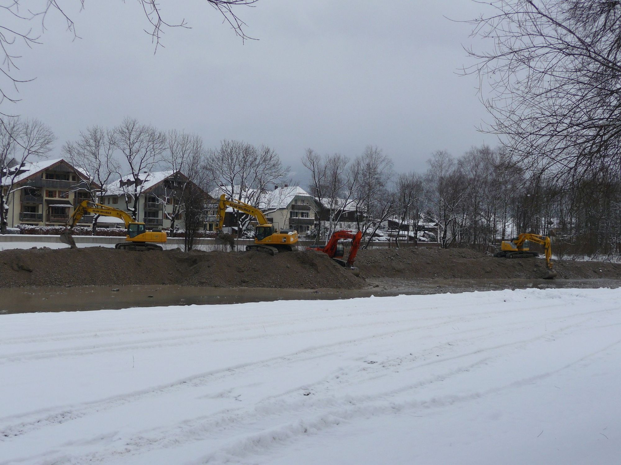

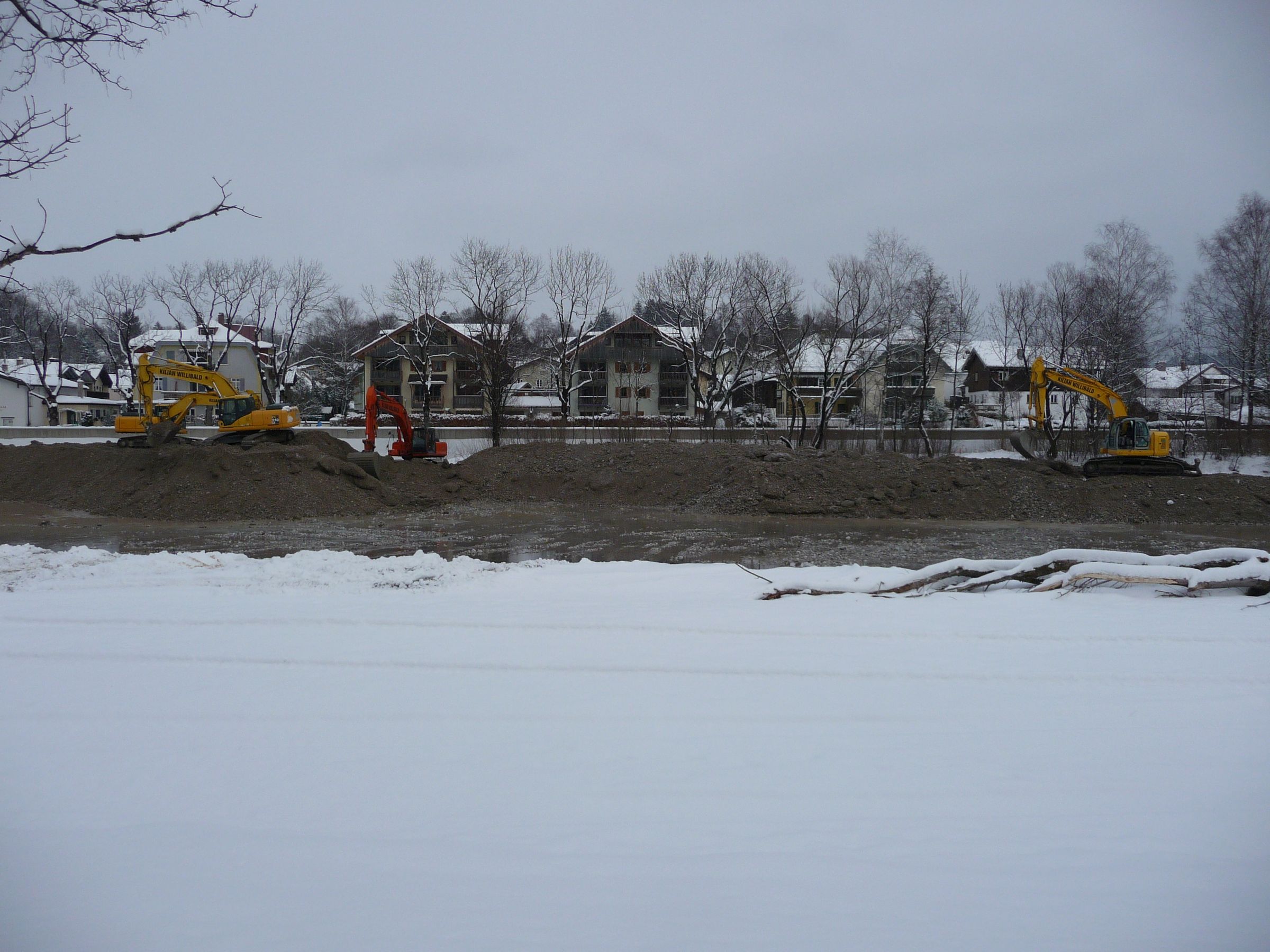

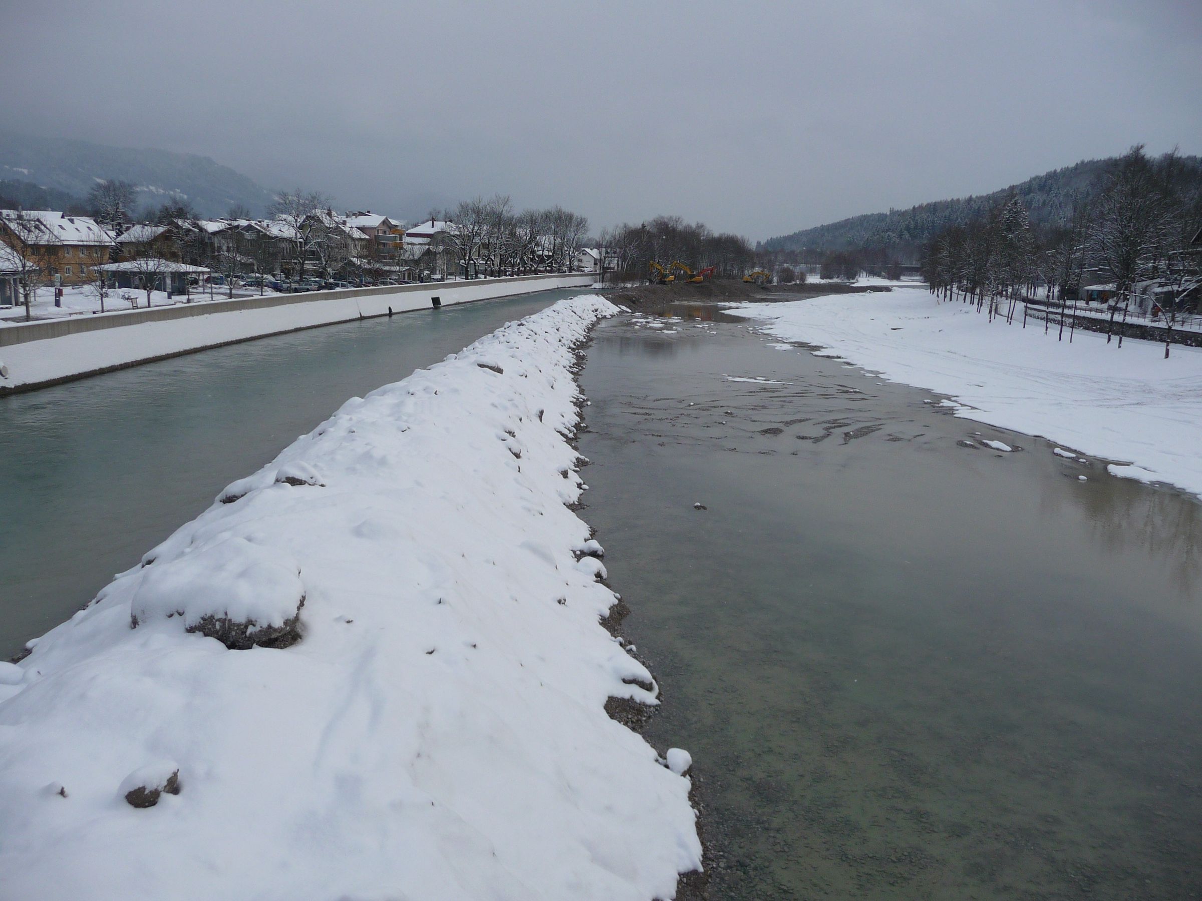

Dieses Jahr will man die ganzen LKW fahrten (70000m³) sparen will lockert man im Bereich der Entnahme den Kies auf und schüttet ihn zu einem Damm auf. Durch ein Hochwasser soll der Kies mitgenommen werden und durch das Kraftwerk das die Tore auf spühlen gestellt hat durchgeschwemmt werden.
Hier ein Link zum Wasserwirtschaftsamt.
Nun ein paar Bilder von den Arbeiten:
Blick Richtung Süden
