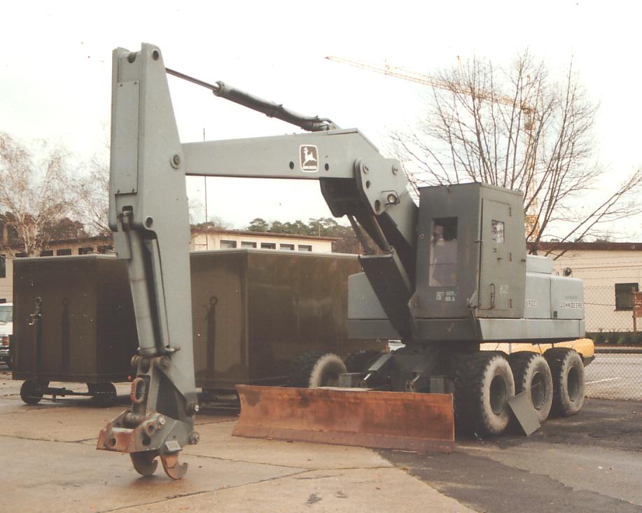

Was ist denn das? blink.gif Wird der bei einem Kampfmittelräumdiest eingesetzt? eusa_think.gif Ich wusste gar nicht, das John Deere Mobilbagger baut und einen dreiachsigen Unterwagen ieht man auch selten.
