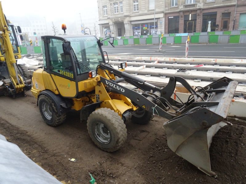

Hallo,
ich bin ja nun schon ein Jahr im Ruhestand. Die beiden L25B in der Firma noch nicht. Sie sind nun auch schon 11 bzw 12 Jahre alt. Neben der guten Art, wie man mit ihnen arbeiten kann, gibt es aber auch Probleme. Als ich einmal unter den Lader gekrabbelt bin um die Herkunft von Tropfflecken zu suchen, dauerte es nicht lange und das Problem war erkannt. Am Hydrauliktank war ein winziger Riß im Lack und natürlich auch im Metall. Da wir nicht in der Lage sind sowas zu schweißen brachte ich den Lader zu Swecon und er bekam dort einen neuen Hydrauliktank. Garantie war natürlich längst abgelaufen.🥺
Das Schlimme an der Sache ist. Kurze Zeit später hatte der zweite Lader das gleiche Problem an der gleichen Stelle. Ein Schelm, wer da böses denkt.
