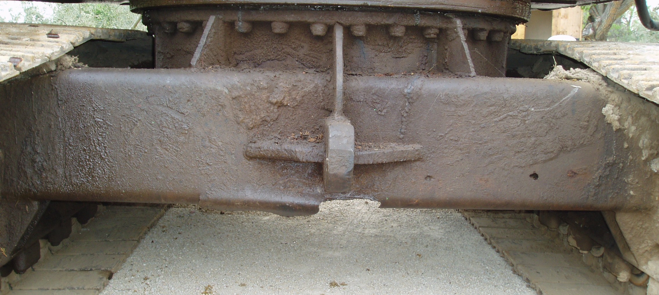

Le remplacement de grands pièces du châssis (l'une des traverses) c’était à cause des endommagements dus à la corrosion ?
Ou il-y- avait des ruptures?
Quoi qu'il en soit, je t'admire, d'autant plus que tu es certainement le seul français à se lancer dans la restauration d'une pelle de l'autre marque rouge...de la notre pour ainsi dire.

bonjour, est ce qu'il te serait possible de me traduire ce texte?:

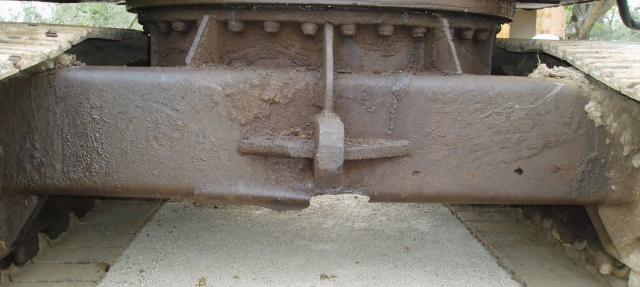

"J'aurai voulu avoir des renseignements sur les carasteristiques de la pelle (poids ,puissance, vitesse )pourquoi la tourelle a cette forme? elle n'est pas rectangulaire. est ce que quelqu'un est en possession du manuel d'utilisation de la pelle?"(pour repondre à la question de la traverse ,je l'ai remplacé car la rouille ,la corrosion l'avait rongé de l'interieur ,le contre poids ,je l'ai changé aussi car il avait rouillé et eclaté sous la force de la rouille. on peut voir une perforation de la traverse à droite sur la photo) sad.gif
