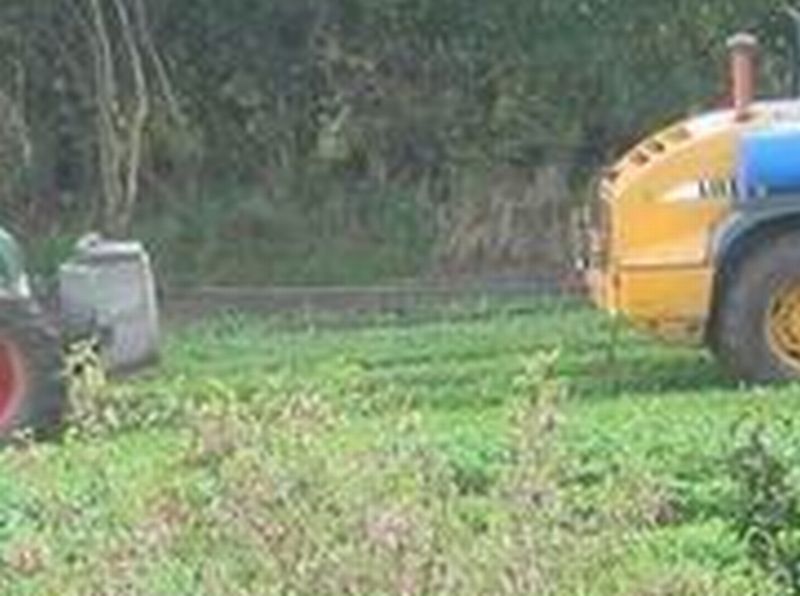

Naja ein wenig zweifeln darf man ja noch eusa_think.gif wink.gif, Da ich des Öfteren die Erfahrung mache, dass der Schlepper auf schmierigem Boden an seine Traktionsgrenzen kommt, ist das Ziehen schon keine dumme Idee. Gerade wenn der Schlepper die Last nicht auf seiner Triebachse hat. Aber so ein Seil (sei es auch ein Stahlseil), ist nicht meine Lieblingsmethode. Es geht nichts über eine vernünftige Stange biggrin.gif . Wer mal so einen Seilriss gesehen hat weiß warum huh.gif .
Diese Art der Zwillingsadapter kenn ich gar nicht, aber ich lass mich da gerne Informieren biggrin.gif .
Falko
noch eins
Also die in der Hinterrad - Felge eingebrachte Scheibe dient sicher nicht als Aufnahme für Zwillingsbereifung, das ist von der Konstruktion her nicht möglich.
Diese Einrichtung dient sicher nur dem besseren Design und vorbeugend gegen Schmutzablagerungen in der Felge.
Noch etwas zur Schlepphilfe, das ziehen eines beladenen Festmiststreuers kann sehr schnell höheren Zugkraftbedarf hervorrufen als das Pflügen.
Durch die Doppelachse und vorschiebenden weichen Erdboden kann es zu höherem Zugkraftbedarf kommen im Vergleich zu dem Pflug.
Gruss Florian
Könnte es nicht sein, dass diese Scheiben in den Hinterrad-Felgen Zusatzgewichte sind?
Ich habe so was schon mal gesehen.
MfG Polä bearbeitet von Polä
Gast Quadgott
Nein, definitiv nicht. Ein Anbringen von solchen Gewichten, ist gar unmöglich.
Die Radballastierung ist bei den großen Schleppern nötig, um gerade bei trockenem Boden ihr Kraft noch auf dem Boden zu bekommen und den Schlupf zu vermindern.....
Ich denke die Erklärung mit dem Felgenschutz ist ganz plausibel, auch wenn der Schlepper dadurch "entstellt" wird blush.gif ....
Für den Fendt in deinem Link, gibt es als Option 4 oder 6 mal 300KG!! Radbelastungsgewichte, für vorne gibt es den kleinen 870er Klotz oder den 1800er kreisch.gif ....
.Aber wer heute "Wetten dass!" gesehen hat weiß, dass ein Frontgewicht für den Schlepperstunt mehr als unnötig gewesen wäre biggrin.gif top.gif
