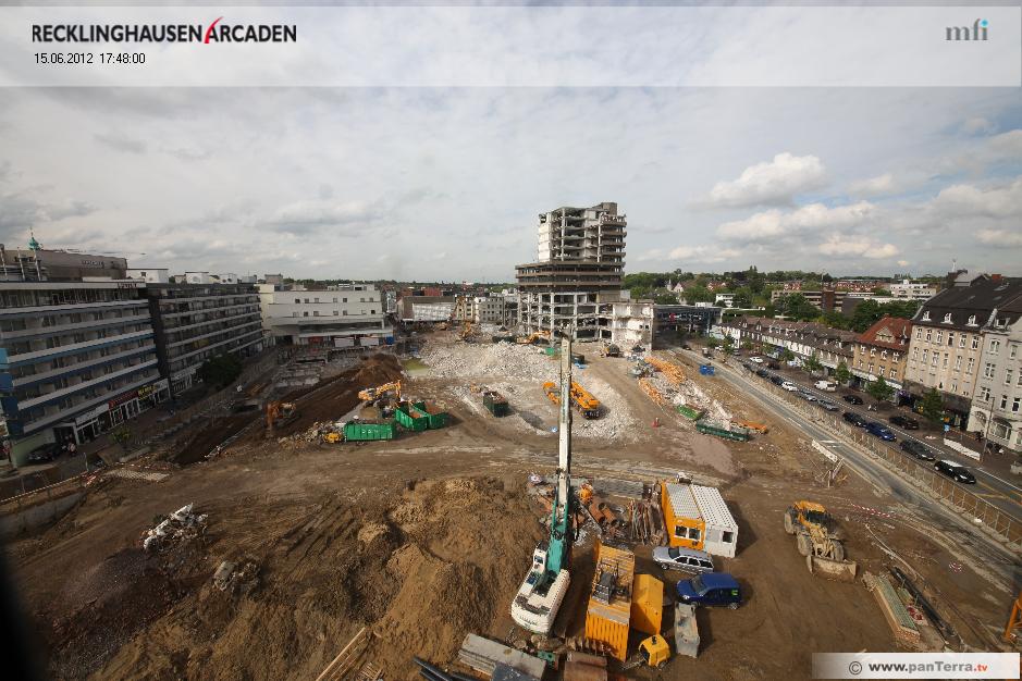

Ich weiss ja nicht wie gut die Augen von manchen hier im Forum sind
aber ich kann anhand der Bilder jetzt keine Feststellung machen warum der HS umgekippt ist
und um noch mal genau fest zu halten
auf jeder Baustelle sind nun mal Gefahrenquellen und jede Firma kann nur versuchen diese so gut wie mölich
auszumerzen
aber ein Restrisiko besteht nun mal immer gerade auf so grossen Abbruchbaustellen wie dieser
Ab und an frage ich mich hier zurecht ob hier manche nicht lieber noch mal ein-zwei Jahre den Kindergarten besuchen sollten
Ich hab zwar ein Nasenfahrrad, hilft aber auch nicht immer, so wie in diesem Fall.
Denn ich sehe das hier genauso, man kann nicht wirklich erkennen warum der HS 895 gegenüber der Schwerkraft den kürzeren gezogen hat.... wacko.gif
Ähm... blush.gif , ich bin ja auch nix besser wie manch andere und deshalb stelle ich mal kurz um auf...
Nach abgesackten Untergrund sieht das nicht gerade so unbedingt aus, wie das Raupenfahrwerk samt Drehbühne da liegt... eusa_think.gif
Lastabriss würde ich mal ausschließen, sonst wäre er wohl eher über´n Nacken abgeknickt smile.gif
Könnte das wohl vieleicht auch was mit Windböen zu tun gehabt haben, hier bei uns hat es an dem Tag einige verdammt heftige Gewitterböen gegeben und wenn die dann so flux um eine Hochhausecke gerauscht kommen und noch ordentlich verwirbeln, so nebenbei hat der Kran womöglich noch recht ordentlich was am Haken gehabt........... eusa_think.gif eusa_think.gif whistling.gif
Ein 60 Meter Ausleger an einem Liebherr HS 895 ist ja nun auch nicht gerade eine Kleinigkeit unsure.gif

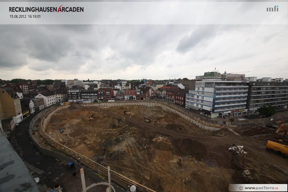

Die Webcam 2 funktioniert auch wieder. Es hat sich einiges getan in der letzten Zeit.
Mit freundlicher Genehmigung der mfi AG
