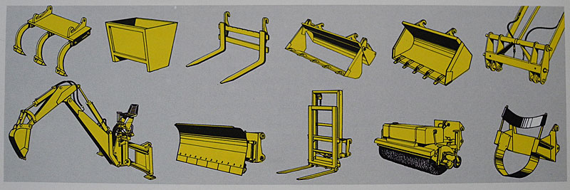

Bildquelle: Kramer 312 Prospekt

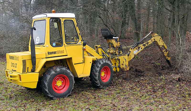

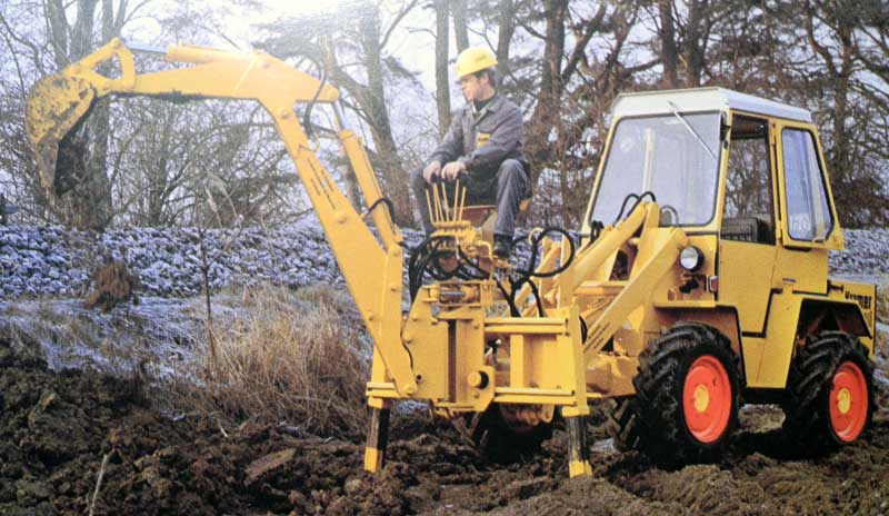

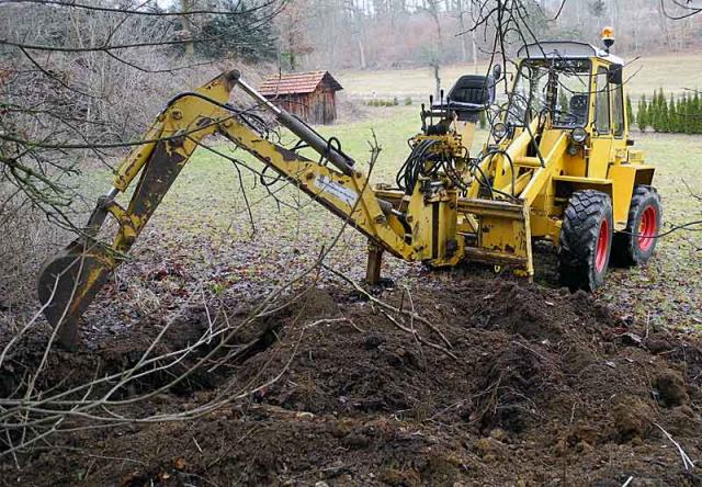

Ist das auf den letzten Bildern dein Radlader mit Montierten Anbaubagger? Wenn ja hast du ja schon probiert damit zu arbeiten , hat es funktioniert im Standgas ?
Hallo,
@jsf: den Bagger, ich vermute mal er ist von Schaeff, gab es offiziell Ende der 80er im Anbaugeräteprogramm von Kramer; ich denke mal er wurde selten dazugekauft, da wahrscheinlich ziemlich teuer und außerdem gab es zu der Zeit ja auch schon die kleineren Minibagger mit Gummiketten.
Als ich den Bagger fand, war er an ein Raupenfahrgestell angeschweisst. Die originalen Kramer-Schnellwechselaufnahmen waren zum Glück aber noch vorhanden. smile.gif
@Cat M 315 CL: ja, ist mein Radlader. Standgas ist zu wenig zum arbeiten, jedoch ist etwas erhöhtes Standgas bis 1/4 Gas absolut ausreichend zum Graben. Der Bagger ist kraftvoll und zügig in seinen Bewegungen (momentan etwas zu zügig für mich als Ungeübten whistling.gif ), ich finde ihn durchaus vergleichbar mit einem Minibagger. Natürlich ist ein Minibagger etwas flinker, wenn man um einige Meter den Standort wechseln möchte, aber zum gelegentlichen Grabeeinsatz finde ich den kleinen Anbaubagger einfach klasse.
