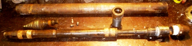

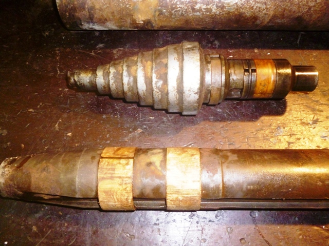

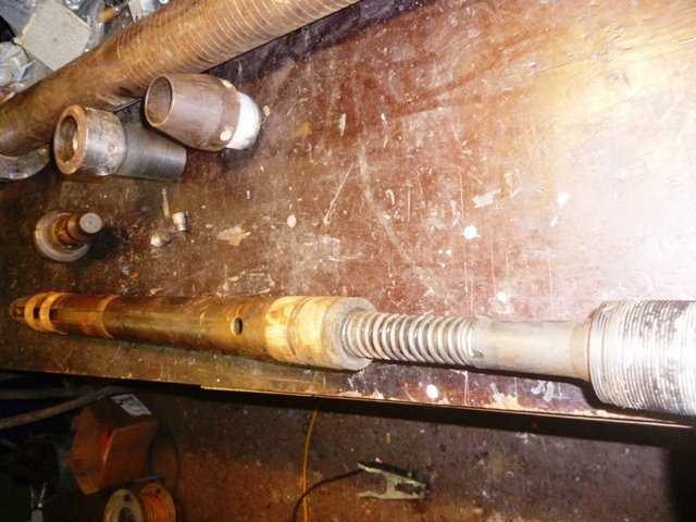

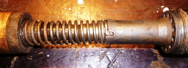

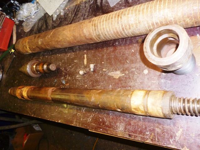

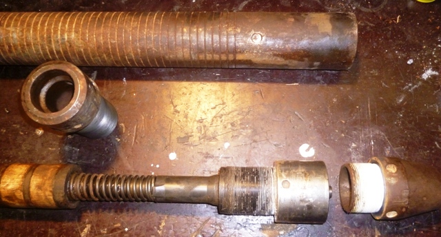

kolben war fest...bei der feder ist ein stück wo es eingehakt wird abgebrochen. muß diese neu oder spielt es keine große rolle? kennt jemand den hersteller? wo ersatzteile? müßen die stützringe neu gewechselt werden?
Die Gleit/Stützringe sehen übel aus...
Die Feder ist dagegen imho nicht so schlimm.
Und es müsste vom Aussehen eine Tracto technik Grundomat sein.
