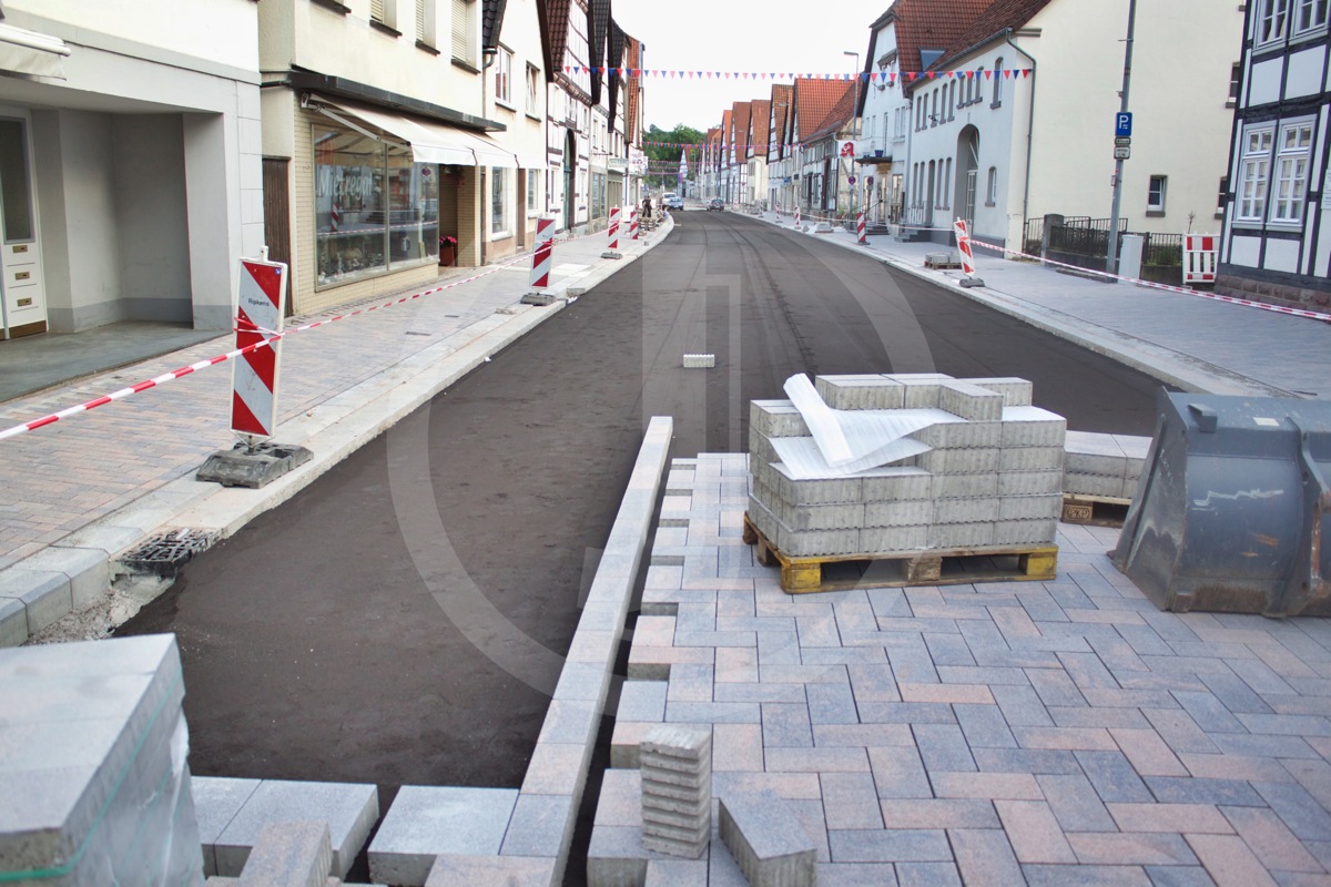

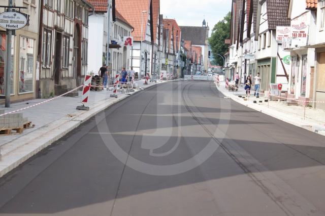

Um die Frage von Carsten zu beantworten: es wurde ein mit Bitum getränker Sand (das sog. Ecoprec) auf die Tragschicht aufgetragen. Dieser wurde mit dem Fertiger eingebaut und verdichtet.
Die Steine werden dann direkt auf diese Schicht gelegt.

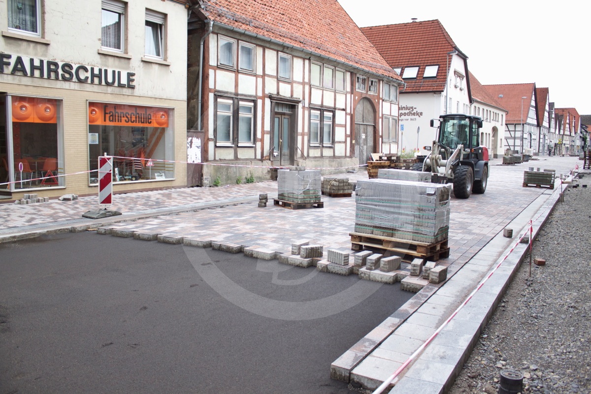

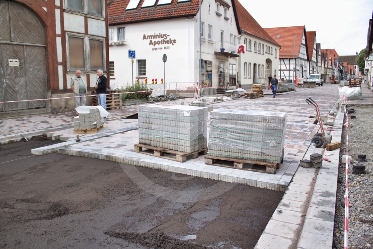

Aufgrund der Wasserundurchlässigkeit des ecoprec-Materials bilden sich nach dem Regen Pfützen, was es den Pflasterern die Arbeit nicht gerade leichter machte.
