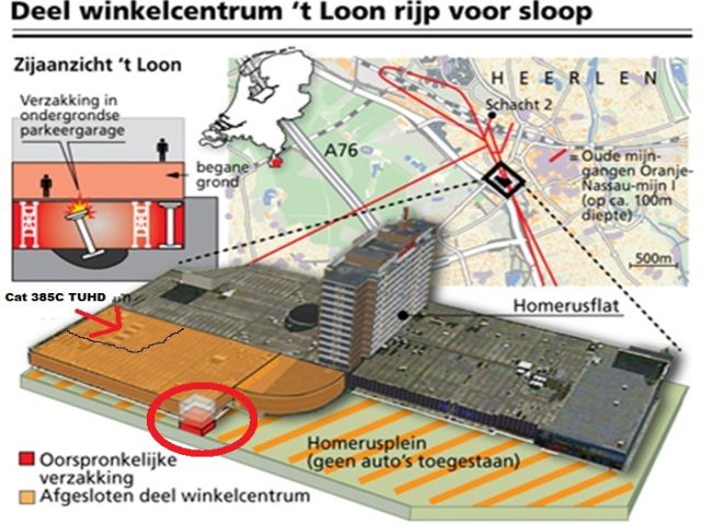

Mahlzeit. Wat ich jetzt nicht verstehe ist folgendes : Es heißt doch das dort Einsturzgefahr ist, so von wegen Tiefgarage abgesackt und so- aber trotzdem steht der mit dem LF schon im Gebäude.
Da hätte man doch auch die ganzen Sachen noch raus holen können.
Er steht am anderen Ende des Gebäudes, der Einsturzgefährdete Bereich, bzw. dort wo der Pfeiler abgegangen ist, ist am Eingang.
Der Pfeil Zeigt die Abbruchrichtung und der Kreis den Bereich, wo der Pfeiler abgegangen ist (Eingangsbereich)
Er wird wohl erst einmal eine Schneise zum Bestandsgebäude schlagen, damit man u.a. das Dach abdichten kann.
Die Tiefgarage ist auch noch unter dem Vorplatz im Eingangsbereich, diese muß erst geöffnet werden, bevor dort abgerissen werden kann.
Es wurde ja extra der Cat 385C TUHD genommen, da er eine große Reichweite hat und nicht so nah an den Gefahrenbereich muss.
Also ich nehme das alles an, hoffentlich erzähle ich keinen Quatsch! eusa_think.gif
Coole Übersicht aber trotzdem doch irgendwo Gefährlich.
Denn wer weiß wie groß der oder die Hohlräume unter dem Komplex sind.
