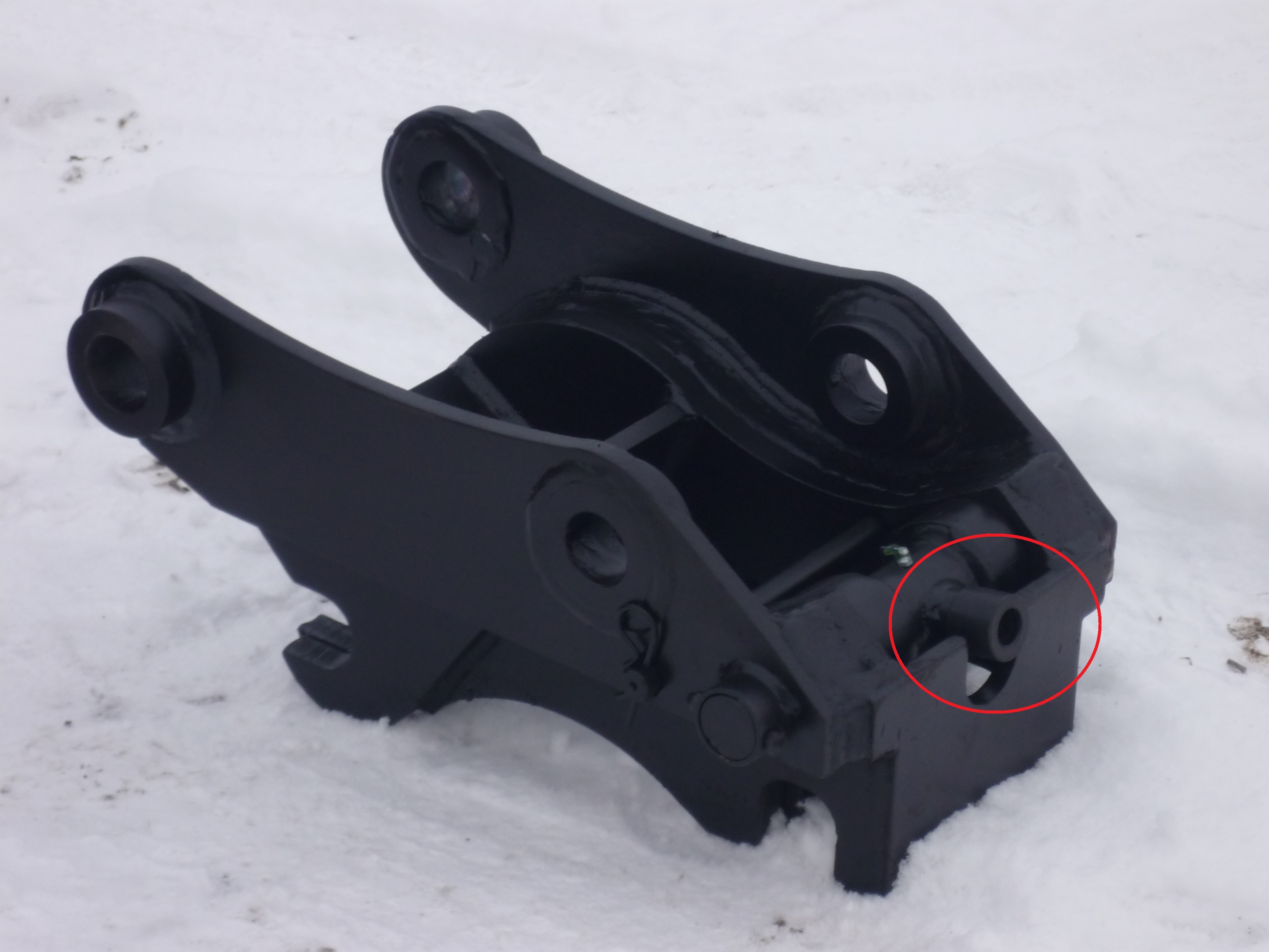

Ist das nun ein mechanischer oder hydraulischer Wechsler?
sorry mein polnisch beschränkt sich auf null
Gruß Erdwin
Das müsste ein halbautomatischer Wechsler sein. Da musst du nur zum öffnen aussteigen .Du musst nur hinten mit nem Montiereisen die Verriegelung öffnen und schon fällt der Löffel raus. Verriegeln tut er mechanisch/automatisch beim aufnehmen. JCB hat auch mal so einen Wechsler gebaut. Der funktioniert eigentlich ganz gut. Hab so einen an nem 3CX gehabt und mittlerweile an nem 5to Bagger hingebaut. Einen Löffel hab ich bis jetzt noch nie damit verloren. Aber meiner ist ja auch von JCB wink.gif

Einen ähnlichen Schnellwechsler hatten wir von Nado ,nur mit dem Unterschied das man auch die Breite und Länge der Bolzenabstände einstellbar konnte.
