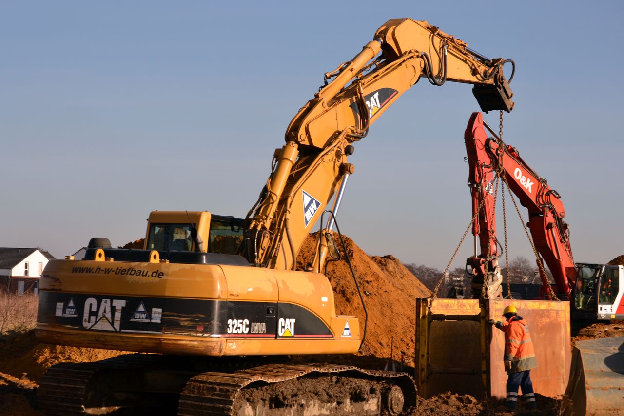

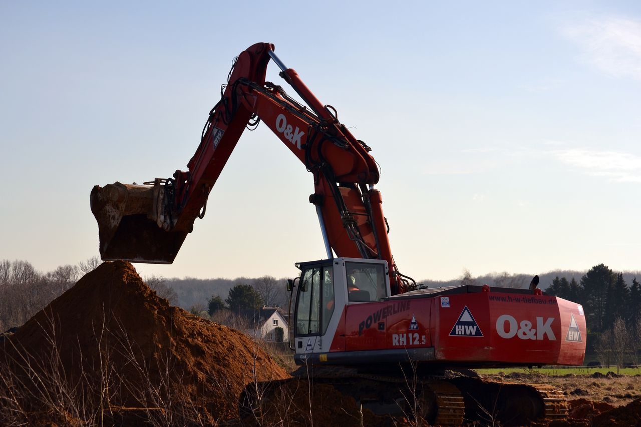

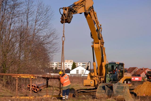

Die Baugrube wird ja; wie du vielleicht auf den Fotos sehen kannst; V-Förmig ausgehoben. Dadurch wird die Stabilität des Erdreiches gewährleistet. Das wird in der Regel immer bei Erschließungen so gemacht, nur im Innerstädtischen-Kanalbau fehlt halt der Platz dafür, da solch eine Baugrube natürlich breiter ist, als die Variante mit dem Verbau. Außerdem kann man so schneller arbeiten, weil man so mit längeren Baugruben arbeiten kann.

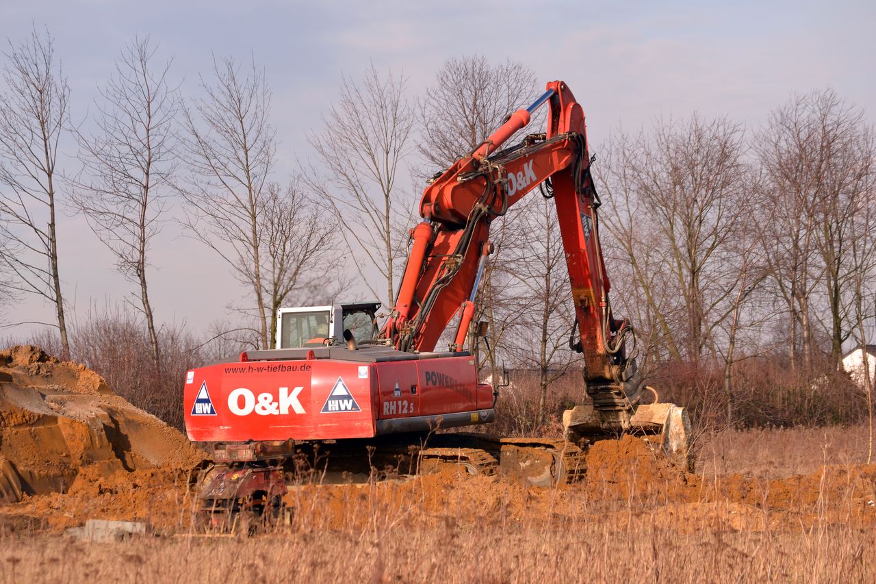

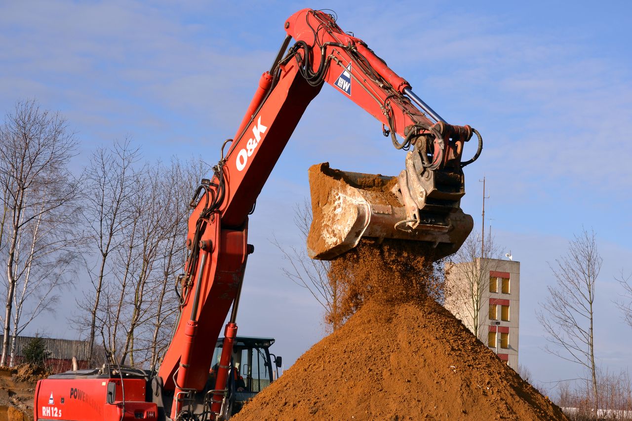

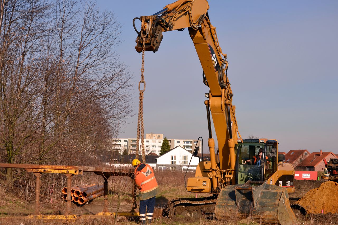

hier noch Bilder von der Erschließung des Neubaugebietes "Loe Auen II " Hier kann man die Technik vielleicht besser sehen.
>>>klick hier<<<
Wie du im folgenen Video auch sehen kannst, profiliert der 325er mit Tiltrotator und demensprechenden Löffel dann den Boden ...

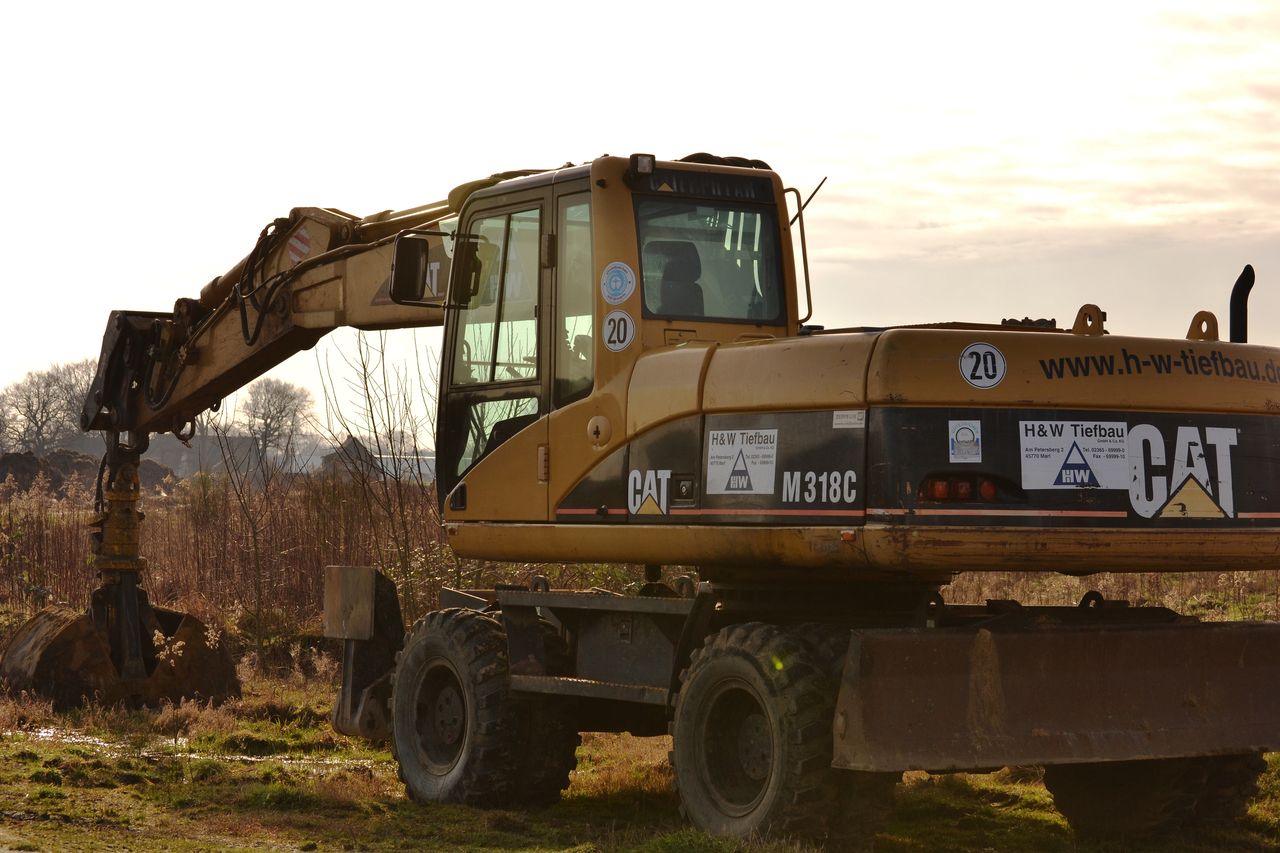

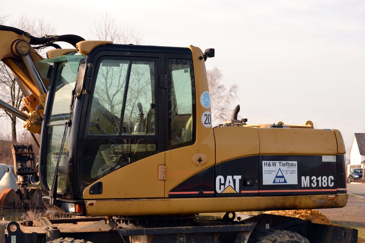

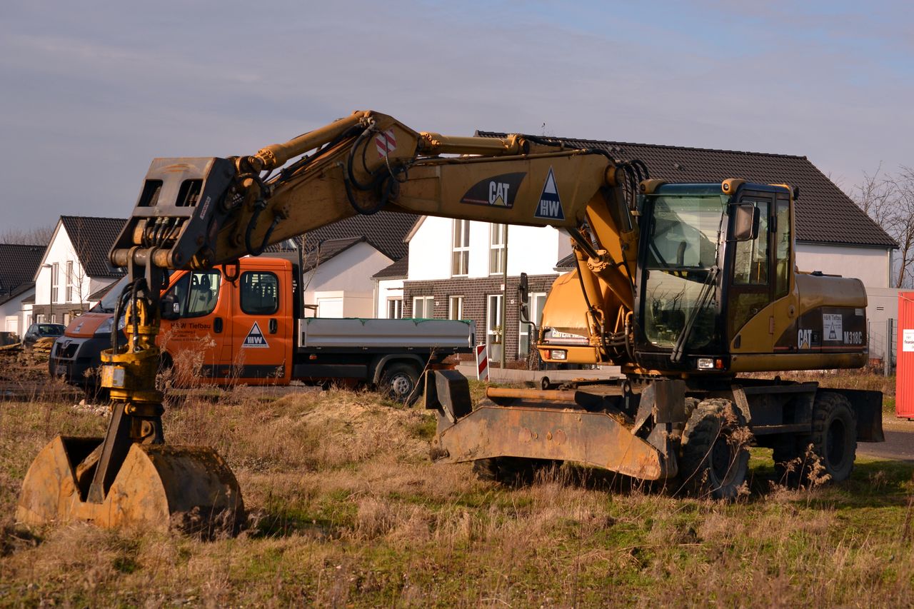

Update von heute:
ein M318 ist dazugekommen
