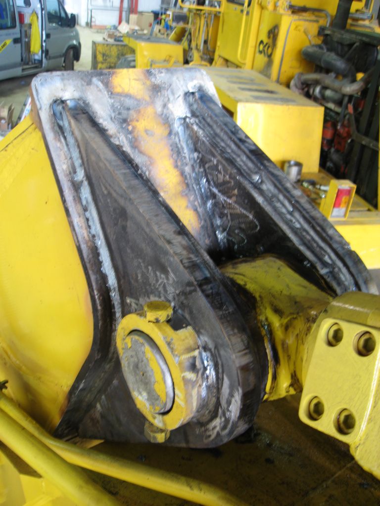

die Schaufelrückwanderhöhung bzw. die Verstrebungen sehen recht "dünn" aus. Ist die Erhöhung beim Steine laden dann nicht gleich wieder Verbogen? ph34r.gif
Ansonsten sieht das ja ganz gut aus was du da gemacht hast.
Gruß
Finde es gut,einwenig Feedback zu bekommen.Man lernt ja bekanntlich nie aus.........Das Messer ist vorne und hinten durchgeschweisst mit KB Spezial,da brauchts keine Abstützung zu den Verschleiss-Streifen.die sind eh nur dazu,dass die Schaufel eben auf dem Boden aufliegt.
Vorwärmung wurde natürlich gemacht.Wegen den Übergängen der Schweissnähte muss ich dazusagen,dass das Schutzgasschweissgerät vom Kunde grosse Schwierigkeiten gemacht hatte und ich musste zum Messer hin grössere Spalte zuschweissen,was optisch nicht unbedingt vom feinsten ist,ich denke das meint Raddel damit.
Aber das ist ja nur rein optisch,wenn die Schaufel die ersten 1000m³ aufgeladen hat,sieht man davon nicht mehr.
Ich schweiss am liebsten mit Elektrode und dann sieht das Ergebniss so aus.............
Ne ich meine eigentlich auch den Spalt zwischen Schneide und den Platten oder oben das die Schaufelerhöhung vor die alte geschweißt wurde und dadurch dahinter sone Splate bleilbt wo sich dreck sammelt, aber das sind halt Kosmetische dinge.
Aber ich muss mal meinen Riesen Respekt vor deinen Elektroschweißnähten aussprechen, die habe ich selten so perfekt gesehen kreisch.gif top.gif top.gif
Mfg Raddel
