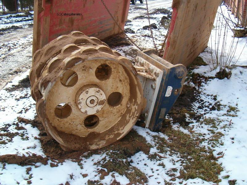

kenn den Einsatz beim Lehm verdichten an einem Lärmschutzwall, bei dem mit dem Stehr-Verdichterrad eine sehr gute Leistung mit prima Dichte-Werten geschafft wurde, klatsch.gif
was aber noch lange nicht heisst, dass dieses Gerät sämtliche herkömmlichen Verdichtungsgeräte ersetzt!!
Arbeiten viel mit Auffüllmaterialen, die sich mit statischer Bearbeitung allein einfach nicht genügend verdichten lassen!!
Mfg Peter
Mal noch ein Bild von so einem Verdichterrad ..... das auf meinem Bild hat einen CASE 1288 als Trägergerät top.gif
2005/06/post-41-1117915219_thumb.jpg
