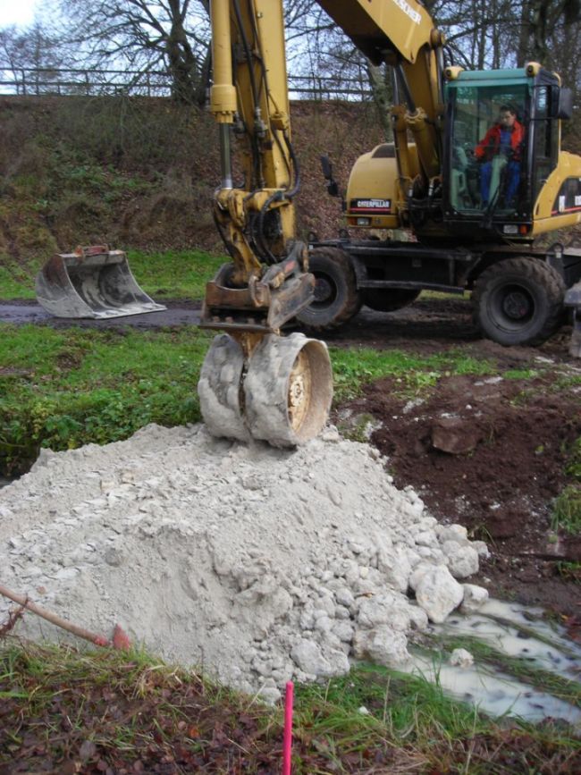

Trägergerät Liebherr A 314 oder A 904 von der FRima Feickert
IPB Bild
IPB Bild
Die Räder sind die gleichen
