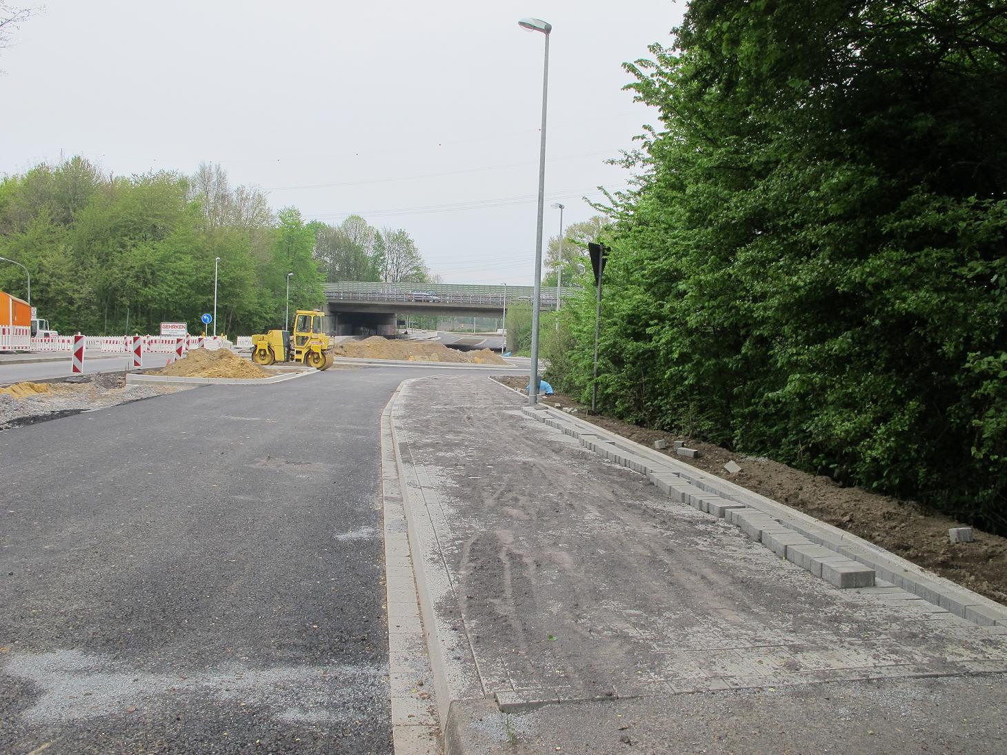

Fragen:
- ist das mit der 1-zeiligen Betonsteinpflasterreihe neben dem Hochbord eine lokale Besonderheit?
(hier in HH führt man den Asphalt bsi an die Borde ran - nur wenn dort eine Entwässerungsrinne ist, dann wird dort ein ca. 30cm breiter (und 1...2cm tieferliegender) Gussasphaltstreifen vor dem Bord hergestellt;
andernorts pflastert mann dann eine 3-zeilige Pflasterrinne)

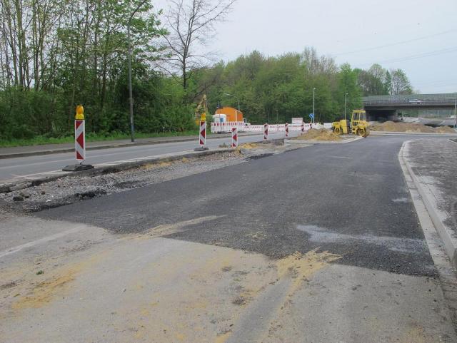

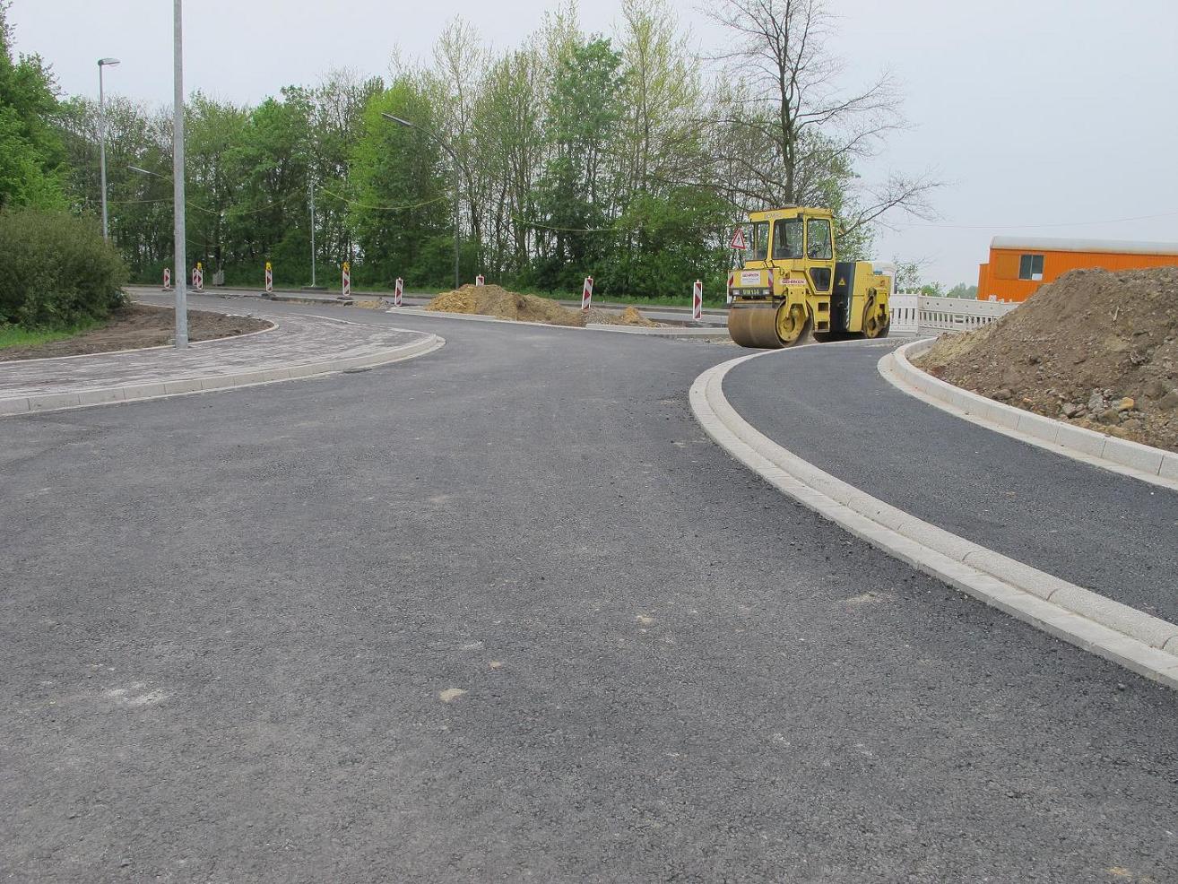

- die Linienführung unter der Brücke sieht komisch geschwungen aus - hätte man bestimmt auch geradliniger hinbekommen... unsure.gif
- putzig ist hier die links zu sehende Verschwenkung des Fahrbahnrandes
(ich vermute mal, dort ist der Seitenstreifen)
Zu 1: Bei Straßenumbauten dieser Art, wird eigentlich immer eine einzeilige Rinne vor das Bord gesetzt. Ist bei uns hier quasi Standard.
Wasser führende Rinnen werden hier zumeist zweizeilig ausgebildet.
Kann man eigentlich überall hier bei uns in der Region beobachten, bei kleineren Maßnahmen, wo lediglich Binder und Decke erneuert wird, kommt es dann öfter auch vor, dass keine Rinne mehr davor gebaut wird.
Zu 2: Keine Ahnung, aber ich als Dortmunder würde sagen: Gelsenkirchen halt!!! top.gif
Zu 3: Ja das sieht in der Tat immer komisch aus, aber dort handelt es sich, wie vermutet, um den Seitenstreifen, wenn das Endupdate kommt und ich gehe davon aus, dass der Äko dies tun wird, dann sieht das schon wieder ganz anders aus...
