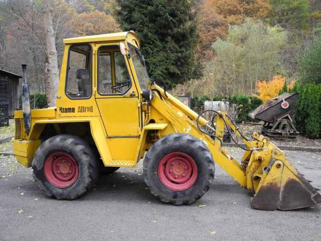

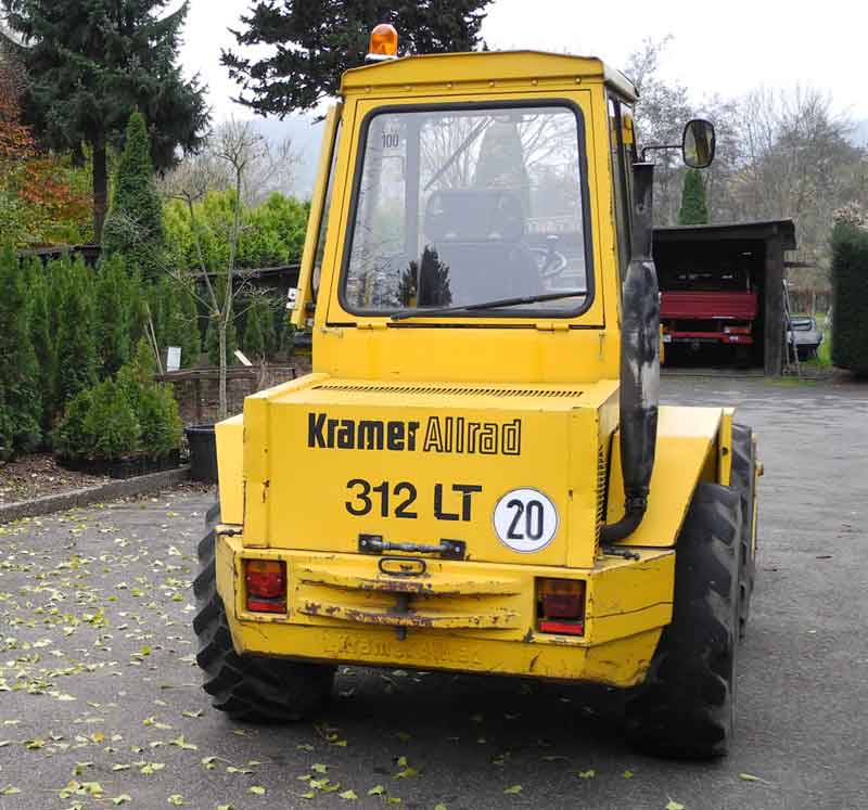

ich wollte mich als frischgebackenen Kramer-Besitzer kurz vorstellen und habe auch gleich einige Fragen an Euch. whistling.gif
Kennt jemand die RAL Farbtöne des Gelb-und des Rottones?
Zum zweiten steht bei dem Lader eine Reparatur der vorderen Achsschenkelbolzen und Lager an, evtl. auch eine Revision der Kreuzgelenke an den Antriebswellen zu den Rädern.
Meine Frage ist nun, ob die Differentialsperre beim Ziehen der Wellen eingeschaltet sein sollte oder nicht, bei manchen Fahrzeugen muss das ja so gemacht werden...
Freue mich über Euere Antworten, anbei noch zwei Bilder vom Neuerwerb... wub.gif
