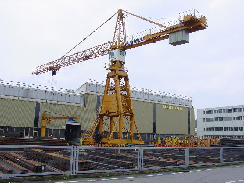

Hallo,
Bild des Hofmaterialkrans im Liebherr Werk Biberach
Steht am TOR 3 des LH Werks Biberach. Ist ein interessanter Kran, aber na ja, kann man sich streitendrüber...
Wann warst du in Biberach???

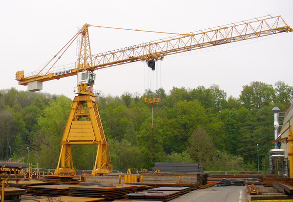

Dieser seltsame Liebherr-TDK erscheint beim Eintrag "Liebherr" in Wikipedia. Hat irgend jemand eine Ahnung, was das für einer ist?

Hallo

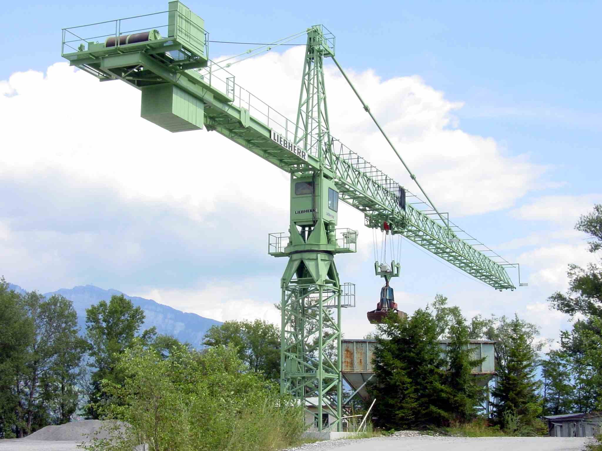

Es handelt sich um einen LIEBHERR 355 HC-S auf Spezialportal im Werk Biberach zum Rohmaterialumschlag. Die Hubwinde ist mit 2 Seilen ausgerüstet, die Seiltrommel besitzt zwei Eindrehungen, einmal links - und einmal rechtsgängig. Die selbe Technik wurde beim Containerumschlag und Greiferbetrieb angewendet, siehe Foto 255 HC-S (Aufnahme von Andreas Bruderer)
