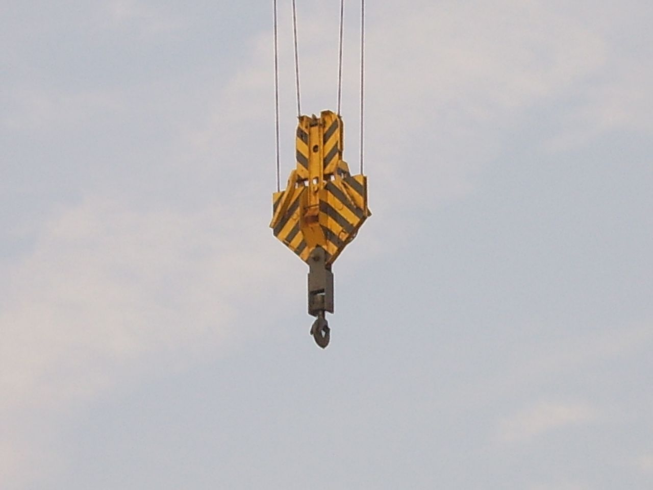

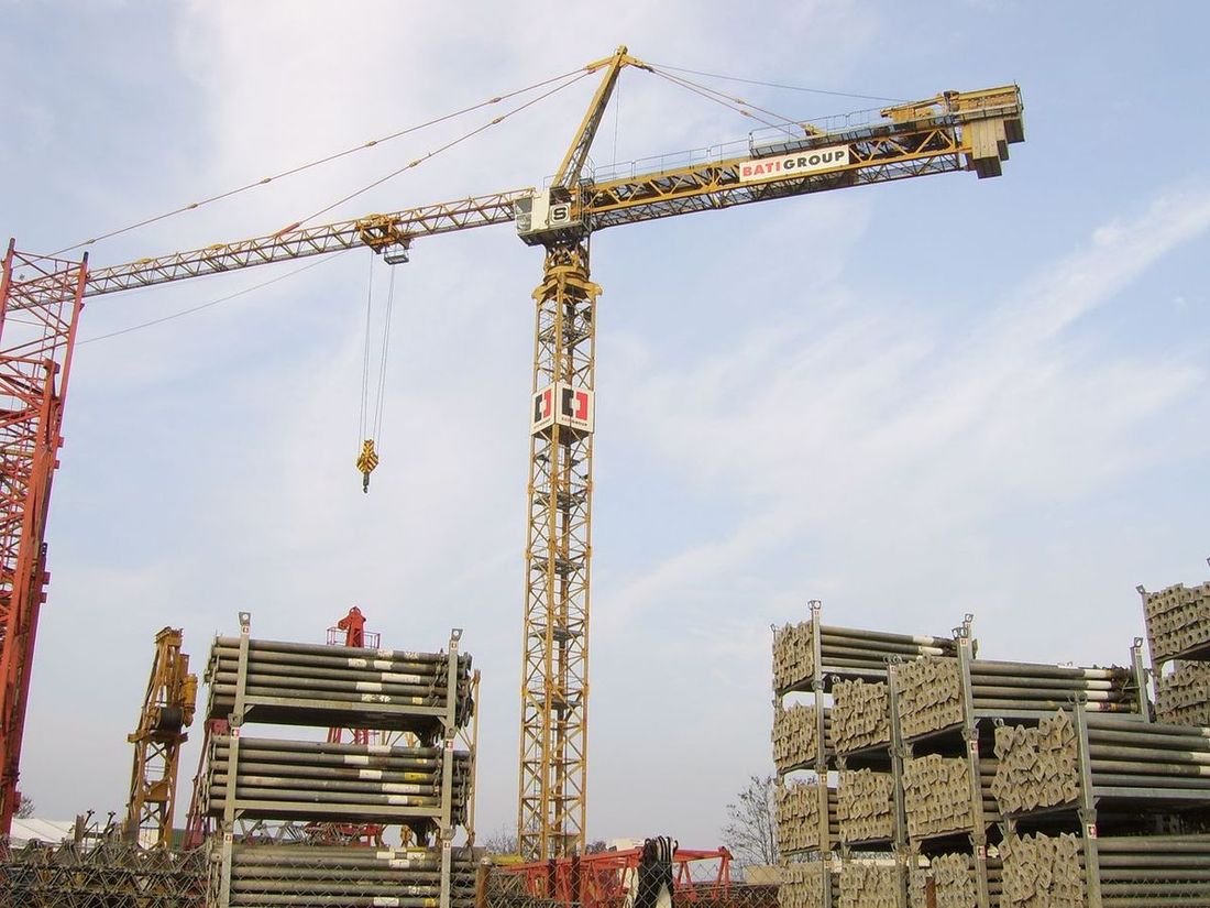

Hat vielleicht jemand eine Ahnung wie dass Umscheren bei diesem Kran geht? Ich meine bei Wolff wird ja die Rolle die im Haken ist, in der Laufkatze verbolzt. Aber hier kann ich mir keinen Reim drauf machen. eusa_think.gif
Hi Tinu!
Im prinzip so wie bei den alten Liebherr K´s. Haken am Boden oder in einem Gestell absetzen. Den Bolzen, der durch die Unterflasche geht, heraus nehmen. Dann langsam die Oberflasche nach oben unter die Katze fahren, langsam "in" die Katze fahren, so das die Flasche aufsitzt. Dann weiter auffahren, bis die Unterflasche samt Haken wieder "frei" hängt.
Hoffe, das verständlich erklärt zu haben.

Ja, wenn man ein Foto daneben nimmt und dann deine Erklärung liest kann man es sich gut vorstellen top.gif
