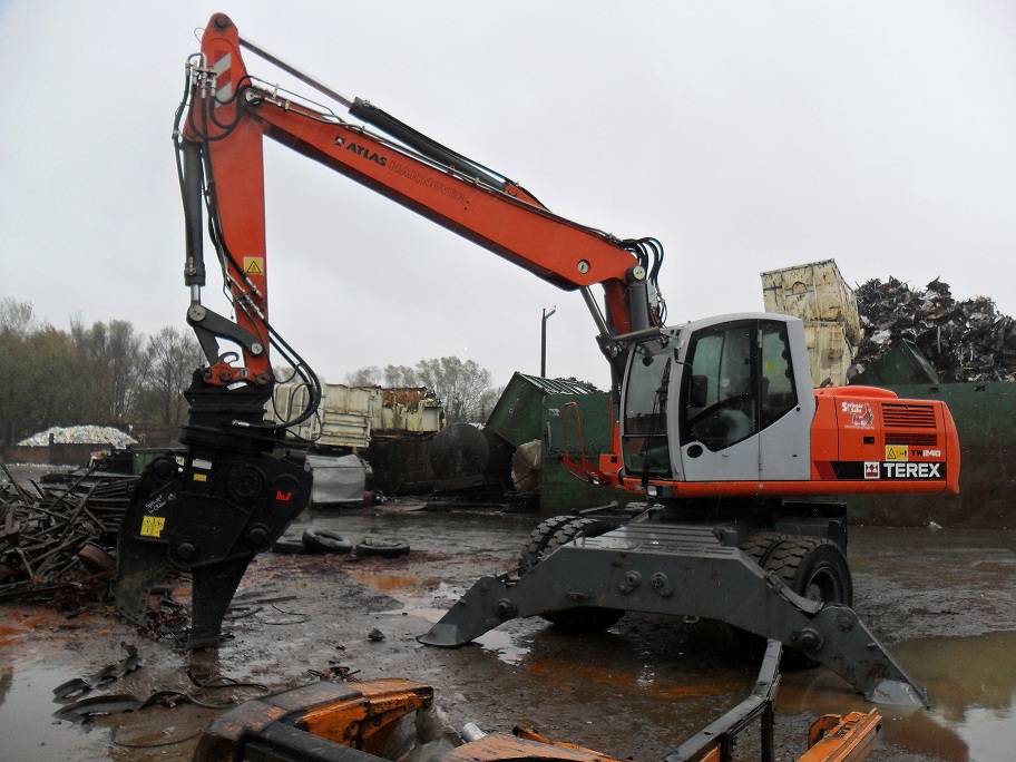

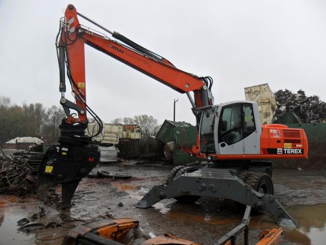

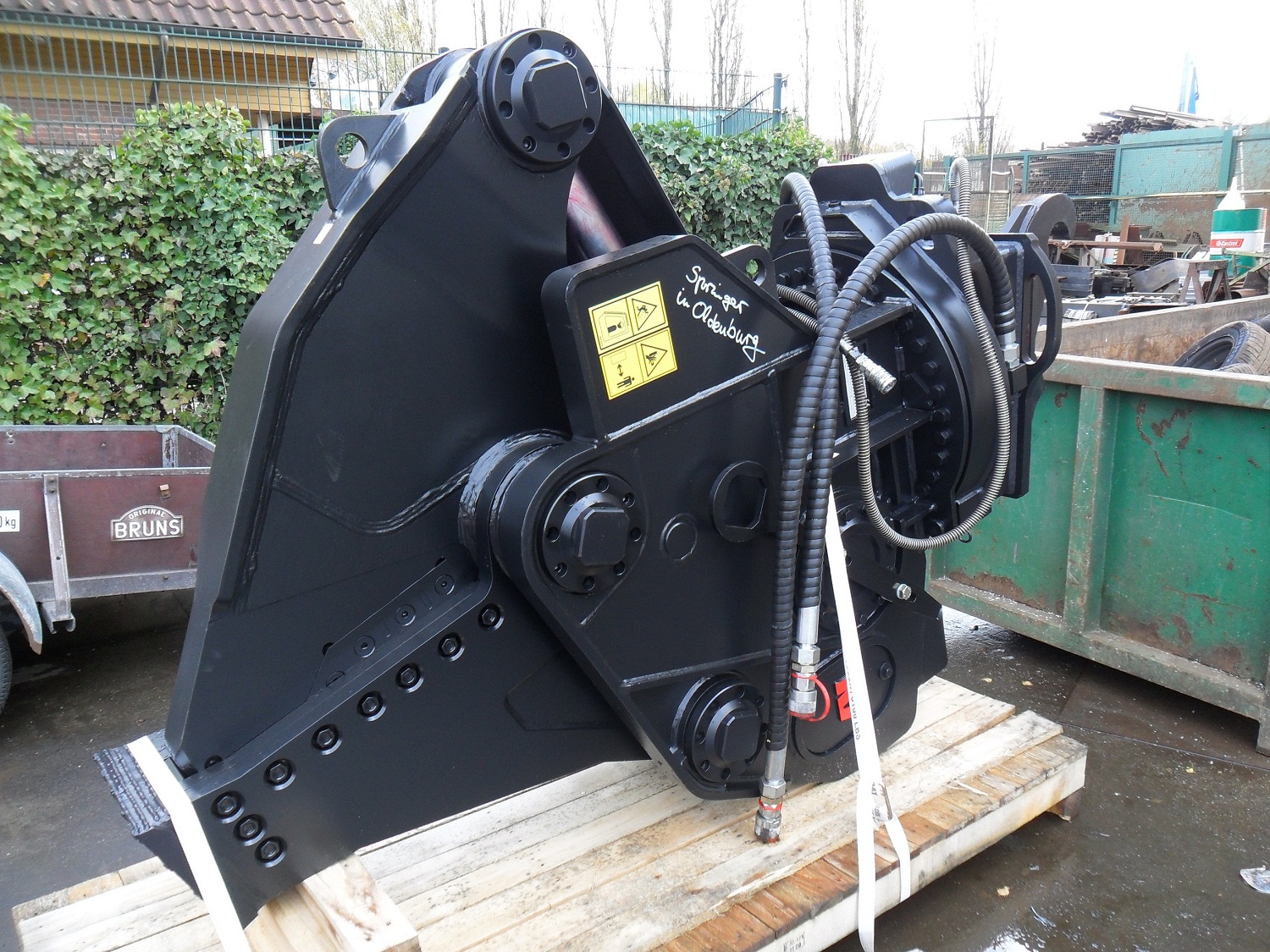

Und noch unsere Verachtert VTS 40 Schrottshere.Schneidkraft ca 260 to (Scherenhals)
Eigengewicht ohne Kopfplatte ca 2600 kg.
Trägergerät Terex TW 240.
Das System ist absolut top top.gif klatsch.gif wird aber bald durch einen ZX 870 mit ner Genesis GXP 1500 R ersetzt whistling.gif
Um den ganzen Tag auf dem Schrottplatz zu stehen ist die 40er Verachtert doch eigentlich nicht gedacht. Als Betonschere konzipiert, ist der Kraftlinienverlauf für Schrott eher ungeeignet.
Ich wäre da eher auf eine reine Schrottschere gegangen. Zumal die 40er für ihre Leistung auch noch ziemlich schwer ist.
