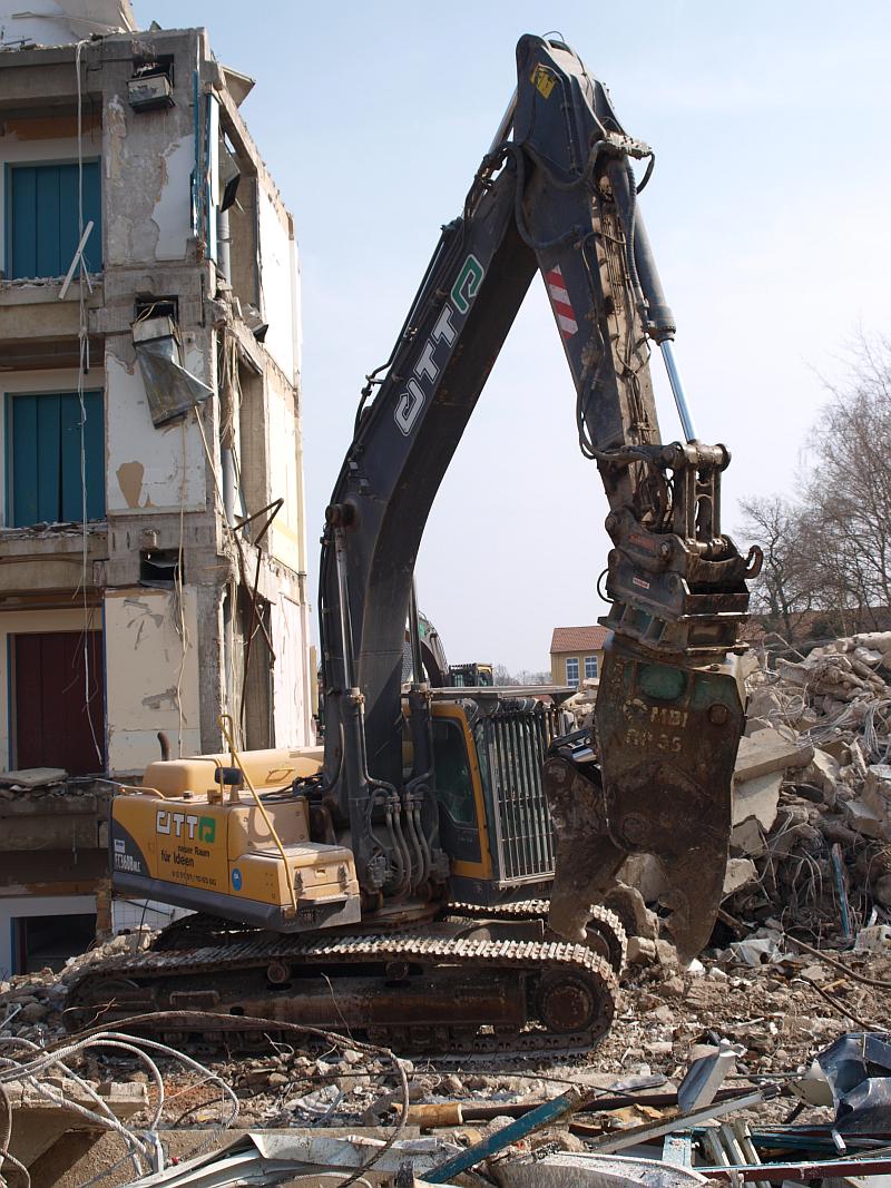

Können die beiden letzt gezeigten Scheren eigentlich noch Moniereisen // Torstahl schneiden? wenn das nie abgeschnitten wird, verhaspelt man sich doch oben... eusa_think.gif Oder ein Schlauch bleibt hängen und verabschiedet sich eusa_think.gif
Aber die von Dir gezeigte Demarec hat doch sogar Messer. Da kann man natürlich Moniereisen mit schneiden.
