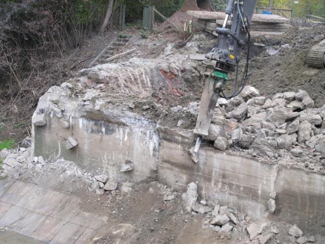

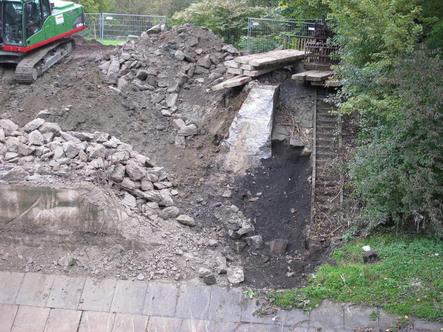

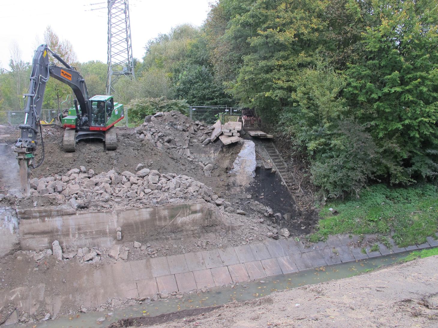

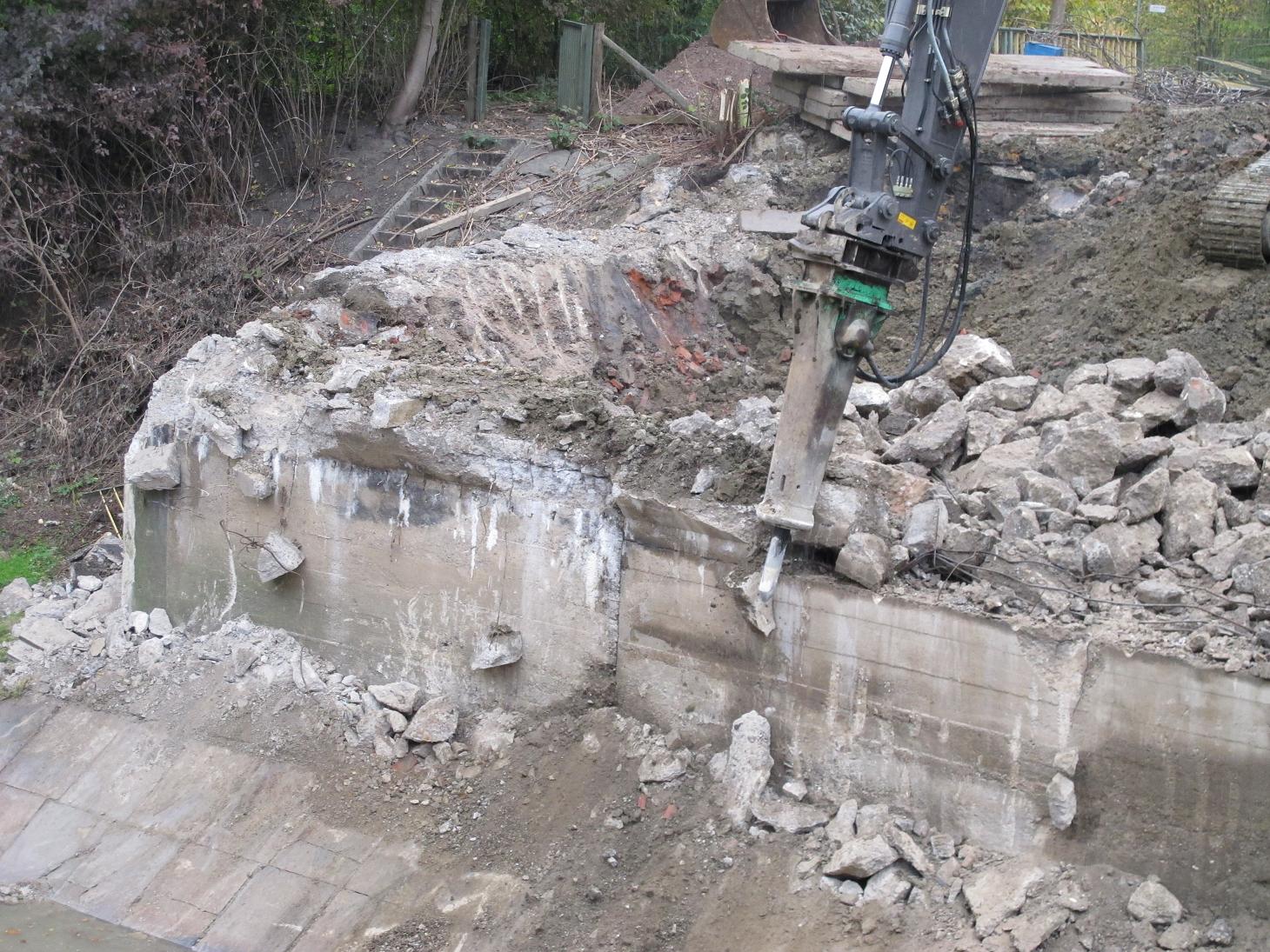

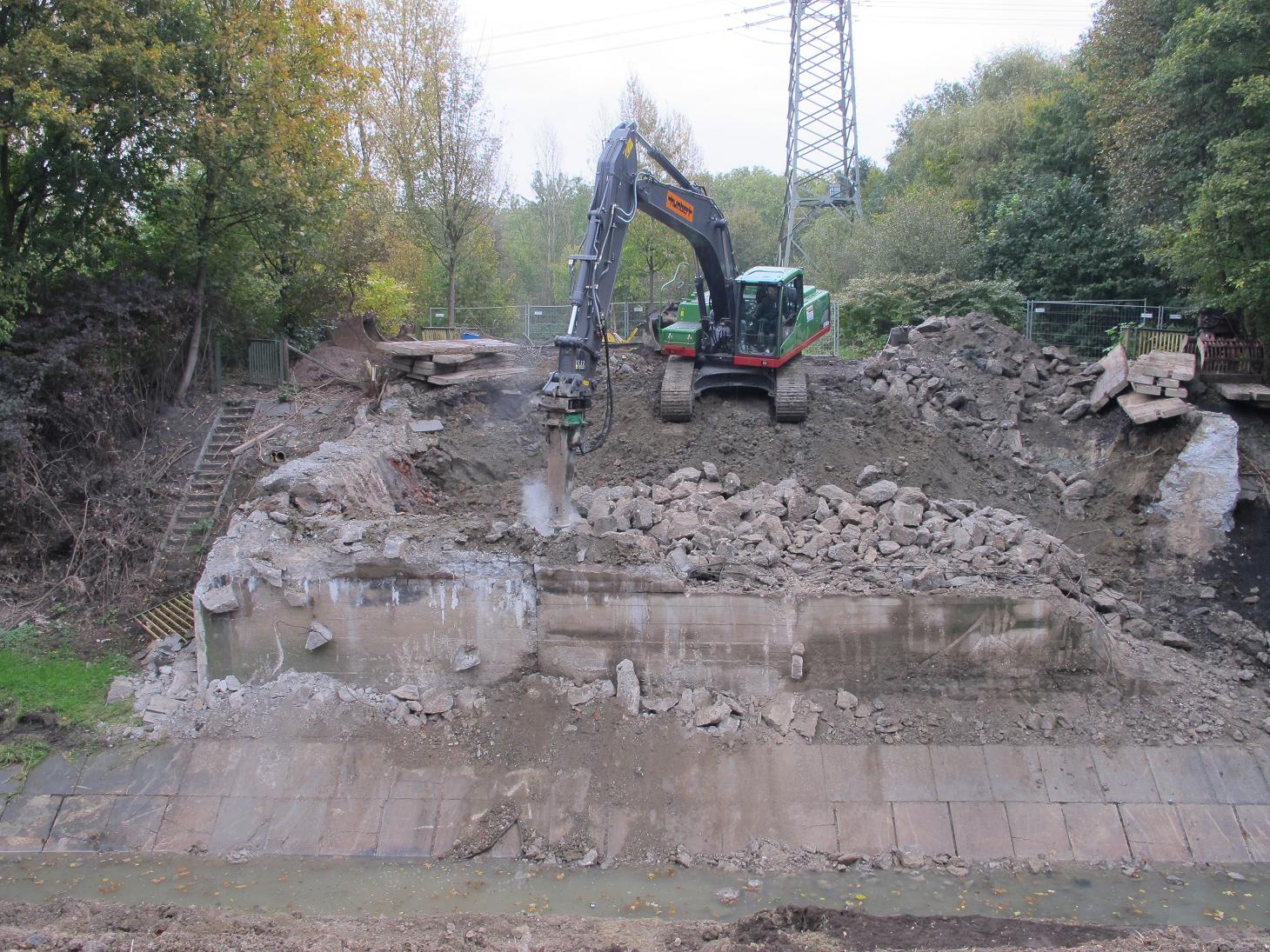

Die Träger vom Oberbau lagen ja in den Widerlagern auf Schienen auf.
Die Brücke musste ja richtig alt sein weil die komisch aufgebaut war - zuerst kam der Oberbau, dann über 1,5 meter Boden/ Schotter und darauf war dann die eigentliche Strassendecke.
Auf dem Oberbau standen an den Seiten ja richtige Wände die bis zum eigentlichen Strassenniveau hoch führten - schön zu sehen an den ersten Fotos mit dem Hochwasservergleich.
