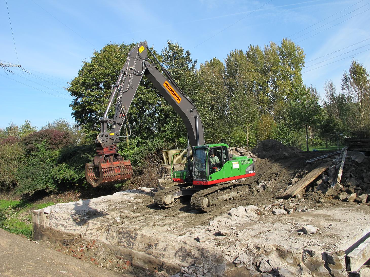

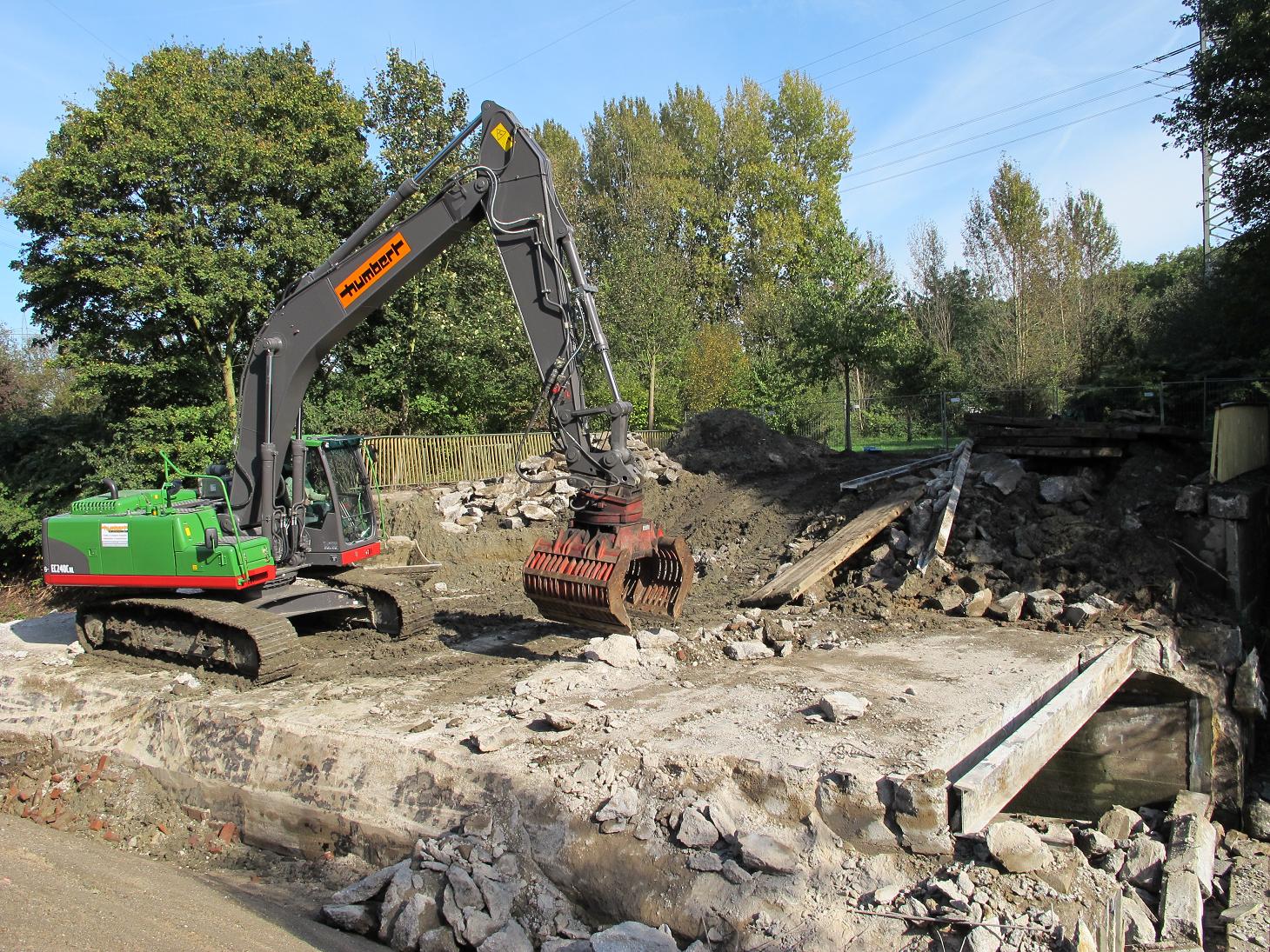

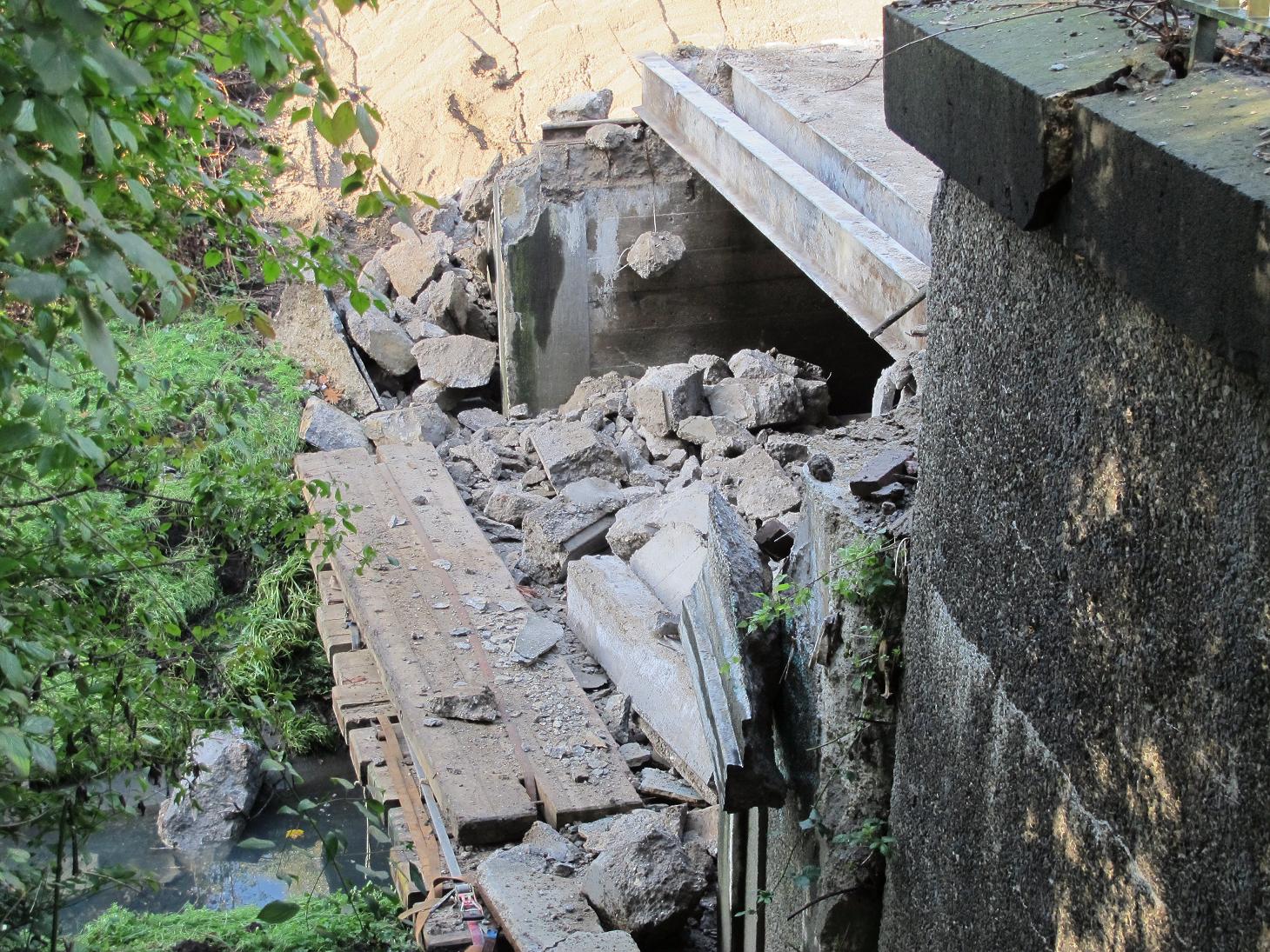

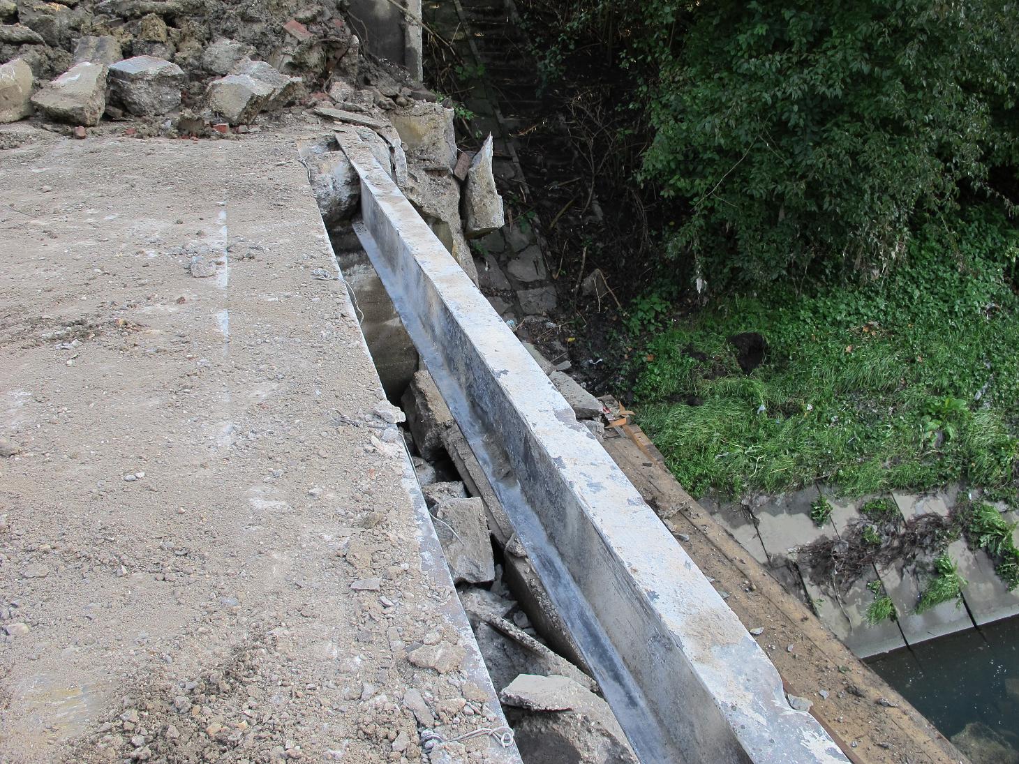

Mahlzeit. Nun ja Peter, das mit dem Schutz ist halt festgelegt - wenn das nicht wäre würde es die Brücke schon nicht mehr geben.

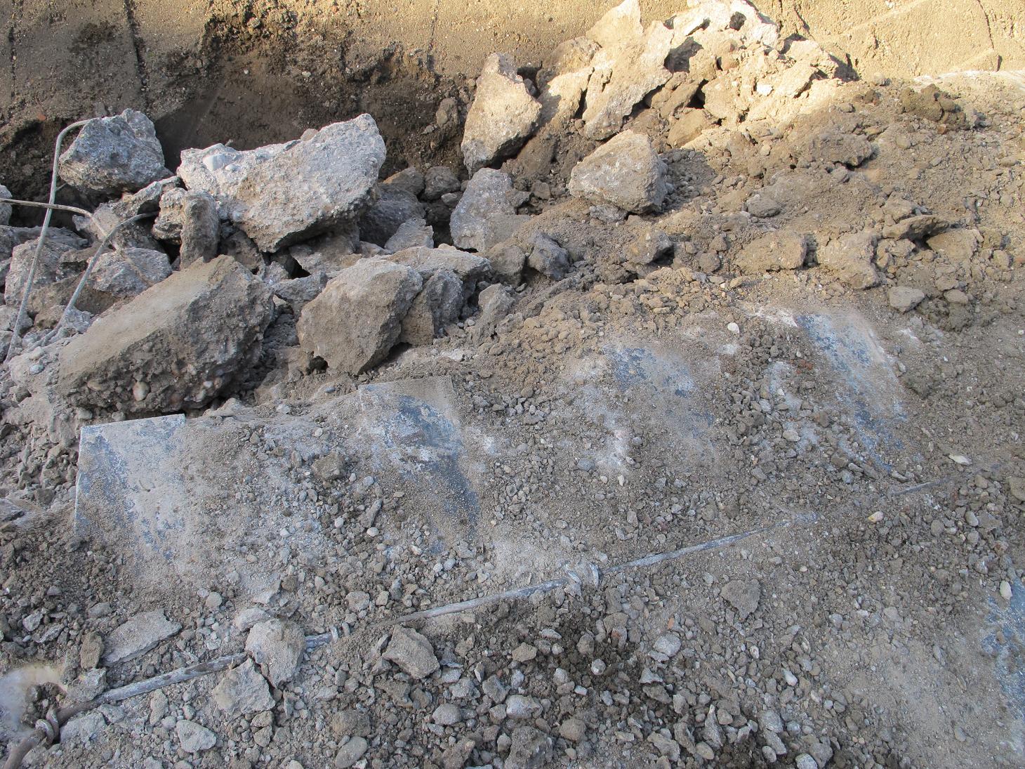

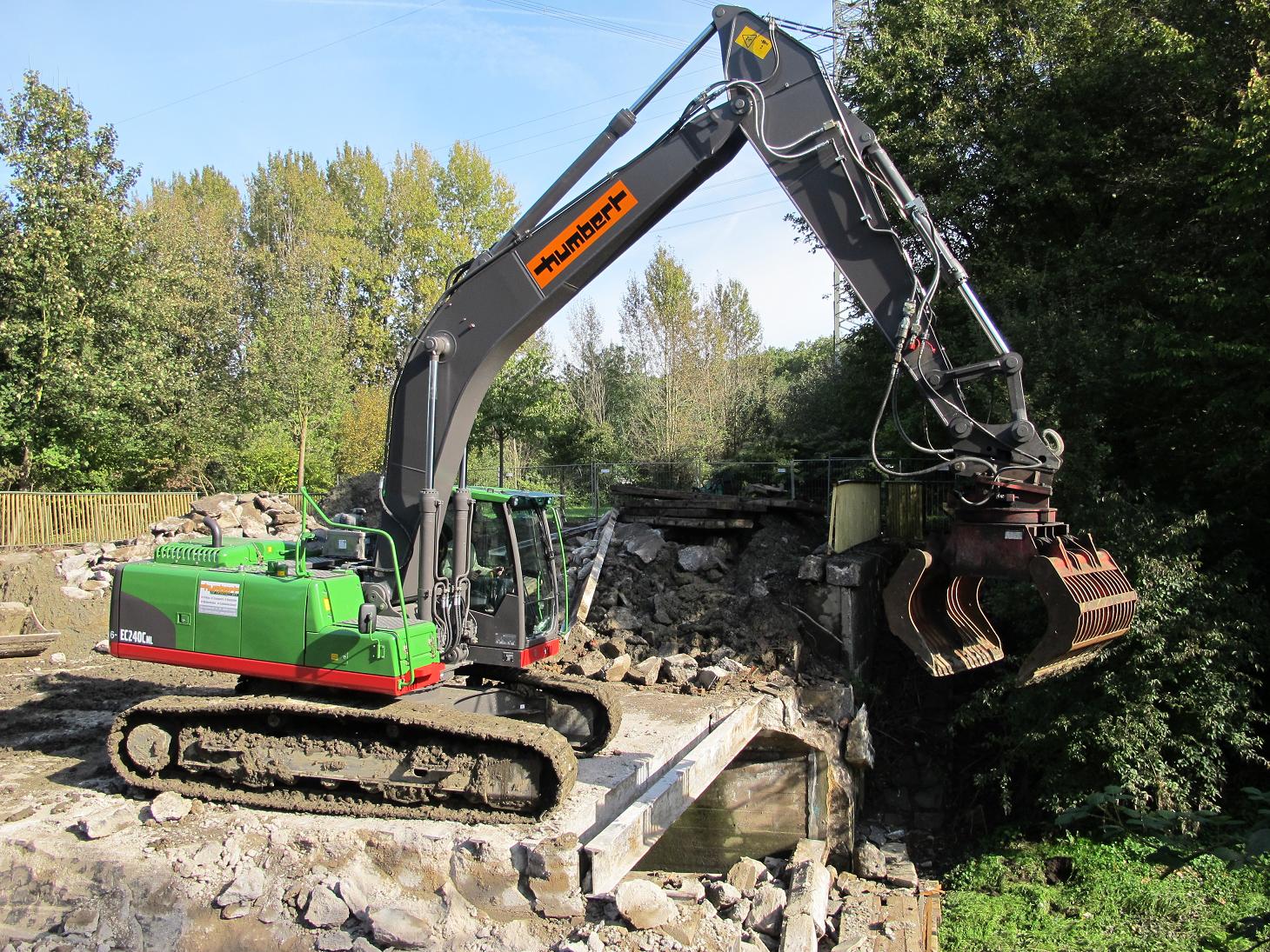

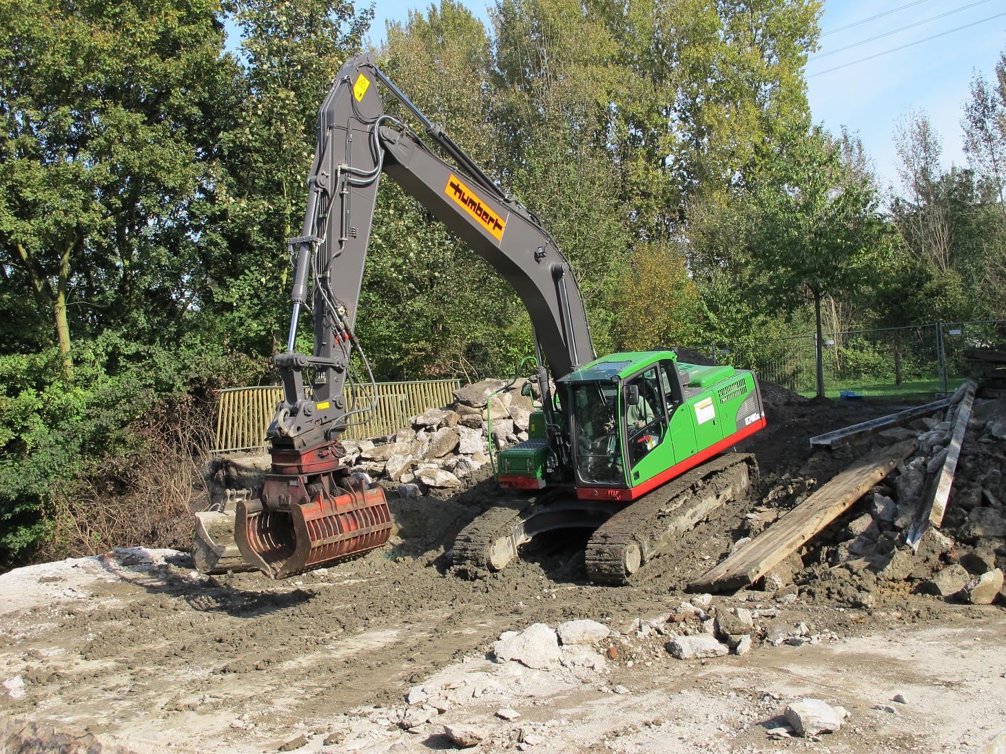

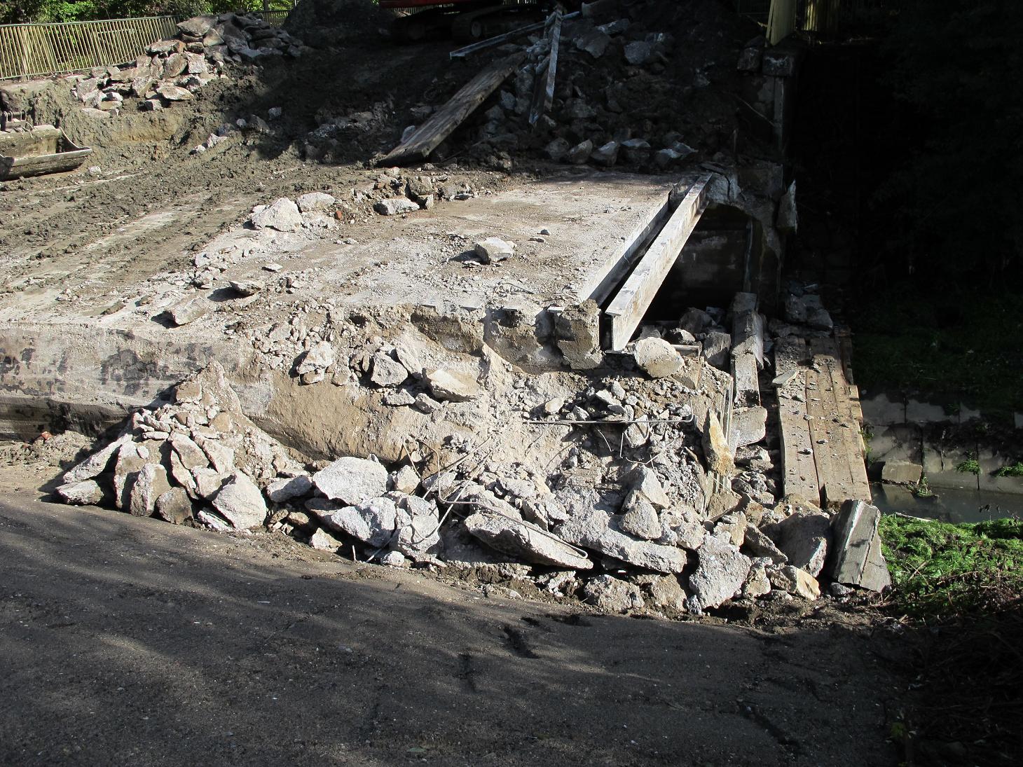

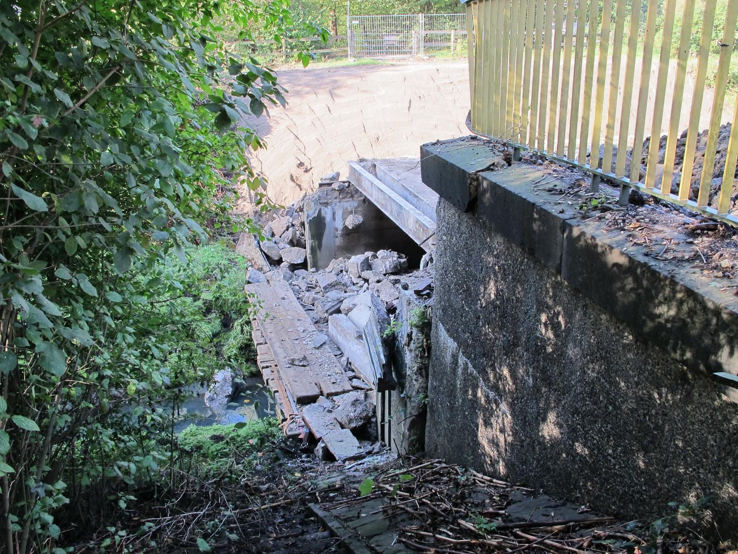

Der Oberbau von dieser Brücke erinnert mich stark an diesen Brückenabbruch
Hier in diesem Oberbau sind auch Träger ohne ende.
Ist kein ganz einfacher Abbruch, erst wird ein stück geboxt- dann kommen ein paar Träger raus, dann wieder auf Sortiergreifer umbauen und den Bauschutt hoch holen damit nicht ein zu großes Gewicht auf den Baggermatratzen ist.
