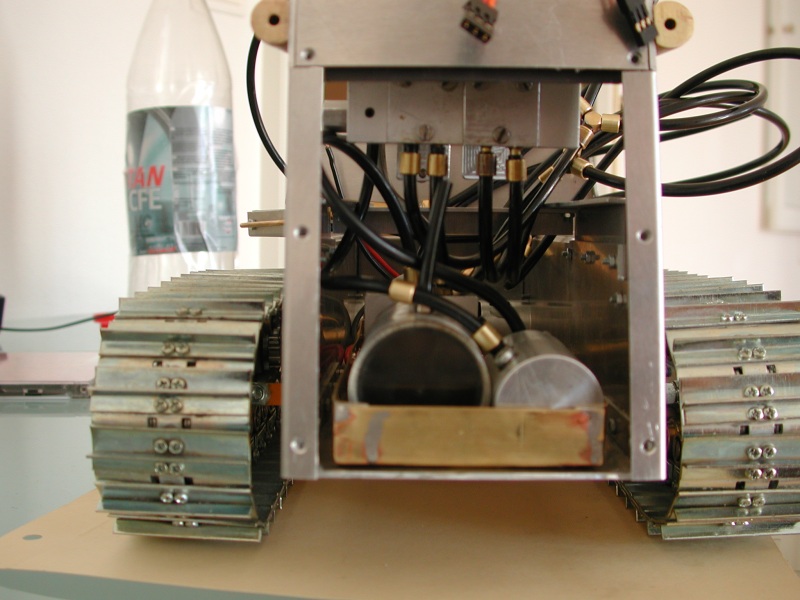

Und jetzt von vorne, Hydraulikpumpe mit Tank, daneben der Ölfilter, darüber die 2 Ventile.

Vielen Dank Roby!
Genau dieses Bild hat mir gefehlt!!

Hallo Dino,
so wie es mir scheint, hast Du nicht die originalen Hydraulikzylinder und deren Aufnahmen verwendet. Deine Eigenbauten sehen auf jeden Fall viel beser aus als die original Stahl bzw. Leimbach Teile.
Grüße Sebastian

Hallo Sebastian,
genau so ist es, die Zylinder entsprechen von der Länge und dem Hub genau dem original, vom Durchmesser sind sie ein klein wenig dicker.
Wenn die Raupe fertig sit, werde ich eh einen Baubericht im Modellforum schreiben.
Die Zylinderaufhängung ist eben jetzt auch drehbar, wie im Original.
