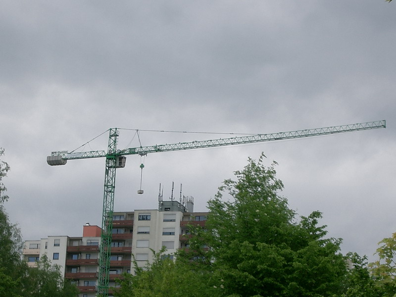

Kann mir mal jemand sagen, warum der Kran in der Feierabendstellung ein Betongewicht am Haken hat? (Sorry das Bild ist nicht so gut, ich bin aber nicht besser rangekommen und hatte auch Gegenlicht)
2005/05/post-300-1116328030_thumb.jpg
Hallo.
Ich bin gestern an der Baustelle des Cadillion vorbeigekommen. Ich denke mir, das er das Gewicht deshalb am Hacken hat, damit der Seildurchhang nicht so stark ist. Da der Kran nur sehr knapp über das Gebäude ragt, könnte es ja passieren, daß das Seil beim drehen des Kranes durch den Wind in den Antennen des Gebäudes hängenbleibt.
Gruß Wolffkran
